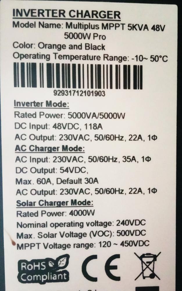

    Dispongo de Inversor de Onda pura de la marca Ecosolar Multiplus, modelo 5KVA MPPT 48V 5000W PRO. Con regulador MPPT de 80 Amperios, y un cargador de baterías de 60A
    La instalación es aislada.
    El cableado de la instalación de alterna está dividido en 4 líneas de fuerza y 1 de alumbrado, ósea un cuadro con 4 magnetos, 1 diferencial y 1 general. Todo el cable libre de halógenos. (No sé si te refieres a eso).
    Las baterías son de Gel, 250AH de 12V. Número de baterías: 12 conectadas en tres grupos de 4 (4u en serie=48V y en paralelo los tres grupos).
    13 paneles solares de 340W conectados en serie.
    Ha estado funcionando más de un año a la perfección (pero con esas mediciones de tierra que mencionaba en el otro post). El problema viene al conectar unos equipos electrónicos de sonido que emitían demasiado ruido. Empiezo a investigar y preguntar a expertos (técnicos, electricistas) y la mayoría coinciden en problemas con la tierra. Empiezo a dudar de si la tierra de la casa está en condiciones.

    Incluso sabiendo marca y modelo, a veces es complicado saber las especs del producto. Sobre todo ciertas tiendas que ocultan informacion como es el caso.
    Lo de los 13 paneles en serie me ha descolocado (no seran 8 ?). Puedes poner una foto de la pegatina que lleva el inversor?
    Todo apunta a que ese inversor tiene la AC OUT flotante respecto a tierra. Y eso puede ser un problema con segun qué electrodomesticos. Sobre todo los que usan medidas, sensores y cosas con referencia a tierra (cero voltios).
    Que salte error en el inversor haciendo el puente quiere decir que en segun que condiciones de funcionamiento no es compatible. Un listado de los parametros del inversor desde el 1 hasta el treinta y tantos seria interesante a ver como lo han configurado.
    Que numero de error salia en pantalla al puentear el neutro y tierra??
    Por normativa en aislada (modo bateria) el neutro tiene que estar a tierra. Y muchos inversores ya incorporan esta funcion en su hardware sin necesidad de hacer puentes.
    De todas formas si el test del diferencial actua, quiere decir que hay proteccion ya que simula una derivacion a tierra de la fase. Algo es algo.
    Lo de esas baterias con ese inversor no voy a comentar nada. Ya lo notaras dentro de unos meses pero no te van a durar 12 años, ni 8, ni 5, ni 4, ni ....

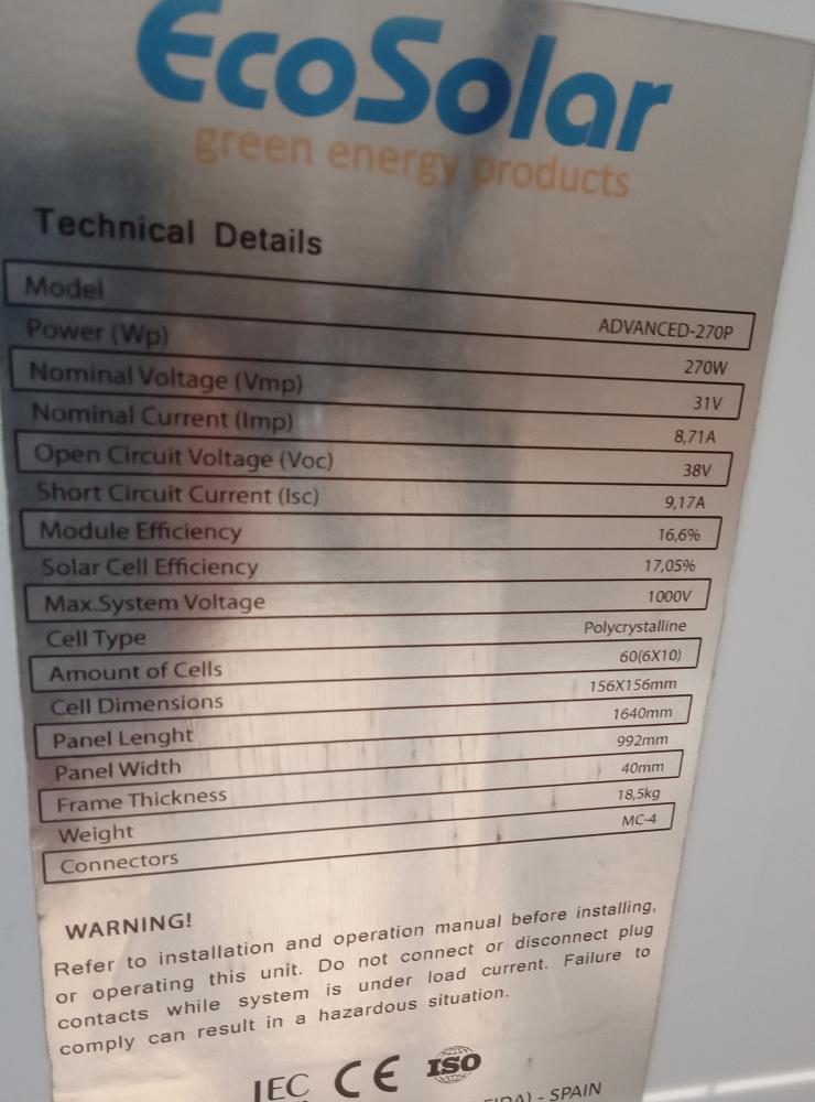

    Tengo 13 paneles, en un principio el kit constaba de 7 paneles y 8 baterias, pero me quedaba corto. Asi que pedi ampliar el sistema y me enviaron 6 placas más y 4 baterías (para hacer otro grupo), total 13 paneles y 12 baterías en tres grupos de 4. He oido lo de AC OUT flotante y creo que, efectivamente, es asi, creo recordar que me lo comentaron los tecnicos de la empresa donde compre. El error que me da el display es 51.

    13 paneles de 340Wp deberia de ser para un hibrido de regulador de alta tension. Y habria que conectar 6 paneles en serie en paralelo con 7 paneles en serie. Urge una foto de la pegatina del hibrido o pon aqui lo que pone en la pegatina si lo de las fotos se hace complicado... numero de serie incluido.
    Las placas llevan el marco a tierra y es la misma que la de la casa?? Si es asi, hay que separar esas tierras, o sea, una pica para la casa y otra pica lo suficientemente alejada para los chasis de las placas.

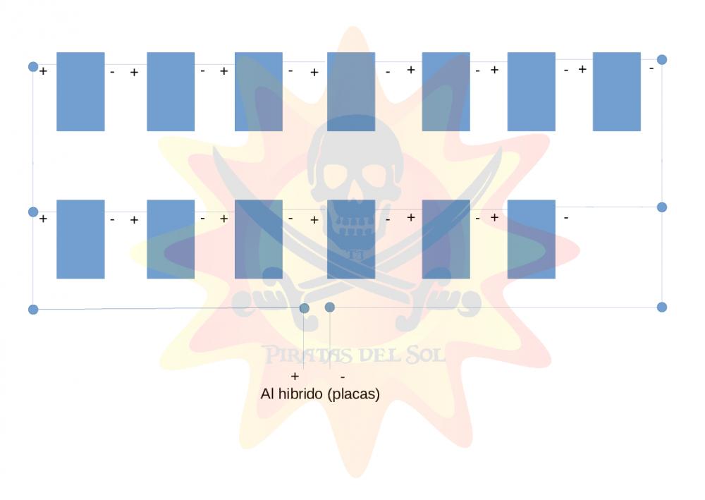

    Es un Voltronic original (el numero de serie lo confirma) del tipo 5048MG o Axpert 5048 MKSII de alta tension en placa.
    Las placas que tienes (13) estan conectadas tal que asi:
    No es posible otra forma de conexion de las placas en ese hibrido.
    Con ese hibrido podrias llevar unas baterias de plomo abierto sin problemas, mas baratas que las que tienes y mas duraderas. Ahora el mal ya esta hecho. Solo hay que esperar a que mueran poco a poco.
    Puedes pasar el parametraje del hibrido, del parametro 1 hasta el treinta y tantos ? A ver si han puesto algo raro.

    La placas las tengo todas en serie, he de cambiarlas a tu esquema Tejota? Buff, empiezo a perderme...

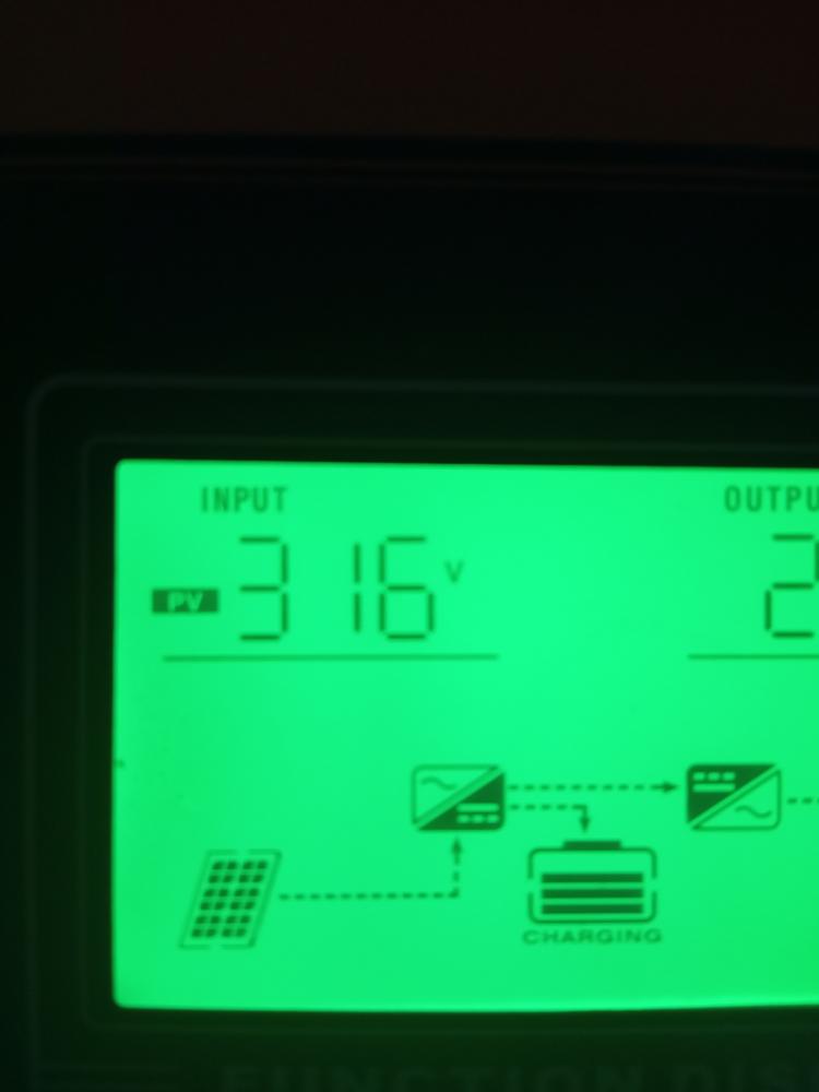

    Si tuvieras las 13 placas en serie el hibrido daria un error por alta tension en placa (error 11).
    Son placas de 340wp.... esas tienen un Vmp de por lo menos 40V. 40x13= 520V... fuera de rango completamente.
    Y viendo el año de fabricacion (Dic 2017) ese hibrido es de los primeros MKSII. Seguramente tenga activo el parametro 38 para usar el dry connect como ground box. Los de 2018 en adelante ya lo llevan de serie en modo bateria (SBU).
    Verifica si en los parametros sale el 38.

    Tienes toda la razón Tejota, perdón, las placas definitivamente son de 270W 24V. Algo en los documentos se me traspapeló, en un principio tenía presupuesto de los otros paneles.

    Pues siendo de 270wp sigues fuera de rango. Si no salta alguna vez el error 11 ni bien ni mal. Voc 500V.
    Pon datos de voltaje en display en PV. Facilmente 450V y subiendo. Sobre todo en flotacion.
    Si marca 450V o mas, pon la configuracion que te he dicho de dos series en paralelo, una de 7 y otra de 6.
    Desde cuando tienes las 13 placas en serie?? Esperemos que pocos dias y que haya estado nublado. Un dia frio con sol de buena mañana.... error 11 asegurado.

    Más datos:
    Paneles:Toma de tierra en inversor-paneles-data.jpg
    Display:Toma de tierra en inversor-display.jpg
    Con el cielo nublado.

    No se, algo raro pasa ahi con esas placas y esa serie. Con esos datos de placas estarias en un VOC de 498V y un Vmp de 405V. Con ese regulador a mi me ha saltado error 11 con 11 placas en serie de 250wp. Con 13 de 260wp ya ni te cuento.
    Cuando haga Sol y esten cargando baterias mira a ver el voltaje ese a cuanto sube. Y cuando se hayan cargado las baterias miralo tambien. Deberia de estar entre 400 y 450V. Si en esas condiciones no esta entre esos voltajes, algo raro pasa con esas placas.
    315V en la serie tiene que haber mucha nubosidad para darlo... eso seria 24V por placa y es muy bajo.
