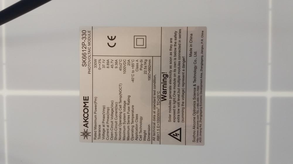

    Las placas son de 330 watios, 72 células, conectadas en serie

    algo no cuadra, 72 celulas pueden tener un Voc entre 44 - 47V que en una serie de 6 supone unos 264 - 282V luego parece que las seis placas iniciales podrian estar en 3S2P, con un Voc de 132-141V con lo que entrarian dentro de los 145V que admite el MPPT pudiendo en algun momento superar los 145V y producirse una desconexion por superar esa tension ( los 124V que dices medir es tension en trabajo y corresponde a valores proximos a su Vmp, por todo esto la instalacion inicial con seis plas 3S2P funcionaria sin ese problema que ahora ves, pero esas 6 placas iniciales ya suponen ~1980W que a 24V son 1980 / 24 = 82A por encima de los 60A de salida del regulador pero que el regulador recorta ese excedente y posiblemente a las horas centrales la tension de bateria puede que este en valores proximos a la flotacion con lo que la intensidad seria ~1980 / 28 ~70A que ya es un valor mas facil de recortar. hasta aqui es la situacion inicial y el regulador del hibrido no admite mas placa.
    si tras la ampliacion mides 124V no puede estar con las seis placas en serie, tendrias que medir mas de 248V, muy por encima de los 145V que admite el hibrido. pero si cableandola en 3S2P (OK) han puesto este grupo en paralelo con el grupo inicial el regulador es cuando ya esta sobrecargado en extremo y desconecta constantemente el campo solar, simplemete con los datos de la potencia de esas 12 placas ya se ve que el regulador no puede con ellas, quiza las dos primeras horas de sol como no hay radiacion suficiente cargue algo hasta que la producion sobrepase los dos mil y pico de watios y ya nopuede recortar todo lo que le sobra, creo que necesitas otro regulador de 60-70A para esta ampliacion.
    cuando aportes los datos que te solicita 'Tejota' añade tambien los datos de la bateria: marca, modelo y sus Ah indicando para que tiempo de descarga C?, no sea que con mucha placa la bateria quede expuesta a cargas prolongadas superiores a su intensidad maxima de carga.

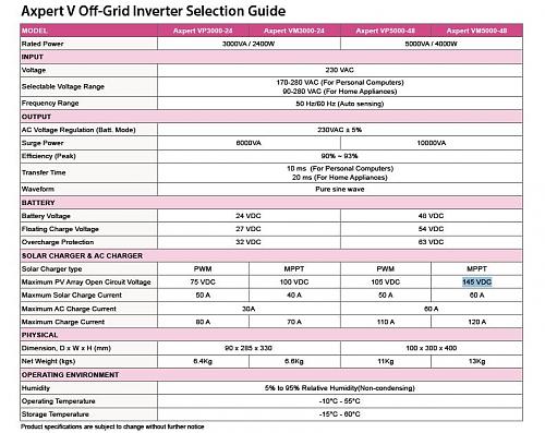

    Tiene pinta de ser un VMIII y le han puesto 12 placas de 72 celulas en serie. "Con un par"
    Esta fuera de rango. Lo raro es que no le haya saltado ningun warning del tipo 11.
    Tienes que hacer dos series de 6 placas y ambas series conectarlas en paralelo para que no estes fuera de rango.

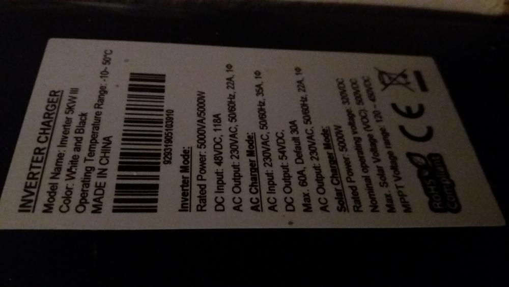

    Como te puedo enviar una imagen ? Y lo hago también de las placas

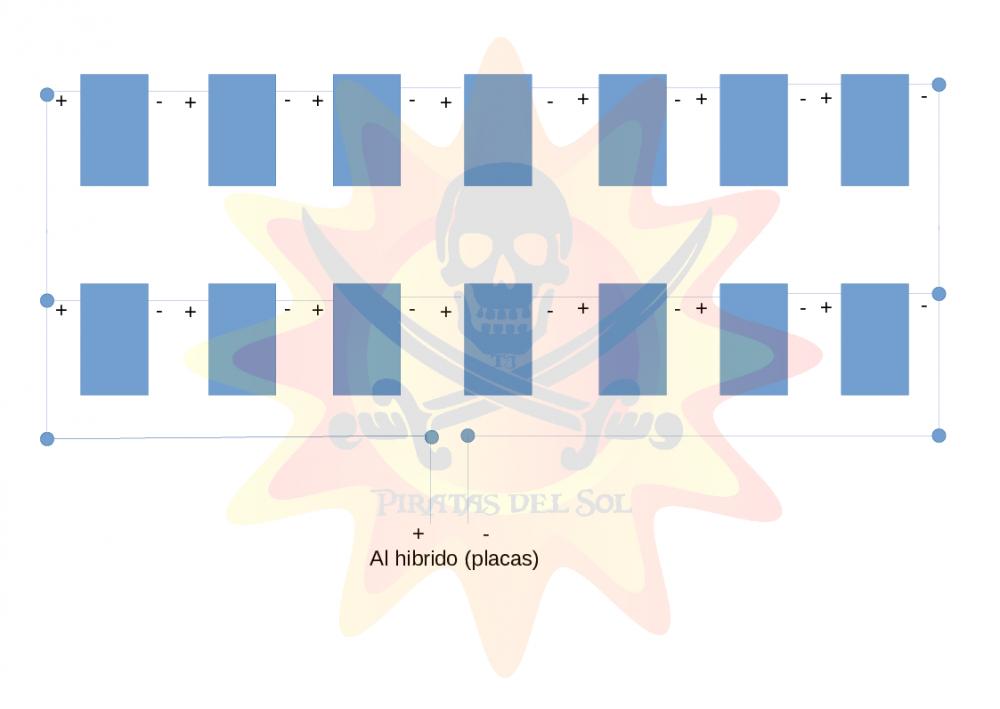

    Es un VMIII y las placas las has conectado como si fuera un regulador de baja. REsultado: el hibrido no reconoce las placas porque estas fuera de rango pero por abajo.
    Solucion: Haz una serie de 6 placas y otra serie de otras 6 placas y las conectas en paralelo como la del dibujo adjunto. De ahi al hibrido. Funcionara.
    Y la proxima vez, pon los datos desde un principio. Se pierde menos tiempo que haciendo conjeturas.
    Pd: Bueno he puesto 7 placas.... se me fue la mano....xD. Es lo maximo que podrias poner con ese hibrido.

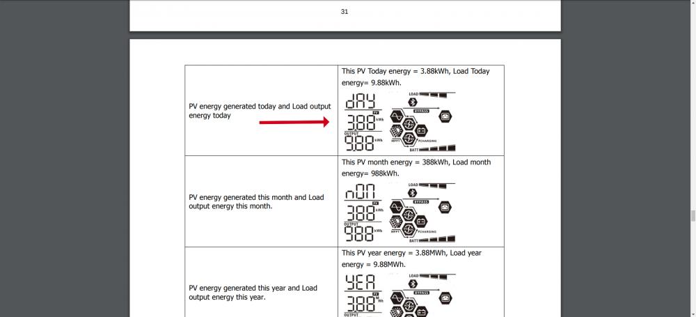

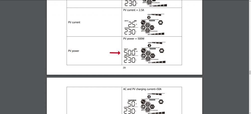

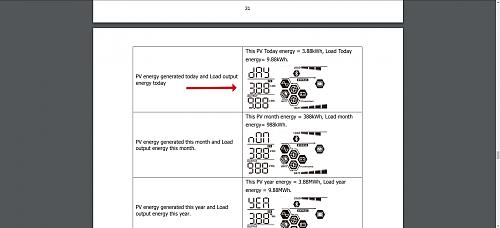

    Es un VMIII. Creo que navegando por el display del inversor con las teclas de flecha arriba y abajo puedes ver la potencia instantanea generada y la energia cosechada por dia, mes, año y total.
    Tienes que ver pantallas de este tipo cuando navegues por el display:

    Acabo de intalar un Voltronic axpert VMIII, me parpadea el icono de PV y no carga.
    Tengo instalado 3 placas en serie de 540W, la ficha tecnica dice :
    Vmp:40.71V
    Imp:13.27A
    Al estar en serie: la tension de string deberia ser: 122.13V yo mido con el tester y mide 130V.
    Eso es que estoy en el limite inferior y por eso no carga????

    El mínimo son 150 watt, por eso no carga
    PedroValencia está desconectado Forero Junior
    may 2022
    18
    Predeterminado Re: inversor axpert 5kw parpadea el indicador mppt
    Vale
    Gracias, probaré mañana, compraré otra placa
    Pero las caracteristicas dice:120-450VDC.

    No me sorprenderia que en algunos momentos, deje de foncionar, por ejemplo en verano, a medio dia con sol a tope.
    Porque con 4 placas, esta justo al limite. (aunque pongan 120v en el manual) .
    Pero si te pasa, ya sabes lo que tendras que hacer (comprar una quinta).
