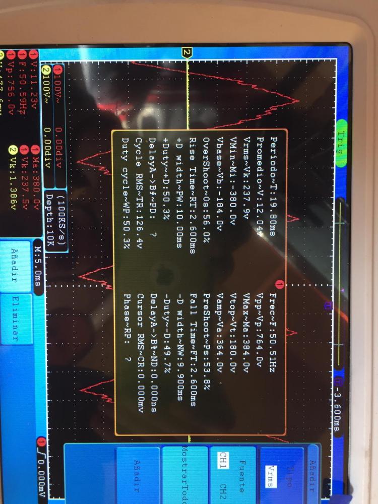

    en septiembre instalé este equipo para vivienda aislada:
    4 Paneles Fotovoltaicos Silicio Monocristalino ATERSA Mod. A-370 370W
    1 Batería de litio Ion 3,5 kwh Pylontec 6000 ciclos al 80% desc
    1 Equipo inversor – regulador mppt – cargador,VOLTRONIC548 paralelizable
    compuesto de inversor de 5.000 w continuos, 10.000 w de pico + regulador 80
    A mppt (con buscador de punto de máxima potencia) + cargador de baterías
    de 60 A. automático.
    es mi casa y mi lugar de trabajo. Como se ve tengo la acumulación mínima y, cuando sale el sol un par de horas no tengo problema alguno. El problema llega con estas semanas que no hay sol en varios días me quedo sin suministro electrico cada noche. He comprado un generador
    GENERADOR GASOLINA 4T 2800W AYERBE y resulta que hace bypass y suministra la vivienda de electricidad fluctuando la intesidad y, no ses conecta la carga de la batería.
    He consultado con la persona que me hizo la instalación y me dice que es imcompatibilidad del generador el inversor y, que no hay referencia previa que asegure la compatibilidad en ambos equipos, osea, que es una loteria comprar un generador y que sea compatible con este inversor.
    Alguien sabe como es la realcion generador/inversor híbrido para poder comprar con la segurdad que el generador cargue la batería y suministre el equipo, Gracias

    Es que ese generador no es adecuado para esa instalacion. Intenta devolverlo.
    Esos inversores necesitan una entrada de AC limpia y estable en frecuencia 50 Hz con carga o sin ella. Y como minimo de 5000W o mas para un inversor de la misma potencia maxima. No puedes poner un generador que de menos potencia que la que da el propio inversor por razones obvias. Bueno poner uno mas pequeño podrias ponerlo pero en cuanto enchufes alguna carga que pase de su potencia nominal ya sabes lo que toca.
    No se que marca y modelo seria el adecuado. NO he usado nunca un generador con estos inversores. Por instalaciones de foreros creo que quizas este generador funcione: https://www.hispanus.es/tienda/001/201605 Info sacada de este hilo

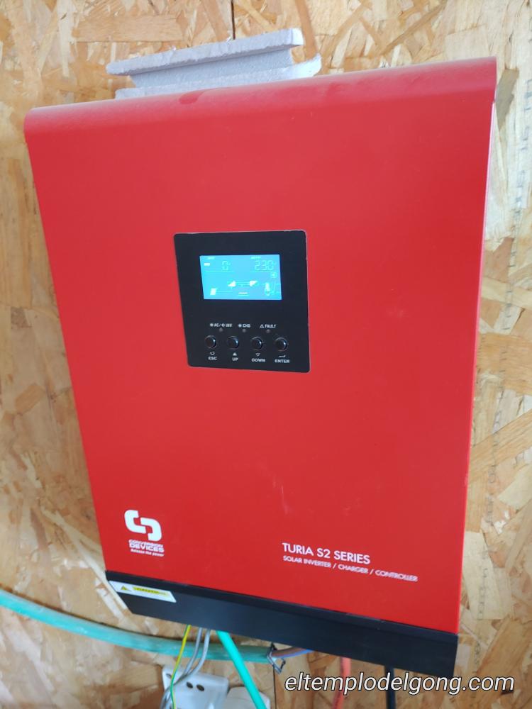

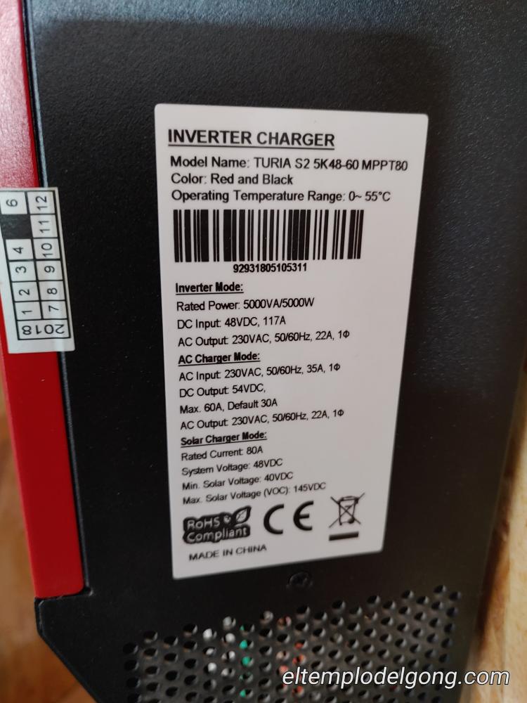

    En el #1 has indicado que tienes un 'Voltrovic 48V 5000W', pero con esas caracteristicas no se puede precisar exactamente el modelo que tienes pues hay muchos, deberias subir una foto de la pegatina que lleva tu equipo en uno de los laterales y de paso saca los parametros de tu configuracion y subelos tambien, intentaremos entre todos ayudarte.
    gong está desconectado Forero Junior
    dic 2019
    chinchon
    8
    Predeterminado Re: Generador de apoyo
    gracias, lo hago de inmediato
    ¿como saco los parámetros de configuración?

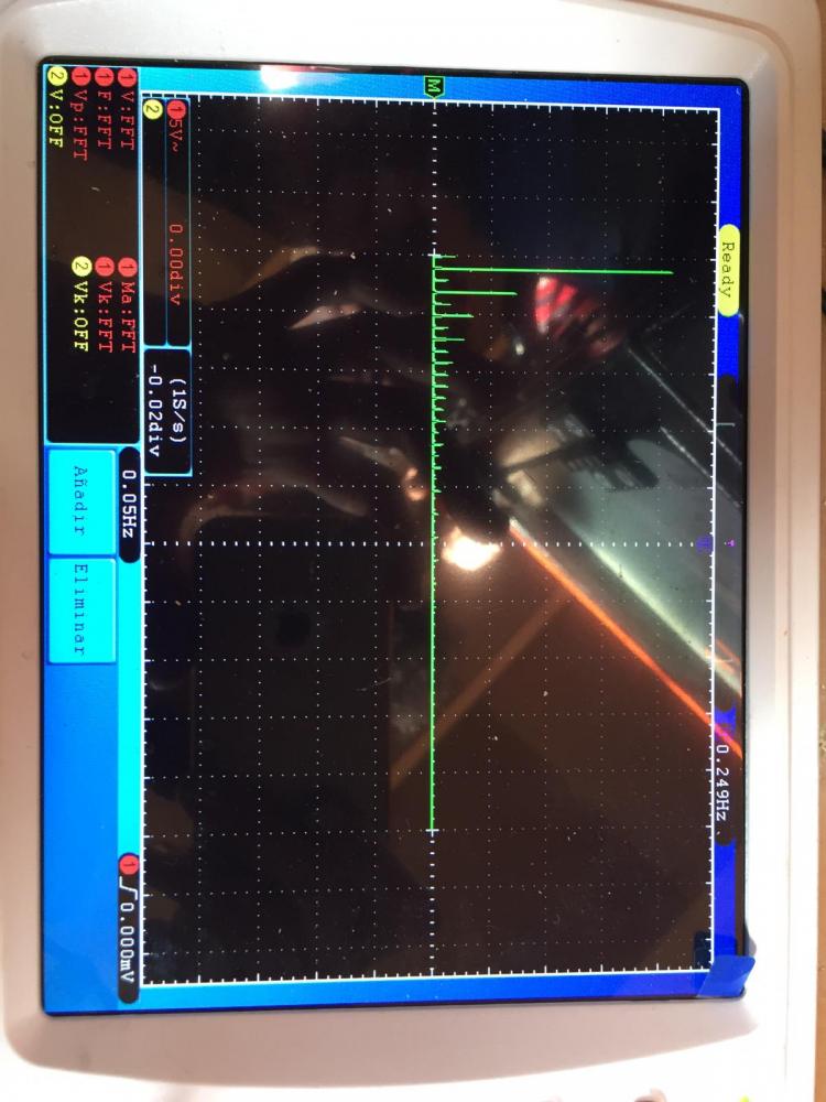

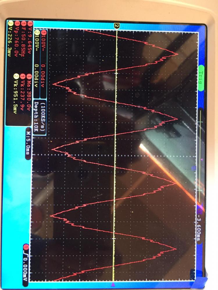

    hola buenos dias.
    en principio estos inversores admiten los grupos electrógenos con regulación avr.
    hace 1 año monte uno como estos y me admitió este tipo de grupos
    ahora estoy con otro tipo de invesores voltronic axpert king 48V 5000W que solo admiten la onda perfecta como la red entonces ya tienes que colocar un grupo electrogeno inverter. a principios del 2020 genergy saca a la venta el grupo electrogeno inverter con contacto seco.
    te paso unas imagenes como saca la onda un grupo electrogeno genergy guardian sun con
    regulacion avr en estos grupos el thc>5% armonicos es por los armonicos si te acepta el grupo electrogeno o no los buenos son THC< 3% que son los inverter la red electrica esta sobre el 1,5%

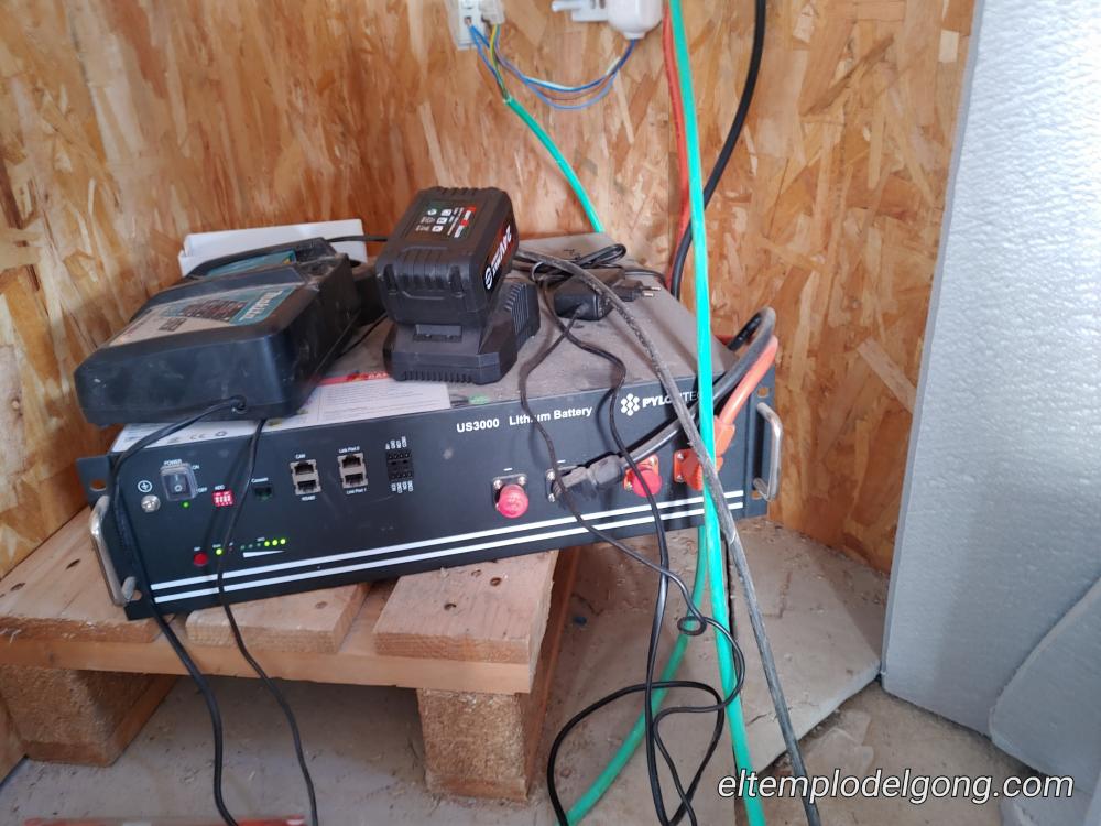

    Ese hibrido si tiene la opcion de 'sumar', paralelizar la entrada de red con la del inversor, la sincronizacion de ambas señales es fundamental (creo que si que suma, vendra en el manual) y los 'arreones' que tienen ciertos generadores hacen imposible la sincronizacion, a la menor variacion el hibrido 'escupe' la entrada de red, en tu caso el grupo. Ambos, hibrido y el grupo que tienes, pueden funcionar bien pero son incompatibles.
    Tambien comentarte que tienes poca placa, menos de 1500W, tu bateria admite una intensidad de carga continua de 37A y con esas placas a duras penas llegaran a los 25A que tienen que servir para el consumo de la casa y para recargar la bateria.
    Las especificaciones de la bateria indican que no debiera soportar una descargas continuada de mas de 37A => 2000W y como el inversor puede soportar picos de hasta 10KW (74A) puedes estar sobrexcediendo los valores de intensidad recomendados.
    La capacidad de esa bateria son ~ 3000Wh, no se cual sera tu consumo nocturno, pero con 3000Wh desde que el sol deja de cargar hasta la mañana siguiente puede ser muy poca potencia para pasar la noche (frigo, luces, Tv, cargadores, algun electrodomestico ...), piensa tambien que con tan poca placa durante las pocas horas de sol que tenemos en invierno si tienes consumos de dia altos en la casa tiran de placa puede que apenas quede energia para recargar correctamente la bateria.

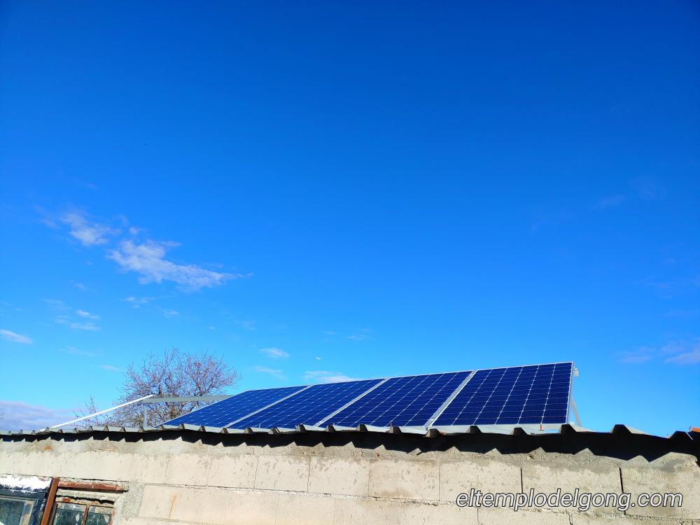

    Ahora tienes 4 placas, dos paralelos de dos en serie (2S2P), puedes ampliar dos mas, las pones en serier y conectas esta serir en paralelo con las que tienes, la Voc de esa placas eds e 45,9V, por lo que no es conveniente hacer series de tres, te expones a superar esa tension en epocas de frio, es algo que puedes hacer tu mismo ya que es sencillo, rapido de hacer y te aportara un 30% mas de energia.
