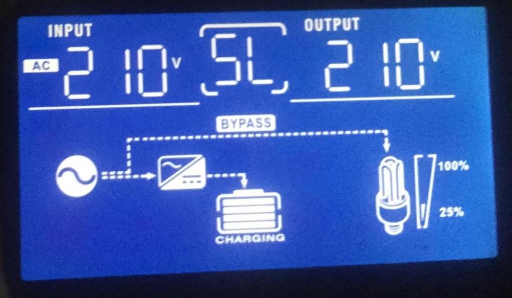

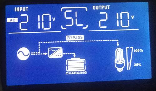

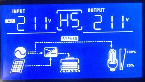

    Tengo dos Inversores de 5kva instalados en paralelo, cada uno con un banco de paneles independientes, luego de varias semanas funcionando perfectamente, uno de ellos dejo de reconocer los paneles, como primera opcion, desconecte el equipo de las baterias y al reiniciarlo reconocio nuevamente la entrada de PV, pero sucede lo mismo cada dia.
    si alguien tiene idea de lo que esta sucediendo y pueda ayudarme, le estare agradecido.
    Uno de los Inversores Hibridos en paralelo dejo de reconocer los paneles-inversores-1-.jpgUno de los Inversores Hibridos en paralelo dejo de reconocer los paneles-inversores-2-.jpg

    4.- En que momento notas que el campo del SL se va. Segun se ve en la foto o en mas situaciones?

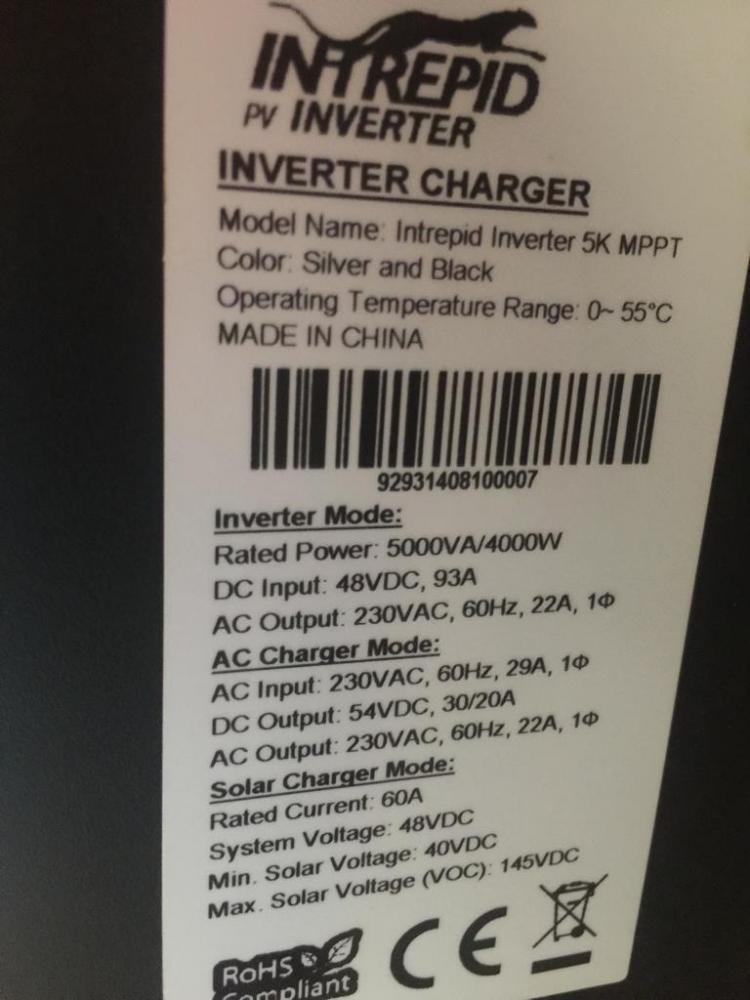

    Esta averia sucede despues que se va el sol al dia siguiente el inversor que esta como esclavo no reconoce los Paneles. son dos equipos identicos, en la imagen adjunta se encuentran los datos del inversorUno de los Inversores Hibridos en paralelo dejo de reconocer los paneles-pegatina-inversor.jpg

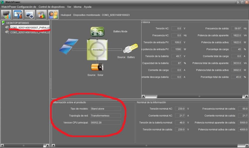

    Ese Inversor tiene conectadas 12 placas solares de 300w total 3,600 w a 47.50 voltios max., mientras que el segundo inversor tiene 12 Placas de 350w 4,200 w a 47.50 voltios Uno de los Inversores Hibridos en paralelo dejo de reconocer los paneles-monitor-equipo-1.jpg

    Veo 109 Voltios, luego deduzco que estan en serie de 3 placas.
    Esas placas tan grandes teneis que conectarlas en series de dos placas y paralelizar las 6 series resultantes. Trabajareis sobre el rango bajo del mppt de los hibridos pero es mas que suficiente.
    Yo lo creo que te ocurre es que el campo desaparece porque en algun momento el campo esta proximo a los 145V VOC. Y no salta el error de elevada tension en placa porque esos hibridos son muy antiguos. Veo un firmware 52.28 del 2014.
    Los reguladores que llevan esos hibridos son de los primeros, esos llevan un radiador de aluminio grande en la parte superior.

    Todo lo referente a esos hibridos lo puedes encontrar aqui
    Flashear el firmware es relativamente sencillo para gente habituada a ello. Para profanos no lo recomiendo. El link que te he puesto habla sobre ello, como se hace y que firmwares hay disponibles. Son 100 paginas de hilo.
    Mirate lo de las series de las placas porque seguramente sea eso lo que te ocurre.

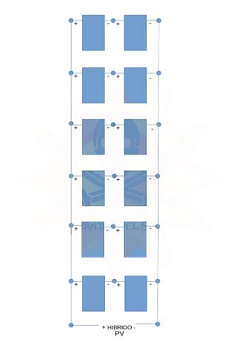

    La solucion es muy facil. Coloca las placas por parejas en vez de en series de 3 placas. Es decir, en vez de ser un 3S4P que sea un 2S6P la config del campo. Yo lo haria en los dos campos. No solo en el que se sale.
    Los reguladores mppt de esos hibridos no trabajan bien fuera de rango o en los limites. Pasan a ser un todo o nada. No hay regulacion.

    No se si no me explico bien o que pasa. Tu problema esta en la conexion de las placas.
    Tienes que conectar las placas que tienes de esta forma:
    Uno de los Inversores Hibridos en paralelo dejo de reconocer los paneles-2s6p.jpg
    De esta forma el regulador de los hibridos trabajara correctamente y no habra desconexiones del campo.
