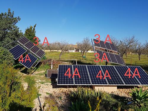

    Esta es mi instalación actual:
    -12 placas BP 585 PPV 18 V x PPA 4,7 Amp (repartidas en dos giradores) ( 4+4+4)
    - 6 placas SUN CLASS SC 205-72 M /Wp 205 /37,55V /5,46 Amp /(julio 2015) (2+2+2)
    - 4 placas MERKASOL 200 W /Vmp 36,90 / Imp 5,43 (2+2)
    Todo organizado en 8 series de aprox 72 V / 4,7-5,6 amp
    Todas ellas, en paralelo, llegan al MIDNITE LITE 150. A traves de 4 cables de 10 mm ( unos 35 m de recorrido)
    .El convertidor es un TRACE SW3024.
    Las baterías hasta ahora 12 vasos de HAWKER 8 OPZS 800 C10/ 1200 C100
    Además dispongo de un TRACE C40, con una estructura donde me cabrian 3 placas de 300 (sólo sol por la mañana y mediodia)
    Wp totales: 3050

    Mi humilde opinion:
    2300a a 24v ya son amperios, esta muy bien, pero no dejas de estar a 24 y seria mucho mejor, subir a 48v, aunque claro, hay que cambiar inversor. Piensa bien esto, ya que si eliges 24v....ya sabes que durante muchos años va a ser así, luego no hay marcha atrás.
    Si se puede a posteriori, poner mas paneles y otro midnite, pero con las baterias, lo que hay, es lo que hay.
    Los paneles, tengas los que tengas, solo tienen que cosechar lo que usas, y no el total de la bateria que tengas, aunque simpre podras añadir mas, aunque sea en diferentes direcciones por capacidad del regulador.
    El aire.............durante el dia, y el sol fuera............es posible, pero por la noche.......se llevan 1000w o casi, y eso a 24v son 40A, si está varias horas....multiplica. El tema de los aires.....es dificil a no ser que tengas una bateria muy muy muy sobrada.
    Y esta es la diferencia entre sacar 40A a 24v para un aire, o sacar 20A a 48v. Las baterias sufren menos, los tirones son menores, las perdidas de cables son menores, la eficiencia del inversor es mejor, porque no es lo mismo tener 24v y tener que sacar 220 que tener 48 y sacar 220v.
    Al igual ocurre con el microondas, y un largo etc.
    sobre la descarga es tan facil como decir.................cuanta menor sea la descarga, mas durarán las baterias. Cada uno que decida su porcentaje. Cuando mas alto sea el voltage al despertar.....mejor.

    Los vasos serian mas pequeños, porque estarias a 48v. Serian casi la mitad pero necesitas 24 vasos
    Sobre la capacidad de baterias.........no hay una regla escrita sobre ello, como te expliqué, depende de lo mimadas que desees tenerlas.
    7300w en invierno, a 24v son 304 amperios de consumo.
    Si compras baterias de 1000 amperios en c10, realizarás descargas de un 33%.
    Si compras baterias de 1200 amperios en c10, realizaras descargas de un 25%.
    Si compras baterias de 1500 amperios en c10, realizaras descargas de un 20%
    Si compras baterias de 600 amperios en c10, realizaras descargas de un 50% Cuidadin.
    Lo que provocará menos años de vida en la bateria, y que en los dias nublados bajen mucho mas.
    Y ahí ya entra en juego, la cartera de cada uno, y lo dispuesto que esté a invertir en baterias.

    Me da a mi que si realmente tienes esos consumos, te faltan muchos amperios para poder compensarlos,
    A vuela pluma tus módulos te pueden dar sobre 40-45 A, en invierno 120-160 Ah al dia.
    Y tus necesidades están sobre 280 - 300ah /dia.
    Con lo cual, pongas la batería que pongas, creo que corre riesgo de degradación.
    Yo haría "un pensament" y me lo replantearia integral

    sí ya he visto que tenia 3000W, pero nome fijé en el midnite, siendo así con MPPT estoy con solflitos que a duras penas entraran en baterias más de 75A y eso sigue pareciéndome poco para sus necesidades.
    Tendría que estar mínimo por los 3600wp. (90A)
    Para estos consumos yo me iria a un banco de baterias de 2000 ah (C100) lo que serian los 1500 C10 que apuntabas.
    Si las baterias no estan muertas, nosotros estamos implementando una solución para ampliar sin sacrificar nada (sobre todo en instalaciones con falta de espacio). Y es ampliar por el lado de alterna, con un par o o tres de módulos con microinversor y una pequeña bateria AC (si es necesaria). Esto nos permite seguir trabajando con nuestra tension de baterias y aumentar bien generación bien almacenamiento.

    Solflitos : no entiendo porque habláis de "41 amperios máximo de campo solar " ¿ me podéis explicar de donde sale ésta cifra? . Cuál sería la capacidad correcta de las baterias según tus cálculos?

    No entiendo porque habláis de "41 amperios máximo de campo solar " ¿ me podéis explicar de donde sale ésta cifra? Sifos, no contó bien los amperios que cosechas.

    Si, con 2000 (C100) tendrías para 4 días de autonomía (en invierno) con una profundidad descarga al final aprox 70% (si pones 2300 pues tendrás un descarga del 60%)
    Lo mio es un valor teórico, luego ajústate a lo que encuentres disponible y que te guste mas
    Cita Iniciado por mipsm Ver mensaje
    Esto viene de los datos que nos has dado de tu instalación, series de 72v (aprox) y si sumas todas las intensidades de cada serie te dan mas o menos eso 40A. Que si no tuvieras MPPT entonces serian tus Amperios maximos que podrias entregar a la bateria, pero como tienes el midnite, entonces ya no es relevante ese dato.
    Tu instalación después del regulador estará entregando unos 75A y para tu demanda necesitarias mínimo 85, 90A para ir bien, y para eso la única alternativa es ampliar campo FV
    Hola. Ya he recibido las 12 baterias 2300 C100.
    Desde luego se nota que necesitan más tiempo para llegar a absorción / flotación. Esta mañana hacia las 12:00 estos eran los amperios que bajaban desde cada grupo de "48 V" . ( En total 25 amperios) . Del Midnite a Baterias se median 60 amperios
    En la foto se puede ver que hay un soporte ahora sin usar.
    Os ruego por favor un poco más de ayuda , sobre cómo modificar el campo solar , aunque sea de forma progresiva y con una perspectiva a largo plazo.
    Siguiendo la máxima de que " en aislada nunca sobran placas" , repito de forma más simple la pregunta del mensaje anterior: sigo adquiriendo las placas de 200 w , o os parece buena idea iniciar la compra de placas de más watios, por ej con policristalinas de 330W? (que quepan en los seguidores). Y respecto al Midnite de 96 amperios, no acabo de entender cuál es el máximo real de amperios teóricos , sin que se sobrecargue y corra peligro !
    De la anterior instalación me he quedado las 6 baterias menos antiguas ( con densidades correctas)....y darles uso .....
    Gracias por vuestra ayuda
