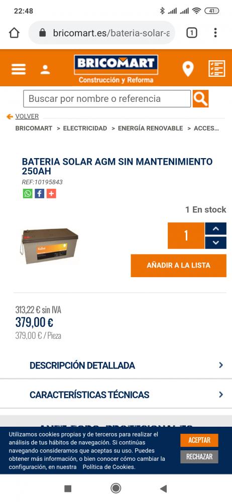

    Hola. Tengo una pequeña furgo camper con placa solar de 60 celdas 280W y regulador epever tracer AN de 20A.
    Actualmente llevo una batería de arranque que me dieron para salir del paso, la cual ya está en las últimas.
    No necesito mucha capacidad, puesto que por donde me muevo, aquí en Andalucía, hace sol prácticamente todos los días. Mi presupuesto es de 200€ Max. Tampoco consumo mucha energía (me he estado apañando con batería de arranque de 70A/h, así que os podéis imaginar.)
    He visto dos opciones que veo que parecen dar resultado. Por un lado unas Ultracell AGM, concretamente esta:
    https://autosolar.es/baterias-agm-12...QaAr-OEALw_wcB
    Estoy en un grupo de campers de Facebook y parece que la llevan muchos, y pocos han hablado mal de ellas.
    Y por otro lado, una trojan, que por lo poco leído tienen fama...
    https://mejorbaterias.com/trojan-27T...UaAoLjEALw_wcB
    Se que una es agm sellada y la otra de electrolito líquido abierta, pero no es problema porque donde va hay ventilación y está accesible para rellenar y lo que haga falta.
    Yo lo que quiero es la mejor que haya por 200€ max...
    La camper la uso solo fines de semana, festivos y un mes entero al año.
    A ver si me podéis ayudar entre estas dos, cual sería mejor opción, o si veis alguna mejor que entre en presupuesto. Con 100A/h me vale.

    Llegate al Bricomart, 250€ por 250Ah, no recuerdo si es gel o agm.

    Hola. ¿De ciclo profundo? ¿Que marca son, son buenas?
    Es muy barato :O

    La agm mejor. Porque no tiene acido que pueda salir.
    Piensa que cuanto mas grande sea la bateria, menor será el porcentaje de descarga y mas durarå y mejor vivirá.
    Invierte en tamaño porque sí importa.

    Si, eso es cierto. El problema es que dispongo de max 200€... Y la mía ya está lista... Reduciré el consumo al mínimo fuera de horas de sol, si hace falta.

    Ahí la llevas

    La ostia, pues eso es baratisimo, son 250A/h y agm. Lo tendré en cuenta, muchas gracias.
    A mi me sale 309€. Esa captura no es de ahora, no? No entiendo...

    250A 250€ solo pueden ser de camion y sirven para arrancar camiones que para eso se inventaron.
    no le pidamos peras al olmo aunque por fuera se parezcan.
    dejemos las monoblock para lo que son.
    Sólo está a ese precio en Sevilla, es una buena batería y en Bricomart no venden nada para camiones, ni para ningún tipo de automóvil, está en la sección de fotovoltaica.

    Busco batería solar para furgo camper... Ayuda.-screenshot_2019-11-05-22-48-36-164_com.android.chrome.jpg

    Vaya... Que mala pata... A mi (Málaga) me pone 309€. Ya se me va... 250 me hubiese estirado un poco.
    Vamos, es que la diferencia de 59€ casi me sale más a cuenta ir a Sevilla por ella. Jaja

    Alguien conoce la marca Kaise?, como la que ha puesto el compañero arriba, pero de 100Ah... En Bricomart aquí la he visto a 165€. AGM.
    He visto que la venden en autosolar y otras webs, algo más cara...
