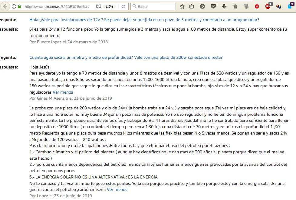

    Te adjunto comentarios sobre ese tipo de instalacion.
    hay quien la tiene sin poner regulador pero supongo que tiene placa de 60 celulas que en trabajo dara algo menos de 30V, con placa de 72 celulas la tension suministrada a la bomba puede llegar a 36V que seria muy peligrosa para su supervivencia.
