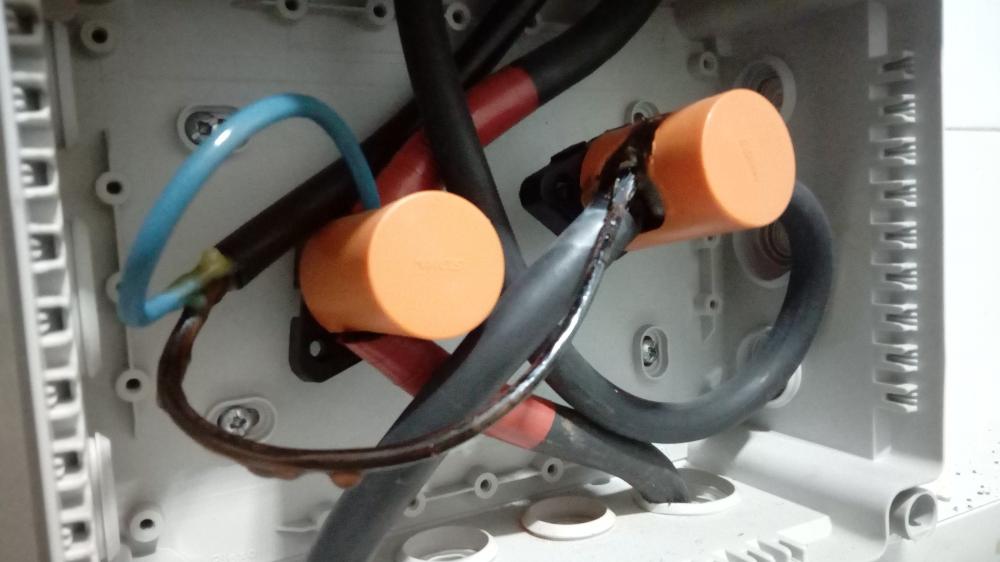

    ¡buenos días!
    ayer por la tarde bajo a revisar el estado de las baterías y me fijo que el display del reguador Outback FM80 está en estado "Bat. llena", cosa que me pasa de vez en cuando y la solución pasa a reiniciar el seguimiento o bien forzar el estado FLOAT si ya ha finalizado la absorción.
    Para mi sorpresa es que al validar la opción FORZAR FLOT se me apaga la pantalla y no responde. Lo dejé estar por tener que irme.
    Esta mañana vuelvo a mirar y está igual. Intento reiniciar quitando el cable negativo de la batería y no hace nada.
    ¿Como debería hacer el reset correctamente? En el manual de usuario no indica nada.
    ¿O se ha estropeado? Tan solo tiene 2 años.
    ¡Muchas gracias!

    1-Comprueva el apriete de las conexiones de cableados tanto en el regulador como en el inversor y aprietalos si consideras.
    2-Desconecta entrada de paneles a regulador, apaga el inversor, desconecta cableado del lado bornes de bateria y que van al regulador e inversor y haz una buena limpieza a bornes bateria y a los contactos de cables que amarran ahí, y sobre todo sin olvidar (si lo tiene) el conector de temperatura que a traves de cable electrico manda información al inversor.
    Nota; con el tiempo las fijaciones electricas terminan perdiendo su apriete y adquiriendo suciedad,
    provocando una zona caliente y falseando la información a los aparatos electronicos.
    Corregirme los mas expertos si he enfocado mal el tema, solo intento ayudar.

    Tester en mano he ido comprobando tensiones y en bat+/bat- del regulador he visto que marcaba 6,2V en cambio en bat+/- del inversor, 24,4V así que he ido resiguiendo el cable del regulador a baterías y he localizado la avería en la caja de emapalmes, el cable negativo está quemado como ven en la foto.
    con el inversor apagado y evidentemente los string fotovoltaicos desconectados, he tirado un cable de 2,5mm2 hasta el regulador y éste ha respondido, así que tan solo es cambiar el par de cables que va del regulador a la caja de empalmes.
    Lo que me preocupa ahora es si dicha sección es suficiente o no. Es la que venía con la instalación. Y sobretodo porqué ha ocurrido.
    ¿Qué sección debería poner? ¿Como puedo operar con seguridad la sustitución de dicho cableado?
    ¡Muchas gracias!!!
    Ahora el cable es de 6mm2

    Buenas tardes JJG y a todos los foreros.
    Me alegro que resolvieras la averia.
    Respecto a tus inquietudes y segun mi oipinión;
    Si el cable que as sustituido es de calidad y minimo dimensionado como el anterior (de fabrica) no tiene por que haber problemas
    ni volverse a repetir el caso, siempre y cuando lo dejes todo bien apretado las conexiones y periodicamente cada seis
    o 12 meses a mas tardar comprueves aprietes de mantenimiento.
    Posiblemente y casi sin dudas el cable se quemo por falta de mantenimiento en los aprietes periodicos de las conexiones,
    por lo que al estar algo flojo y circular corriente se produce un calentamiento en dicha zona. En principio descarto que el cable
    quemado sea ya por deterioro natural de envejecimiento, con tan solo 2 años de vida, y a menos que estubiera sometido a intensidades de
    corrientes muy elevadas por encima del valor diseñado.

    6mm de regulador a batería a 24v un regulador de 80A?
    Eso son fuegos artificiales fijo.
    A no ser que lo tengas con un par de placas solamente.
    Yo no dormiría tranquilo con cable de menos de 16. Seguro que en el manual del Outback te lo pone
    Bueno, dormiría porque por la noche no hace sol pero de día tendría un extintor a mano [emoji16]

    Buenas tardes,
    acabo ahora la sustitucion y el regulador como si no hubiera pasadonada.
    Al final he puesto cables de 16mm2. El quemado es el q había antes con regulador xantrex pwm y 990 de placa, parece q no se sustituyó al pasar a mppt y más del doble de potencia en placa.
    Y no tenia 2 años sino 15, es del 2004.
    Mañana acabaré verificar ya con sol y ya estará.
