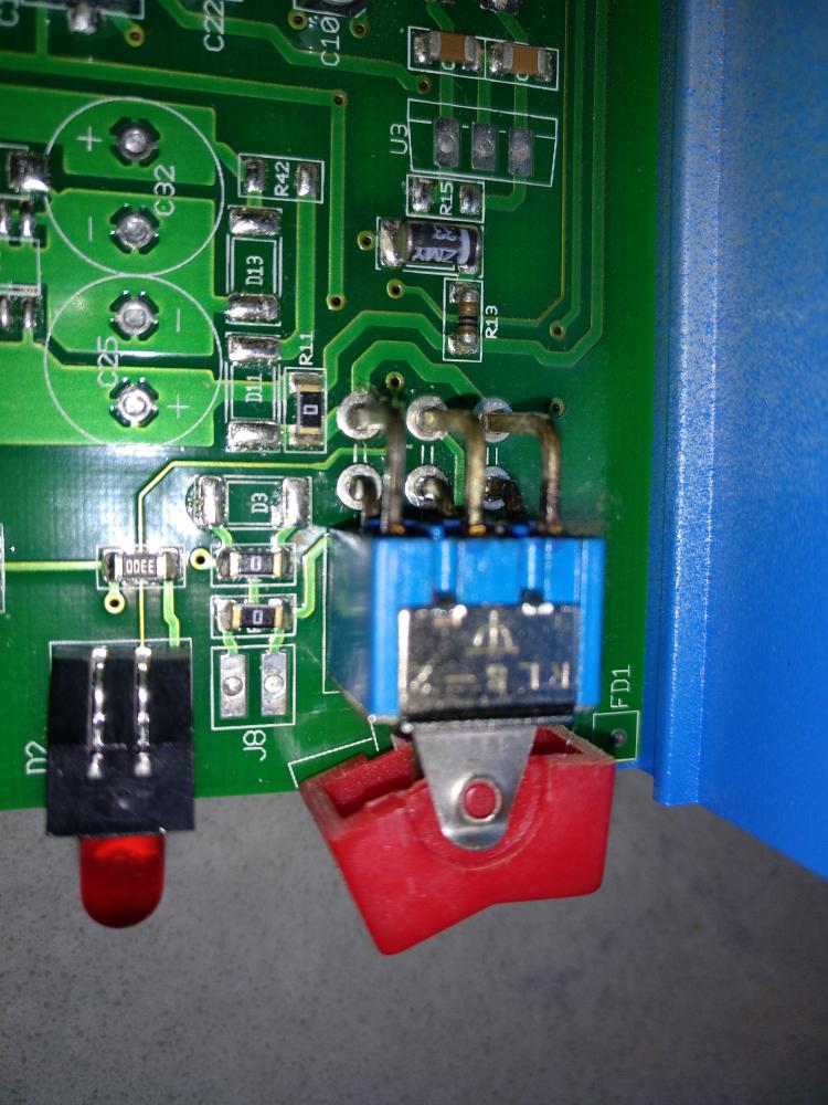

    Y efectivamente creo haberlo encontrado y os pido ayuda por si alguien ha hecho algo parecido o me da algún consejo.

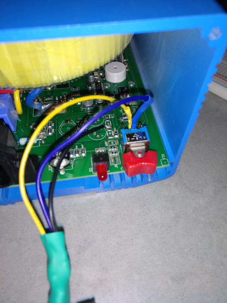

    Este interruptor (adjunto foto) es "doble". Por un lado, en la fila superior conecta el pin central con los dos laterales, según selecciones eco o modo normal. Y en su fila de abajo idem.
    [HACK] Modificacion Inversor VICTRON para mejor gestion de la bateria-img_20190901_221126_580.jpg
    Con el tester y el voltimetro he podido identificar cosillas:
    1. fila superior: los dos pines extremos están conectados entre sí. Y el pin central está conectado al positivo de la batería.
    2. fila inferior: los dos pines extremos NO están conectados entre sí, con lo cual entiendo que son lo que le dicen a la "cpu" del inversor si he seleccionado el modo eco o el modo normal.
    Entiendo que la fila de arriba hace que lleguen los 24V de la bateria a la circuiteria electrónica del inversor (midiendo amperios consumidos con el interruptor apagado, el inversor consume 0.000A)
    Pues bien ... solucion posible: "corto el pin del interruptor de la fila superior central y le planto un MOSFET que controlo mediante la tensión de salida del MPPT.
    Así, si la salida del MPPT está activada, el mosfet está activado y deja pasar la corriente, con lo que moviendo el interruptor hacia modo eco o modo normal, el inversor arranca.
    Si por lo que sea el inversor está en marcha, pero el MPPT lee el minimo de tensión en batería al que está configurado y pasa a OFF el output ... el mosfet deja de conducir y el inversor "pensaría" que el interruptor ha pasado a estado apagado. Es cierto que la fila inferior sigue "operativa" y marcando a la "cpu" el modo eco y el modo normal, pero al no tener tensión la cpu, entiendo que no pasa nada.
    Mi unica duda que resolveré el día que corte con tenazas la pata central de la fila superior del interruptor es que entiendo que por dicho interruptor no pasan los 15-20A amperios que van desde la batería hasta el inversor, sino que solo es para alimentar la electronica del inversor.
    ¿es así?
    ¿Qué opinais, es factible esto? Alguno ha hecho algo parecido?
    Gracias por vuestra ayuda.

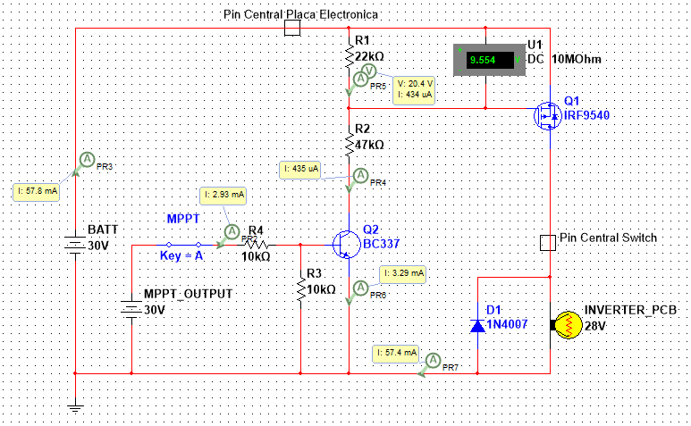

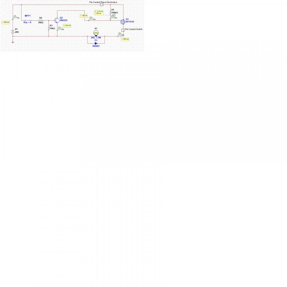

    NOTA: adjunto esquema electrico de prueba.

    He visto que ese inversor tiene entrada ve.direct. No podrias apagarlo median software?
    No cortes con las tenazas hombre. Desuelda el interruptor. Si dices que conecta el centrar con los dos de los laterales ni siquiera tienes que quitarlo. Dejalo en la posicion central, osea apagado i suelda cables a los pines centrales i el lado que quieras para controlarlo desde fuera.
    Solo a modo de sugerencia. Si vas a comprar componentes no hagas el driver con componentes discretos. Los drivers para mosfet son ultrabaratos i compactos. Estas seguro de que no te vale con un opto?
    Ese esquematico no lo entiendo. De donde vienen esos 28v? la bombilla es para limitar la corriente?
    Estas seguro que que ese interrupt conmuta tensiones de 24v? lo dudo muchisimo aunque por la foto es provable. Puedes poner otra mas lejos i otra por detras? Mide la tension con el multimetro entre los pins que conecta. Me huele a que va a ser 5 o 3.3 aunqe en la foto no queda claro.

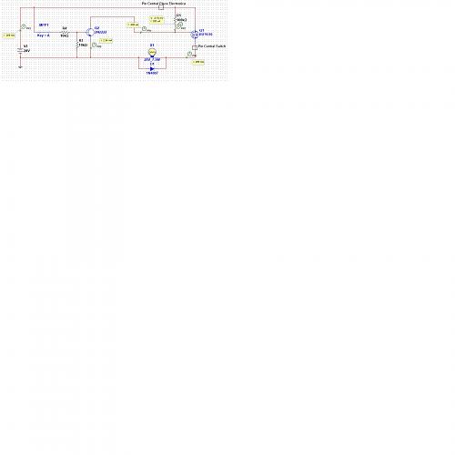

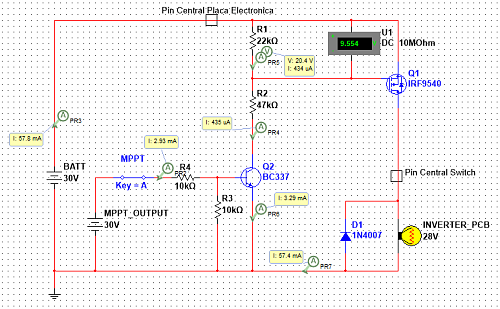

    He seguido investigando y os pongo el esquema actualizado. La mayoria de los mosfet P channel parece que no admiten una diferencia de tension entre gate y source de más de 20V, con lo cual es necesario este divisor de tensión nuevo que he puesto. Con lo que he vuesto Vgs es 9.5V, cerca de los 10V nominales y por debajo del limite de los 20V
    Los 28v serían las baterias, bien conectadas directas al inversor, o bien, a través del output del MPTT (que aqui lo represento mediante un interruptor). El valor estará entre 22v y .... 29.2 Voltios. (de 11 a 14.6 por bateria).
    La bombilla es simular el consumo del inversor, pero ahora mismo lo he cambiado por algo equivalente para que me consuma unos 33mA (voy a poner como si fueran 50mA). (lo de ser bombilla, es por ver como se enciende cuando el MPTT está activado)
    Ahora mismo estoy con el problema de encontrar un mosfet que me pueda cortar sin problemas 28V (mejor 30 o 40V para tener margen de seguridad).
    ¿Qué os parece? En el brico, lo único que tendría que hacer es dejar en el exterior un conector doble para meterle el + y el - del output del MPTT.
    A ver quien me hecha una mano con el tema del mosfet. Me da pena que tenga que ser un tipo P CHANNEL, pero bueno (son más dificiles de conseguir).
    Bueno, espero más opiniones y gracias a los que partipais.
    Adjunto esquema nuevo.

    Predeterminado Re: [HACK] Modificacion Inversor VICTRON para mejor gestion de la bateria
    Te repito, si solo pasan 33ma porque no pones un opto que te quita 6 componentes i vale 50 centimos.
    Si te empeñas en usar un mosfet, que me parece totalmente innecesario porque no usas uno con el gate en logic level TTL. Asi te quitas todo el driver. Driver solo se usan cuando tienes que llavear a alta velocidad i/o son mosfets que necesitan alta carga en el gate. Para llavear una vez cada 6 meses no hace falta driver.
    Porque tienes que usar mosfet P? el corte lo tienes que hacer en high side?
    Sin hacer un poquito de ingenieria reversa al circuito es muy dificil. Deberias por lo menos seguir las pistas i ver donde ese switch actua.
    Peor vamos, para corrientes de menos de 50ma un opto sin duda.

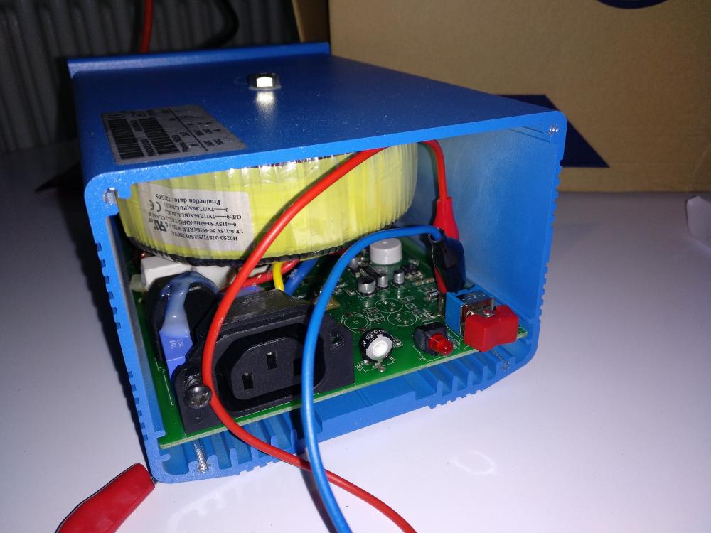

    Pues es una idea, podrías pintarme un esquema aunque sea a mano?
    El mosfet es porque mi señal logica es de 22-29.2 Voltios (vamos a decir a partir de ahora 24v), que es la salida del output del MPPT. Podria decidirme a meter un regulador de voltaje desde los 24v a 5v, y así no manejar los 24v como lógica, pero aun asi, siendo un mosfet P channel necesito un transistor para hacerlo, sean 5v (LDO) o 24v directos del output MPPT como tengo ahora.
    Efectivamente. Lo más facil que encuentro sin tener que desmontar toda la historia (adjunto foto más lejos, las dos pinzas que se ven es una a cada lado del pin que ya he cortado) es coger es pin del interruptor que está conectado directamente al polo + de la bateria (+24V), con lo cual debo hacerlo en high side, si.
    Lo dicho, complicado pues no puedo sacar el PCB.
    Muchisimas gracias por tu ayuda. Como lo harías con un opto? Hay para aguantar hasta 30-40V tanto en su señal de actuaciones como en el circuito que activa o desactiva ???
    NOTA: estos componentes, salvo el mosfet, los tengo a mano. a ver si me ayudas con el optoisolator ese, pero sé/sabía que habría de tanta tensión.

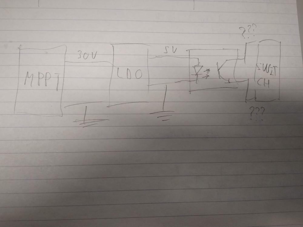

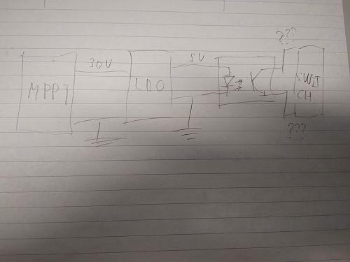

    Pense que ibas a usar arduino. Me he liado con los diagramas. Fallo mio.
    Si usas la salida del mppt podrias usar un ldo o regulador o como lo prefieras llamar i un opto.
    Un ejemplo es este:
    https://www.vishay.com/docs/83725/4n25.pdf
    La entrada son 5v por lo que necesitarias un regulador para bajar la tension de 30 a 5 i a la salida le conectas al inversor. La salida aguanta 70v 50 ma.
    Al no conocer el circuito del switch estas asumiendo cosas que pueden ser peligrosas. Supongo que esa lampara esta ahi como podria estar arriba o no estar. Quien te dice que el pin central del switch esta a la misma tension que el - de la bateria o el pin o que el pin central de la placa esta a la misma tension que el + de la bateria? Ya que las tensiones de la salida del mppt son las de la bateria. Deberias poner el multimetro entre esos puntos. Con todas esas incogintas tu circuito me huele a fuego.
    Te imaginas que el pin central de la placa esta conectado a un microcontrolador i le estas metiendo los 30v del mppt?
    [HACK] Modificacion Inversor VICTRON para mejor gestion de la bateria-img_20190908_152610.jpg
    Con un opto por lo menos replicas el funcionamiento de un switch pero en vez de controlado mecanicamente lo haces electricamente. Evitas poner 30v en dos pines al azar sin tener ni idea de lo que hay detras ni a lo que estan referenciados esos pines.
    Tu circuito no tiene nada de malo solo que estas asumiendo lo que hay detras del switch sin saberlo.
    He leido el datasheet, creo que no son 5V, sino que puedes meter en la entrada hasta 60mA (al final internamente es un led). Lo que no sé en estos cacharros es si dicha corriente de entrada (10, 20, 30 o 60mA o lo que sea) es "proporcional" a la que yo puedo usar a la salida (aqui si pone limite de 50mA).
    Y creo que a la salida, al ser un transistor, me creará una caida de tensión de 0.7V en la linea principal que viene de la batería no? (esto podría ser un problema si el inversor toma ese dato como valor real de la bateria, de ahi de usar un MOSFET, dado que su resistencia interna es muy pequeña y su caida de tensión será tan pequeña que el inversor seguirá viendo el valor + de la batería practicamente igual.
    Tambien es pega los 50mA de consumo que tendriael opto. Masque el inversor en si en modo eco, no?

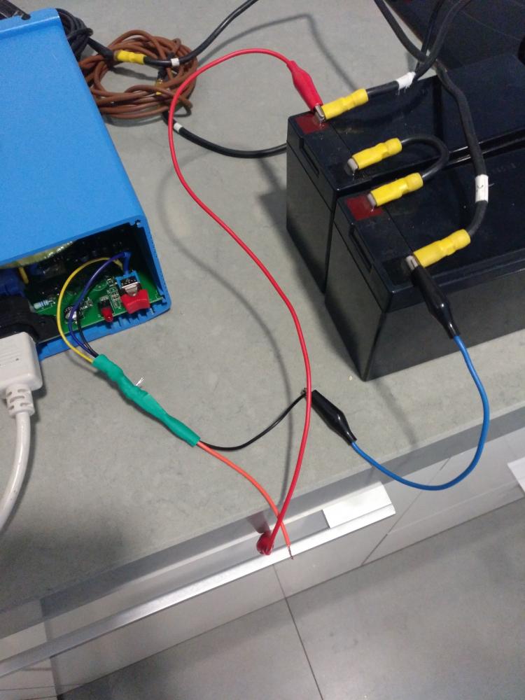

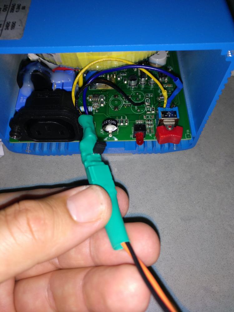

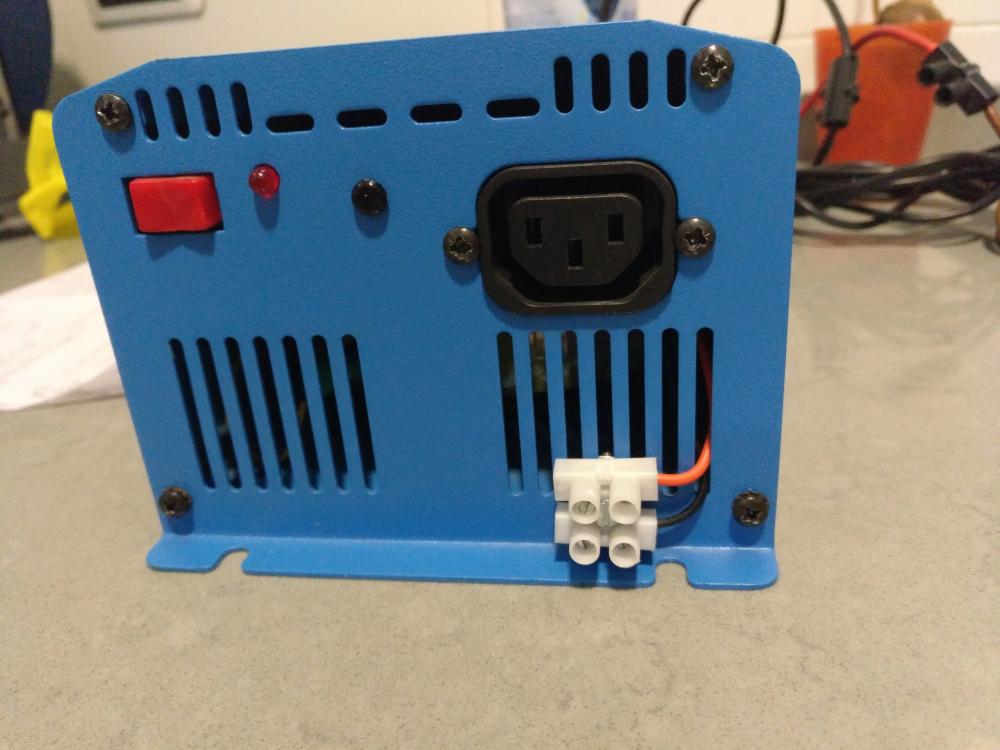

    Bueno, al final he conseguido probar el circuito en un breadboard y todo correcto, asi que lo siguiente ha sido soldar todo y ponerlo a funcionar.
    Funciona perfecto !!!
    Conecto mi salida del MPPT al bornero que he dejado en el exterior del inversor y configuro en mi MPPT la tension por debajo de la cual el output se desconecta y por lo tanto se apaga mi inversor.
    Todo bien !!!. El circuito es el que puse, salvo que el diodo (que quizas no hace falta pues solo he medido consumos de 35mA) en lugar de ir al mismo GND
    que el transistor y la resistencia R3, lo he llevado al GND que he encontrado en la placa del inversor. (por si aca)
    El GND de R3 y del transistor es el cable que va al bornero exterior.
    Si alguien quiere, ya sabe, que siga el circuito. Perder el miedo !!!!!
    NOTA: vereis en la ultima foto que he empaquetado todo con un retractil verde, salvo las dos patitas del IRF9540. Las he dejado por si quiero conectar un jumper y así "puentar el MOSFET y que el inversor funcione "como siempre". La foto que veis no es definitiva, antes de meterlo he quitado dicho jumper para dejar esas dos patitas sin unir, y he puesto un jumper en cada una por aislar las mismas, no vaya a ser que al meterlo todo dentro toque algun contacto o algo. Si no quieres, no tienes por que hacer esta trampa, pero mira, por si acaso algún dia quiero dejarlo como estaba ... pongo el jumper, o quito todo y vuelvo a soldar la pata del switch que corté. En la segunda fotos (pruebas) vereis las patitas sin el jumper)
    [HACK] Modificacion Inversor VICTRON para mejor gestion de la bateria-img_20190929_091010_848-1-.jpg
    [HACK] Modificacion Inversor VICTRON para mejor gestion de la bateria-img_20190929_092055_111.jpg
    [HACK] Modificacion Inversor VICTRON para mejor gestion de la bateria-img_20190929_093533_108.jpg
    [HACK] Modificacion Inversor VICTRON para mejor gestion de la bateria-img_20190929_091038_597.jpg
