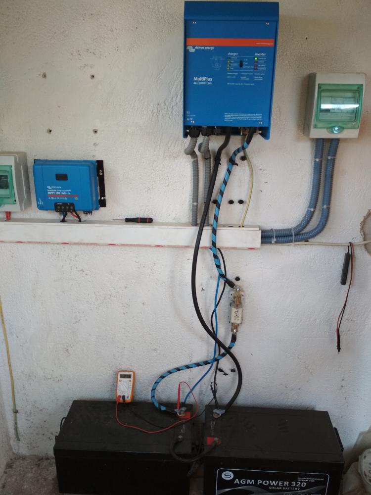

    Un poco de contexto, al principio mi instalacion consistia en:
    3 paneles solares de 60 celdas 230w / regulador xanterx C40/ Victron multiplus 3000 24V/ 2 baterias monoblock 12v 180 AH.
    Lo usaba para luces y tele fundamentalmente, aunque tenia un Aire acondicionado General, de los antiguos, que sorprendentemente podia poner en marcha (5-10 min). Todo iba bien.
    Amplié mi instalación, y pasó a:
    6 paneles solares 60 celdas, 3 a 250w y 3 a 230w/ regulador xantrex C60/ Victron multiplus 3000 24v / 4 baterias monoblock 6v 500AH
    Me compré una nevera y una lavadora bosch A+++ y durante 1 mes aproximadamente todo bien. Luego progresivamente empezaron a fallar, la nevera se apagaba con menos frecuencia, la temperatura se ponia o a 12 grados o a 0 (compartimento refrigerador) la lavadora no cogía bien agua, no centrifugaba a la velocidad correcta etc... El aire acondicionado llegó un momento que ni se ponia en marcha, saltaba overload en el inversor.
    Achacando el problema a las baterias las cambie, por lo que ahora tengo esto:
    A los pocos meses de poner estas baterias puse el MPPT que se ve en la foto.
    Decir además que tengo un generador de gasolina honda gx390 5000w.
    El problema lejos de arreglarse, ha ido a peor con los meses puesto que ahora incluso aparecen rayas en la parte superior de la tele (nunca antes lo había hecho) e incluso pondría la mano en el fuego que la intensidad de las bombillas de la casa es menor.

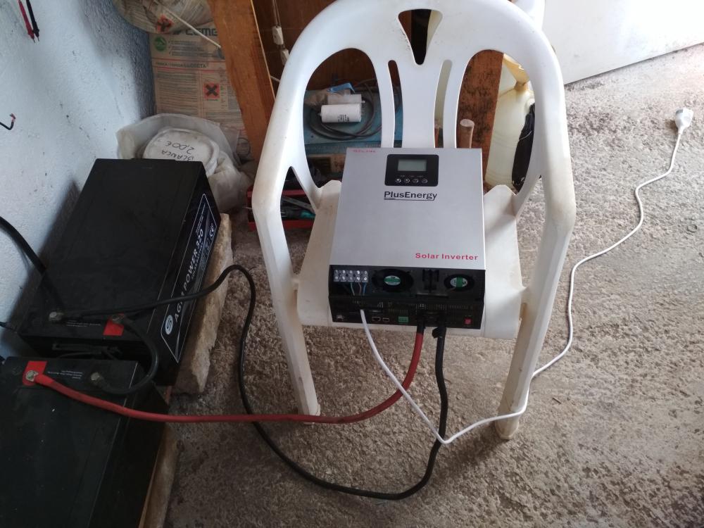

    Hace poco hice una prueba para descartar que la instalación eléctrica de la casa o el inversor tuviesen problemas:
    Para mi sorpresa no hubo ningún cambio, todo funciona igual de mal...

    dices que son cuatro de 6V 500Ah, en la primera foto parece que son dos ( se ven los dos cables de conexion al Victron y un puente entre ambas) y leo AGM Power 320, consultando por este dato veo que son baterias de 12V 320Ah C100 que serian unos 220Ah C10 y que descargandolas a un 30% (70Ah) las deberias sacar poco mas de 1600W y hablas de lavadora, aire acondicionado, frigorifico...

    Al colocar un mppt, supongo que tienes las placas en serie de 2 ahora, es cierto?
    El regulador victron, no se aprecia el modelo, un 60A?

    Con el hibrido que tipo de pruebas hiciste ??
    Lo que se ve en la foto?

    Sí, simplemente al inversor blanco le conecte un cable pelado y con un alargador fui probando varios aparatos de la casa. Al ver que la tele, nevera...etc funcionaban excactamente igual de mal (ni peor ni mejor) descarté que hubiese problema alguno con mi victron o con la instalacion electrica de la casa (que es nueva pero bueno...)
    O sea, conectas solo la tele al hibrido y se ve la raya esa que dices igual que con el Victron??
    Conectas la nevera solo al hibrido y enfria como le da la gana??
    Si las baterias estan bien, sigo pensando que es un problema de tierras y neutros. Ese hibrido si es de los viejos saca AC flotante (no deriva el neutro a tierra).... tenlo en cuenta.
