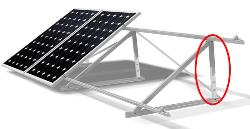

    Yo lo pense pero no lo instale por fata de tiempo. Lo tenia pensado hacer con una estructura casera.
    Por si lo planeas esta era mi idea:
    La estructura toda con barra de estanteria
    Nombre:  download.jpg
Visitas: 898
Tamaño: 4,2 KB
    A mi me suele salir muy barata porque compro mucho en chatarrerias de construccion (son como chatarrero pero a lo grande, que tienen un recinto hasta arriba de todo. Tambien suelen tener forja donde hacen piezas nuevas con chatarra irrecuperable)
    En la parte de atras que se ve en la foto:
    Simplemente poner un liston de esos que viene de arriba i otro de abajo superpuestos i agarrados entre ellos con un tornillo-tuerca. En primavera i otonho cambias la posicion.
    Ahora, si los paneles no estan accesibles facil, o no te apetece mancharte las manos. A menos que tengas aire acondicionado siempre es mejor posicion de invierno en mi opinion. En verano hay mas horas de luz, lo que tienes mas horas generando i necesitas menos iluminacion externa. En invierno hay peor clima, mas nuves, menos horas de sol i a veces mas consumo donde si necesitas la maxima generacion.

    Es interesante el mecanismo Pidjey, yo tambien habia pensado algo parecido...
    El problema es que mis placas estan montandas sobre una estructura fija de hierro con las tuercas soldadas para evitar la tentacion a los amigos de lo ajeno. En mi caso la verdad es que seria muy dificil y costoso cambiar la estructura. Ademas creia que la inclinacion de los paneles me hacia perder mas del 50% de radiacion en verano pero por lo que veo en algunas tablas no llega al 20%. Sale más barato poner un par de placas más para compensar.
    En fin que si alguna vez tengo que poner de nuevo un soporte sí que creo que haré algo parecido a lo de Pidjey.

    Tiene buena pinta! Pero no habrá problemas con el viento y el efecto vela de los paneles? Me estoy planteando si merece la pena hacer lo mismo en mi tejado para tener una instalación FV con 2 posiciones (verano/invierno)
