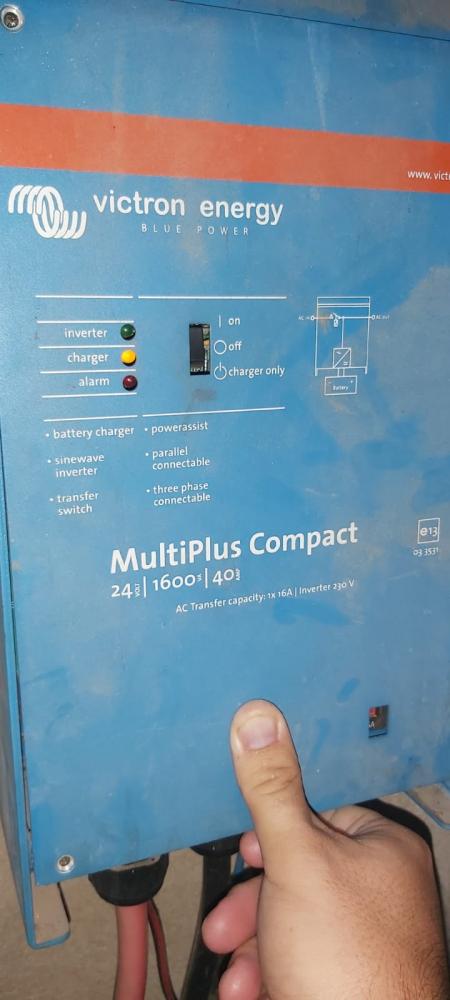

    Predeterminado ayuda con inversos vitron energy compa plus 12/24 1600 w

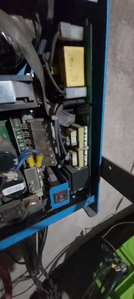

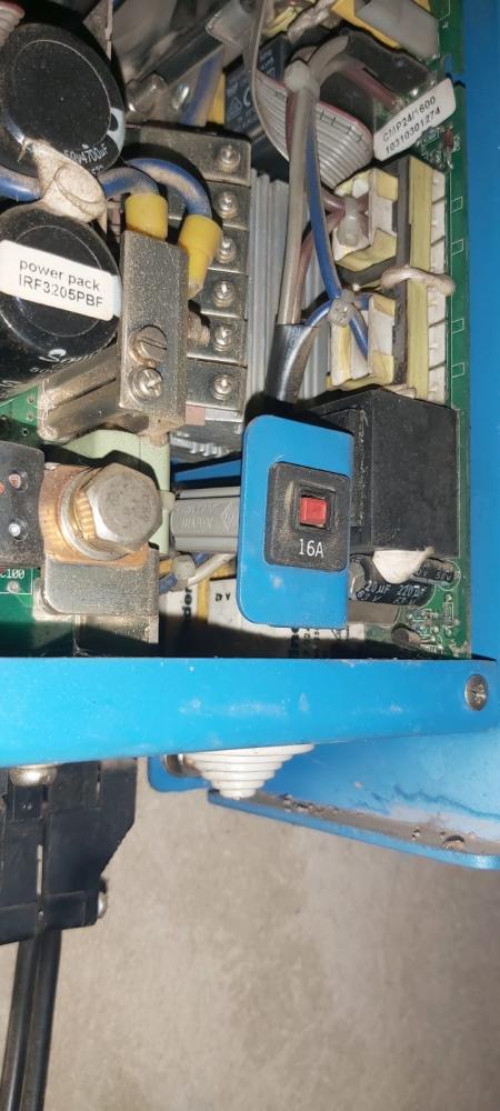

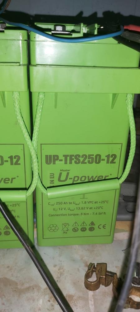

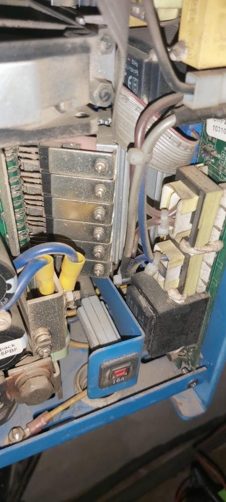

    Hola me llamo Jonathan y mi problema es que hace un parde semanas tube que camniar de baterias y compre unas up power tfs250ah 12v que estan conectadas entre si para dar 24v que es lo que el inversor cambia a 240v. el probema me llega que al conectar el grupo electrogeno para cargarlas estas tras mas de 4h no se cargan al 100% cuando antes con las otras si lo hacian ( la otras eran una up power amg sin mantenimiento tambien de 250ah y 12v).no se si el problema es del inversor cargador o de las baterias( vitron energy multiplus compat 24v/1600w/40ah) lo que si he notado esque al pulsar el voton rojo para rearmar no hace nada no se resetea ni nada, y no se si es que se ha fundido el fusible de 16A y por ello la carga con el grupo es ineficiente.
    SI fuera este el problema alguien podria indicarme como se cambia el fusible ya que no logro averiguar de forma facil el desacoplarlo de donde esta y no quisiera tener que desmontar el inversos de la pared para hacerlo ( pero si no ha mas remedio se hara).

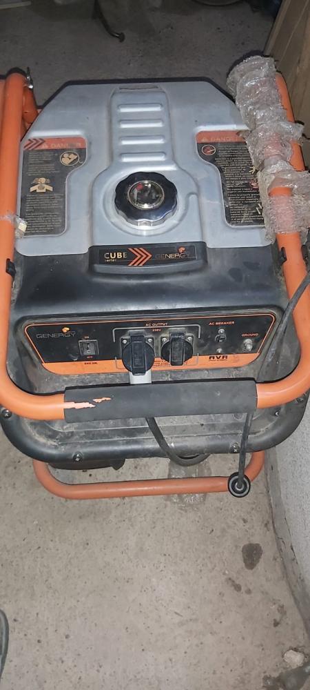

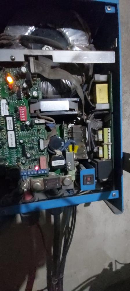

    para dar el maximo de detalles os dejo una fotos de l inversor, el grupo que es de 4000w y las baterias.
    gracias de antemano.

    1/El boton rojo no es ni para "rearmar" ni resetear.
    Si no ha saltado, es normal que no pase nada al apretarlo.
    Ese "boton rojo" es un "automatico" de 16A, si hay un problema en la salida, salta (y entonces si hay que rearmar).
    2/ Si has cambiado de tipo de baterias de agm a liquidas, tienes que volver a configurar el tipo de bateria a liquidas. (clavijas DS3 y DS4), pero tendras que mirar el manual para hacerlo.
    O mas facil con el ordenador, si tienes los cables para comunicar.
    Me parece que estas baterias tambien son AGM. Entonces no tendrias que cambiar nada.
    Quizas simplemente te llegaron descargadas.
    Lo mas normal es que "antes" con las baterias viejas, tardaba menos tiempo en cargarse.
    Quizas les quedaba solamente 100Ah de capacidad.

    Ejem, baterías verdes y de upower, estás apañado.
    Busca las hazañas de esa marca en este mismo foro para saber lo que te viene encima.
