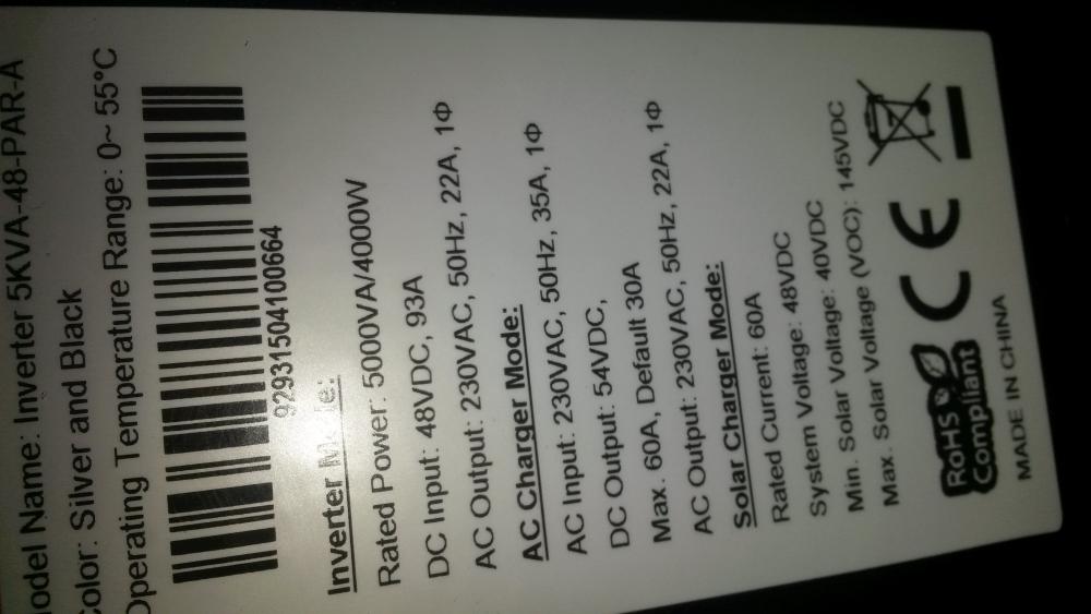

    Muchas gracias Tejota, ecualizar con AXpert 5000 48V y TROJAN J185AH-foto-inversor.jpg
    de momento esta es la que tengo hasta que no vaya al campo.

    Predeterminado Re: ecualizar con AXpert 5000 48V y TROJAN J185AH
    Es de los antiguos. SEguramente lleve un 52.30 de firmware sin tiempos de absorcion, ni ecualizacion, ni nada. Corta en 60V. Para esas baterias mal.
    Solucion barata: cambiar el firmware a un 72.70 que si llevan tiempos de absorcion y las cargas seran un poco mas aceptables. Pero tenemos el problema de los 60V.
    Tambien podrias poner un regulador externo pero a la hora de ecualizar tendrias que apagar el inversor pq saltaria el error de mas de 60V.
    Solucion medio cara/barata: Pones un Axpert q llegue a 64V con menus de ecualizacion, absorcion y toda la coleccion. Y te guardas el que tienes de reserva.
    Solucion cara: Pones un inversor de marca con un regulador de marca q haga todo eso con garantias de la marca. Prepara la billetera.

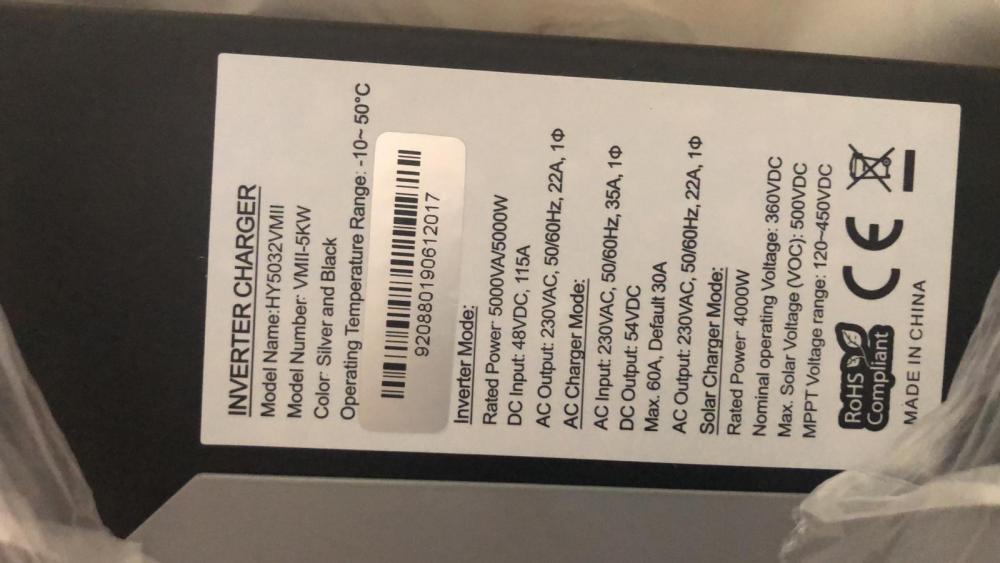

    Gracias una vez mas Tejota, al final voy a cambiar inversor siguiendo tu consejo, he encontrado este: modelo: HY5032VM2, lo he encontrado por poco más de 600 € en una empresa de Sevilla, aunque tenga que cambiar la serie de placas, creo que admite hata 4000w de placas.
    También he visto este Easun:
    No code has to be inserted here.
    ISolar V III fuera de la red lnverter
    Modelo
    ISolar SMV III 3K-24
    ISolar SMV III 5K-48
    Potencia nominal
    3000VA/3000 W
    5000VA/5000 W
    De entrada
    Tensión de
    230 VAC
    Seleccionable rango de tensión
    170-280 VAC (para ordenadores personales); 90-280 VAC (para electrodomésticos)
    Rango de frecuencia de
    50Hz/60Hz (Detección automática)
    De salida
    Regulación de voltaje de Ca (Batt. Modo)
    230VAC ± 5%
    Potencia de pico
    6000VA
    10000VA
    La eficiencia (pico)
    90% ~ 93%
    Tiempo de transferencia
    15 MS (para ordenadores personales); 20 MS (para electrodomésticos)
    De forma de onda
    De onda sinusoidal pura
    De la batería
    Voltaje de la batería
    24 VDC
    48 VDC
    Flotante voltaje de carga
    27 VDC
    54 VDC
    Protección de sobrecarga
    33 VDC
    63 VDC
    Cargador SOLAR y cargador de CA
    Cargador Solar de tipo
    MPPT
    Máximo PV Array de
    4000 W
    Rango de MPP a voltaje de funcionamiento
    150 ~ 450 VDC
    Circuito abierto de matriz PV máxima
    500 VDC
    Maxmum Solar corriente de carga
    80A
    Máxima carga de CA actual
    60A
    Corriente de carga máxima
    80A
    Física
    Dimensión D x W x H (mm)
    115x300x400
    Peso neto (kg)
    9
    10
    Interfaz de comunicación
    USB/RS232/RS485/Bluetooth/contacto en seco
    De medio ambiente
    La humedad
    Humedad relativa del 5% al 95% (sin condensación)
    Temperatura de funcionamiento
    -10 °C a 50 °C
    Temperatura de almacenamiento
    -15 °C a 60 °C
    Última edición por gadritano; 15/08/2019 a las 12:52 Razón: Ampliacion
    Avatar de Tejota
    ago 2015
    Inmortal Ciudad de Zaragoza
    3.411
    El VMII no se puede paralelizar. Corta en 63V, luego maximo te dejara poner el voltaje en 61V.
    Las placas de cuanto son? Seriar todas no puedes pasarte de 450V. O bien haces dos series de 6 placas.
    Creo que ese no tiene tiempo de absorcion configurable. Luego estara el tiempo que quiera el hibrido que puede ser poco o mucho. Sera poco como siempre. ES lo que tiene no poder configurar ese tiempo en ese modelo.
    Si vas a pasarte a 400V yo no me pensaria mucho ponerme un MKSII ya que este si es paralelizable (por si algun dia quieres ampliar) y puedes configurar el tiempo de absorcion a medida. Ademas este llega a configurar a 64V.
    Pero bueno si te hacen buen precio con el VMII adelante pero ya sabes las limitaciones.

    64.8V ?? NO sera eso mucho voltaje?? El King no pasa de 64V.
    Los parametros de ecualizacion van desde el 33 hasta el 39.
    No se que traduccion te habran hecho.... Particularmente prefiero los manuales en ingles.
    Agenciate un densimetro para ver desde que densidad partes. Se ecualiza hasta que no sube mas la densidad como te dice el manual de las baterias.
    Cual de los parametros del 33 al 39 no lo ves claro ??
