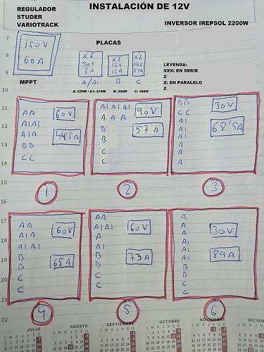

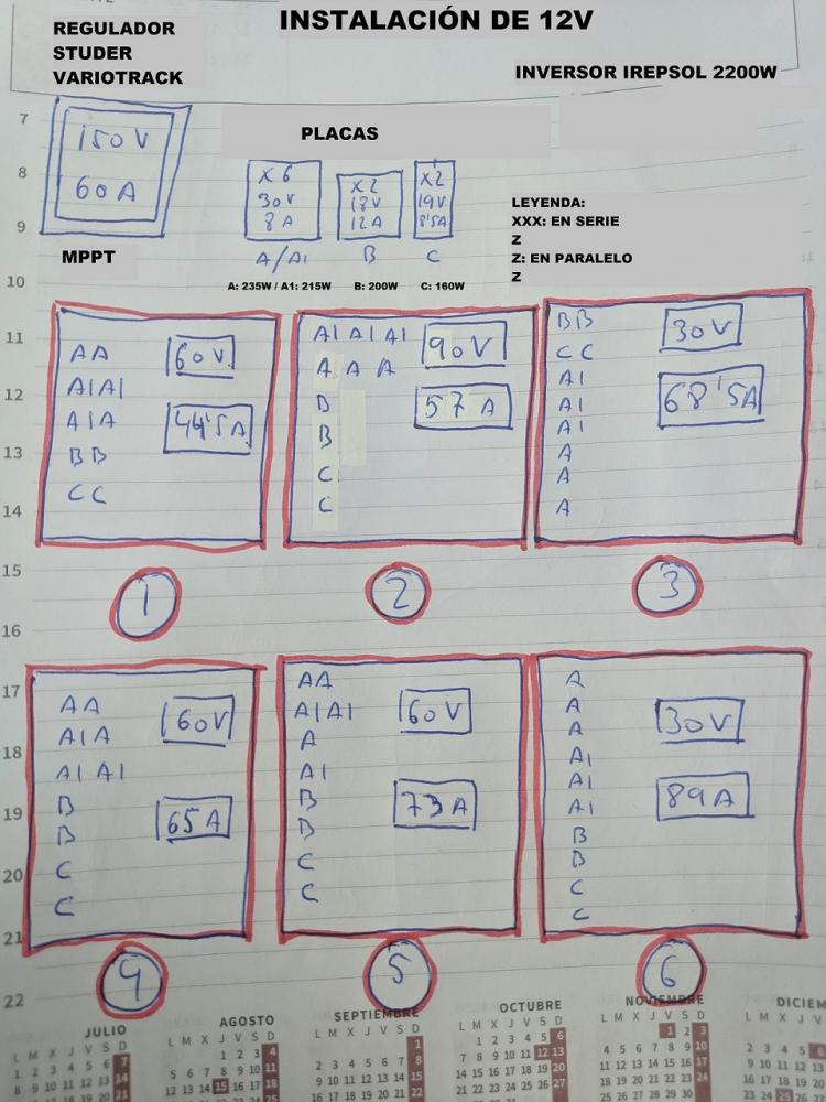

    Buenas tardes.
    Tengo una instalación de 12V del año 2013 que por razones varias he ampliado hasta 10 placas de diferentes voltajes (3 de 235W, 3 de 215W, 2 de 200W y 2 de 160W), con un regulador que admite hasta 150V y 60A y un inversor de 2200W.
    Las placas las tengo conectadas en serie dos a dos formando 5 grupos que van conectados en paralelo, pero creo que se podría sacar más rendimiento con otras configuraciones de conexión. Os dejo unos esquemas de conexión. Ahora mismo está conectado de la manera 1, pero creo que la ideal es la 2. ¿Qué opináis? ¿Me voy a cargar todo el sistema? ¿Algún otro esquema de conexión más segura?
    Gracias por adelantado.
    Miniaturas adjuntadas Miniaturas adjuntadas Duda conexión paneles para máximo rendimiento en instalación de 12V-instalacion-12v.jpg

    Evidentemente la 2 de esas, siempre intenta aumentar voltaje y reducir intensidad por evitar pérdidas. Por cierto que sección de cable tienes? Y distancia? Porque creo que deberías mirar eso antes de cambiar nada. Sobre paneles de distintas potencias, voltajes y células lo es aconsejable aunque entiendo que las tienes seriadas entre ellas, aún así no creo que sea lo aconsejable. Alguno más experto podrá contestarte con más criterio que yo.

    La sección es de 6mm y la distancia al regulador es de unos 4,5 metros la más alejada y 1,5 la más cercana.
    Ahora mismo las tengo seriadas 2 a 2: 235+235, 215+215, 235+215, 200+200 y 160+160. Estos 5 grupos están conectados en paralelo. Estoy esperando un Voltímetro-Amperímetro de Amazon para ver el voltaje y amperaje real que produce y así elegir la configuración más fiable. Pero soy un neófito y antes de cargarme la instalación quería saber opiniones.
    Gracias de nuevo

    Creo que no he entendido bien:
    2070w de placas y bateria a 12v??
    Eso son 172Amp !!! Con un solo regulador que admite 60Amp ?
    Por mucho que amplies o cambies la configuracion de placas, este regulador no va poder sacar mas de 60Amp. (720/ 900watios)
    Y tienes suerte que no se ha quemado.
    Y, si, la nueva configuracion es mejor.

    Hay muchos hilos que hablan de como optimizar la interconexion de paneles pero parece que o no lo entendeis o no leeis.
    La esencia es que cuando se ponen placas en serie: la tension resultante es la suma de las tensiones y la intensidad que dara la serie es la intensidad DE LA PLACA QUE MENOS INTENSIDAD DE. -> para minimizar las perdidas formar series con placas de intensidades similares.
    Al poner placas o series de placas en paralelo: la tension aprovechable del conjunto sera la de la serie de menor tension y la intensidad del conjunto la de la suma de las intensidades que 'salgan' de cada serie teniendo en cuenta el punto anterior.
    Tienes un regulador MPPT 60A 150V y la tension de tu instalacion es a 12Vcc, y se recomienda que para mejor rendimiento del regulador la tension de placas sea como mucho 2 ó 2,5 veces la tension de bateria por lo que en tu caso a 12Vcc -> unos 30V de tension placa
    los 60A de las caracteristicas del regulador indica que seran 60A el maxiomo de amperios que ese regulador entregara a su salida, 60A x 15V => 900Wplaca y se le podria poner hasta un 25% mas que serian unos 1100W de placa, tu tienes unos 2110Wpklaca necesitarias otro regulador mas para aprovechar todas las placas
    Con esos 2110Wp ( unos 120A a 12V), y como una bateria no debe cargarse a mas de un 20% de su capacidad en C10 por lo que tu bateria tendra que ser como minimo de 600Ah-C10, si no llegara a esta capacidad tendras que configurar la intensidad de carga del regulador para no sobrepasar ese 20% del valor de la bateria que tengas instalada, la ventaja sera que en horas de poca insolacion las placas daran menos producion pero el regulador apenas tendra que limitar la intensidad con lo que aprovecharas mas la energia que te entreguen.
    Tu mejor opcion seria la " 3 ", tienes 6 placas de 30V de diferentes potencias, todas en paralelo suponen 30V y 48A, las dos placas de 18V 12A en serie darian 36V 12A y el grupo de dos placas de 19V 8.5A en serie darian 38V 8.5A, poniendo estos tres grupos en paralelo la tension aprovechable seria 30V, la menor de las tensiones del paralelo no aprovechandose los 6 y 9 voltios de los otros dos grupos, y la intensidad maxima aportada por el conjunto de placas, en el mejor de los casos, seran unos 68A a unos 30V que son unos 2040W, mas del doble de lo que puede soportar tu regulador, de aqui que necesites otro regulador mas o de momento pongas a esta solo5 placas de las de 30V en paralelo,
    sobre el cableado para unos 1100W de placa indicarte que para una separacion de 5m entre un regulador y cada placa al ser una intensidad de 8A ( cada una de las placas de 30V) necesitaras cable de 4 mm2 para cada placa, y para la interconexion de un regulador y la bateria con una separacion de unos 2m seria cable de 35mm2.
    ya comentaras.

    Gracias a todos por responder.
    Efectivamente la batería es 627Ah-C10. Una cosa menos...
    Entoces, lo que me quedaría por hacer es ponerle otro regulador para aprovechar la potencia total. Aquí viene la pregunta, estoy leyendo y puede haber problemas entre reguladores. Si le pongo un regulador en paralelo de las mismas características, o parecidas... ¿Cómo se configura eso? Otra cosa, ¿Puedo sustituir el regulador por otro que admita la potencia total? Sólo he visto hasta 100A...
    Gracias de antemano.

    Otra opción sería pasar a un sistema de 24 y así aprovecharás más de la producción, ya que la limitante del regulador en amperios, al subir el voltaje subís los Watts. Eso requiere otra batería y un inversor distinto.

    Predeterminado Re: Duda conexión paneles para máximo rendimiento en instalación de 12V
    Cita Iniciado por Mixta Ver mensaje
    Y si las pruebas todas en paralelo para ver si el regulador fuese pwm?
    Lo mejor para saber si es PWM o MPPT es consultar las caracteristicas del manual que viene con los equipos y GUARDAR los Manuales porque luego solo es preguntar.
    Si no sabe estos datos -> foto de la placa de identificacion que al menos viene Marca modelo nº de serie version ... o una foto por fuera y tambien por dentro, pues hay modelos que usan la misma carcasa.
    Ahora me dirijo a lomas,:
    Has informado del tipo de bateria y sus caracteristeicas, pero de lo referido en mi parrafo'conclusion:' has hecho un poco lo que has querido.
    se trataba de repasar las conexiones y de paso que comprobaras la Icc de una de las placas Luxor -> me das el voltaje en abierto de todas +/- 42V y no me dices la Icc de una de ellas, cualquiera de ellas ya que daran todas iguales
    has rehecho interconexiones de tres Luxox, no sabemos si las tres placas en serie o en paralelo? y al agruparlas de tres en tres te habra quedado una bajada libre con lo que la seccion total de los cables utilizados la has reducido a2/3 de los que tines desaprovechando potencia al tener mas caida de tension.
    vuelves a la carga con las Gamesa y en los primeros parrafos te hago unos numeros con ambos tipos de placas por lo que dudo dado el comportamiento del regulador que sea MPPT y pienso que es PWM o a lo sumo MPPT de 15A, hay falsos MPPT. el precio no es garantia de nada, hay que mirar caracteristicas y comparar precio.
    Para ver que te puede estar pasando:
    => desconecta una placa de las regletas y mide la Icc en los cables de salida de ella con un polimetro o amperimetro que mida al menos 10Amperios
    => recablea la placa suelta, desconecta los cables a la entrada del regulador y mide que tension llega por esos cables, ojo que si estan las placas en serie llegaran ceca de 150V
    => cuando tengas todo cableado y con sol estara cargardo esos 16A +/- mide la tension de placas que le entra al regulador.
    Cuando postees estos datos: caracteristicas del regulador, Icc de una placa y Voltios a la entrada del regulador podre seguirte ayudando.
    Alser unainstalacion a 12V TIENEN QUE ESTAR todas las Luxor en paralelo y te llegara a los cables de entrada sueltos del regulador esos mismos 42V quqe mediste arriba.
    entiendo que estes agobiado por la inversion pero las cosas, para poder sacar conclusiones, hay que hacerlas paso a paso, siguiendo un orden y no dar palos de ciego.
    [QUOTE=solflitos;381634]Lo mejor para saber si es PWM o MPPT es consultar las caracteristicas del manual que viene con los equipos y GUARDAR los Manuales porque luego solo es preguntar.
    [\QUOTE]
    Pues si, pero chico creo que no he dicho nada descabellado. Estoy siguiendo el hilo y me ha parecido que ha hecho una cosa diferente de la que le has dicho. Así que no es tan mala idea porque si tú tienes razón, que es fácil, con esta prueba lo sabrá.
