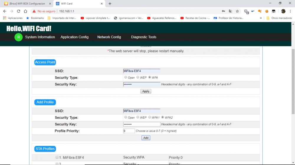

    Hola estoy intentando de configurar mi wifi box para mi inversor hibrido, algo hago mal que no me conecta a wifi, no encuentro ningun tutorial por ahi, alguien ha consegido conectarlo, gracias

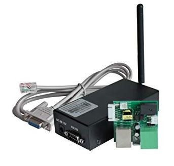

    Este es el aparatito que me tiene loco ya no se mas que hacer
    Yo consegui conectarlo pero si que es verdad que es un coñazo, tuve que intentarlo varias veces por que le ponías la red, la clave etc y no conectaba, y cuando ya lo pones como cliente luego evidentemente no te puedes conectar a el para cambiar la configuración y te toca resetearlo, que para postres no tiene botón de reset es con un jumper. Es una odisea, yo creo que al final lo consegui probando con otro navegador, no recuerdo bien.
    Además la pagina donde vuelca los datos es para echarse a llorar y encima no tiene ninguna App para móvil.

    Ya te digo a mi me tiene loco, ya no se donde mas buscar y que hacer, estoy a la espera de un tutorial que me van a mandar por correo, como no lo consiga tendre que descambiarlo ya que no es barato para que me sirva de pisapapeles, una cosa tu le metias corriente de 12 v , me dijeron que no era necesario, gracias y un saludo

    Predeterminado Re: WIFI BOX Configuracion
    Claro que hay que meterle alimentación a 12v, si no ni se enciende, de hecho el alimentador no esta incluido tienes que coger uno que tengas por ahí que saque 12v, y 1 o 2 A, si no le das no se te encenderá ni el piloto.
    Ese es el problema que voy aprendiendo a base de fallos, el enlace ese que has puesto Tejota que es Arduino o mosquito de todos modos estoy verde en el tema, y cambiando de tema el cacharro este solo con enchufarlo al inversor se enciende la luz verde me dijeron que no hacia falta meterle corriente, tambien he probado metiendole corriente sin conectar al inversor y la luz lo que hace es parpadear de tarde en tarde

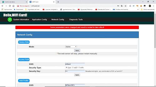

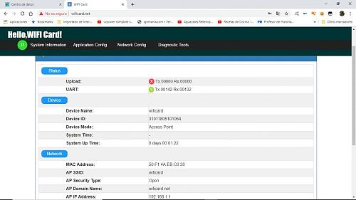

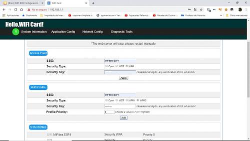

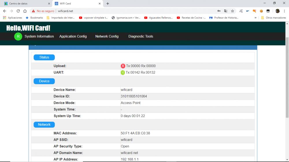

    Si a la red que crea el aparato me conecto y me deja meter los datos de mi red , el fallo esta en que no llega a conectarse el con internet
    Este es el pantallazo de hasta donde llego

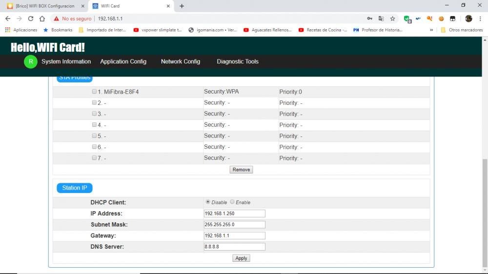

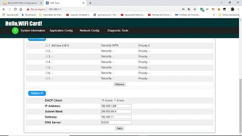

    Aqui no se si tiene que estar disable o enable ya le puse de las dos maneras
    pon el dchp client en enable
    El apartado de acces point, no tienes que cambiar nada, eso es el nombre de la red que te genera cuando funciona como ap, para poder configurarlo, lo dejas como wilcard y open. Luego lo de añadir el perfil de red para conectarte se supone que lo has hecho bien por que en sta profiles te aparece el nombre de tu red.
    El dchp es si quieres darle una ip estatica o que el router de forma dinamica se la de, se lo dejas en enable como te dice el compañero es más sencillo, auunque esa ip fija que pones deberia funcionar si el router tiene como ip 192.168.1.1 y las dns estan bien.
    Luego en el primer apartado que te pone mode station tiene que darle a aply, entonces se supone que debe de apargase el modo de punto de acceso , despues apagarlo y encenderlo a mano y debe encender como cliente wifi y conectarse a tu red.
    Como te digo yo lo tube que hacer unas cuantas veces, y al final creo que probando con otro navegador me funciono. Despues de resetarlo varias veces por que cuando se ponde en modo cliente, si no se conecta a tu red no podras entrar a cambiar la configuración.
