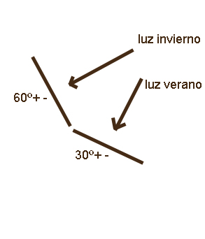

    Buenas.
    Voy a colocar 2 paneles solares orientados al sur pero habia pensado en colocarlos uno encima del otro concatenados pero en diferente inclinacion para aprovechar la maxima eficiencia de uno en verano y la de otro en invierno.
    Colocados asi:
    Nombre:  paneles.jpg
Visitas: 422
Tamaño: 35,7 KB
    Pero no se si es buena idea y podria repercutir en el sistema por generar diferentes voltajes.
    Es viable?

    ... por generar diferentes voltajes.
    El voltaje sería similar, los amperios serán diferentes en un panel y otro.
    Sería interesante saber cómo los vas a conectar eléctricamente.

    Quizás lo que ganes con uno lo pierdas con otro......total.....ponlos a 40° y te dejas de líos......no se, digo yo!!

    Estos 2 paneles en ningun concepto, pueden estar en serie.
    En serie, siempre tendrias la intensidad del panel que menos produce.(tanto en invierno como en verano). Daria el resultado contrario a lo esperado.

    En este caso actua como si pones una placa de 330w, y otra de 200w en serie (saca la intensidad de la mas floja).
    La solucion en tu caso, seria de poner 2 placas en serie (60°)
    y 2 placas en serie (30°)
