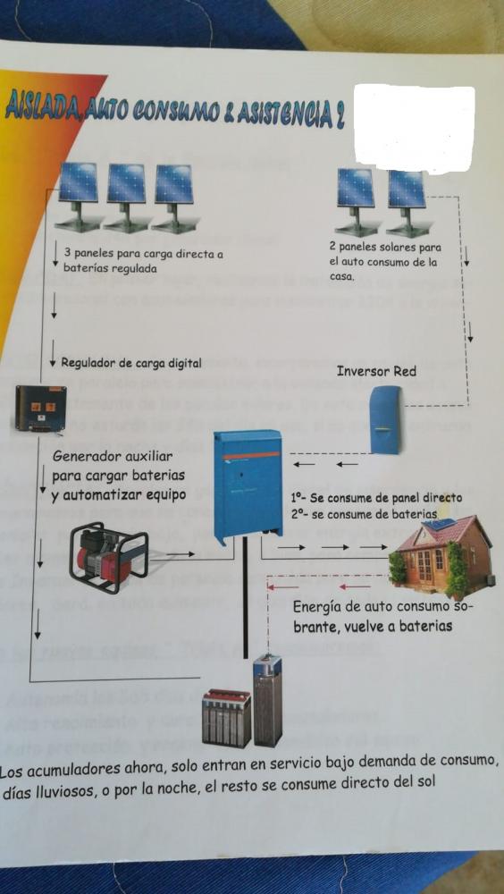

    Este inversor esta conectado a generador para cargar. y a la vez conectado a un inversor de red, ¿tiene doble cargador?, Si no hay consumo devuelve a baterias el sobrante, del inversor de red.
    Por cierto ya ha cambiado 3 vasos, Yo creo por culpa de esta configuracion.
    Este inversor (victron Multiplus supongo), puede cargar la bateria desde el inversor de red (cuando sobra potencia). Eso se llama bus AC (buena opcion con el multiplus).
    El unico problema que veo es si las placas que llegan al regulador son 60c.
    Luego tiene que comprobar la configuracion de carga del Victron en acorde con las baterias.
    Sanear esta instalacion, pasara por la compra de un regulador mppt.

    El ISoler, a parte de ser una mierda, no vale para panel de 60 celulas, y tampoco entiendo que narices hace ahí un Soladin.
    Claro, porque el bus AC tiene sentido, cuando se coloca un inversor de red potente (para ahorar un regulador de carga mppt con 3kwp de placas por ejemplo), no para un "mini inversor".
    Sera un kit hecho con N.O.S.

    A si ha estado funcionando unos 3 años.
    Ahora a puesto 1 placa mas y un MPP Master Power, todas las placas en 2 series de 3 a este.
    Quiere ampliar con 2 paneles de 320W 72 celulas en el regulador viejo, y orientar un poco a poniente para alargar produccion por la tarde, que es cuando mas consumo tiene.
    Espero que a si no tendra problemas de carga.
    Gracias por la aclaracion
    14.172
    Predeterminado Re: COMPRENDER INSTALACION
    Ese Soladin fuera, y todos los paneles a un mppt, y si quiere ampliar que siga con panel de 60 células.
    Vaya instalador singermorning le ha tocado a tu amigo....
