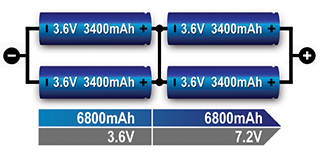

    Estoy plantenandome hacer una bateria de litio diy aunque piense que todabia no son rentables. Es mas por aficion.
    La planteo hacer de 24v, colocande 7 en serie i luego aumentando series en paralelo hasta la capacidad deseada en modo serie-paralelo como se ver en la foto. Todabia no se que quimica de las li-ion usa, si lifepo4 u otra mas barata.
    Nombre:  2s2p-corrected.jpg
Visitas: 4859
Tamaño: 40,2 KB
    Como cada elemento de cada serie va a estar en paralelo con los elementos de las otras series, me gustaria saber hasta que punto haria falta un BMS.

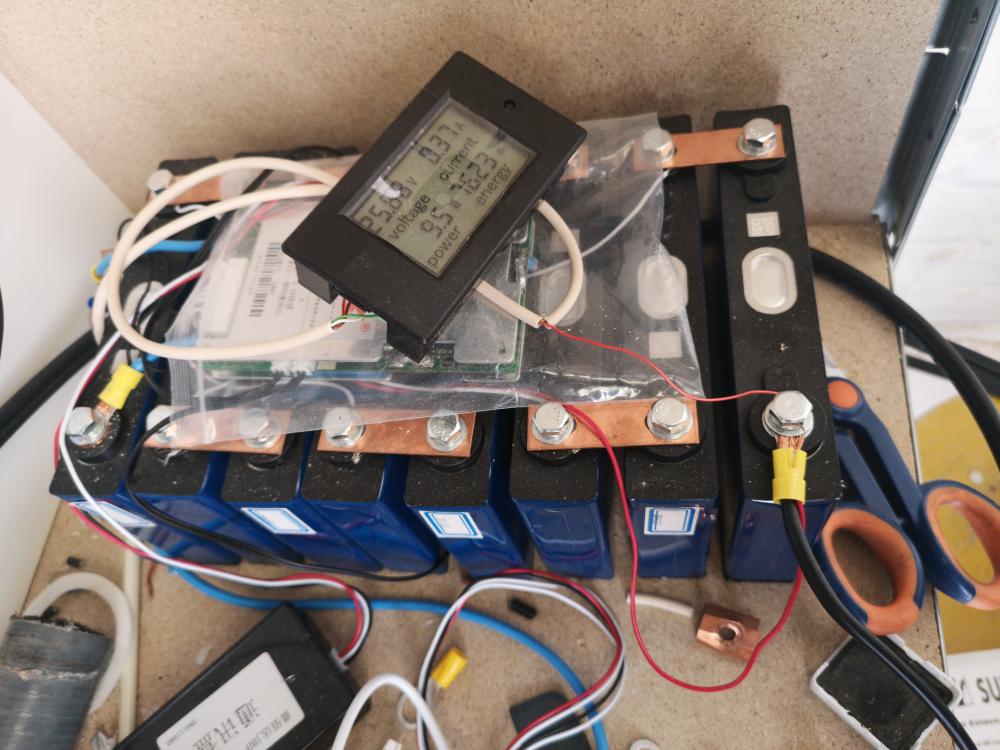

    Yo pedí para 20Ah 24V por aliexpress, me salieron mas el BMS por 200€ Las tengo a un cargador epever mas 2 placas 72 células 330W. Me sirven para quitar los stand-by y las luces durante 9 o 10 horas, tambien tengo la television router nas y nevera en ella. las altas cargas todabia trabajan por la red electrica. Lo bueno del BMS es que no deja que tengan una diferencia muy alta de voltaje entre ellas y que controla la sobre carga. Ahora toca ver si necesito ampliar estas baterias.

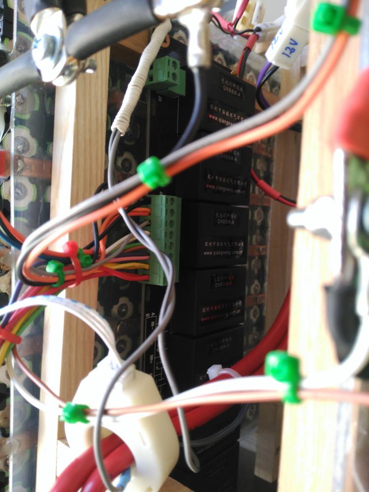

    Desde primeros de Febrero tengo en marcha una batería de 5kwh a 24v, la he hecho yo con celdas 18650 Li-ion de 3400mah, no le he puesto BMS y lo cargo con el Epever Tracer, para el balanceo le he puesto un balanceador activo de Deligreen (soy nuevo en el foro y no puedo poner enlaces).
    De momento funciona de lujo, no se calienta en absoluto y estoy muy contento del funcionamiento al ser mi primer montaje, ahora estoy empezando con otra pero con celdas recicladas de portátiles.

    No puedo mandarte mensaje, igual es por que soy novato por aquí, a ver si sale una imagen. Siempre esta conectado y trabajando.

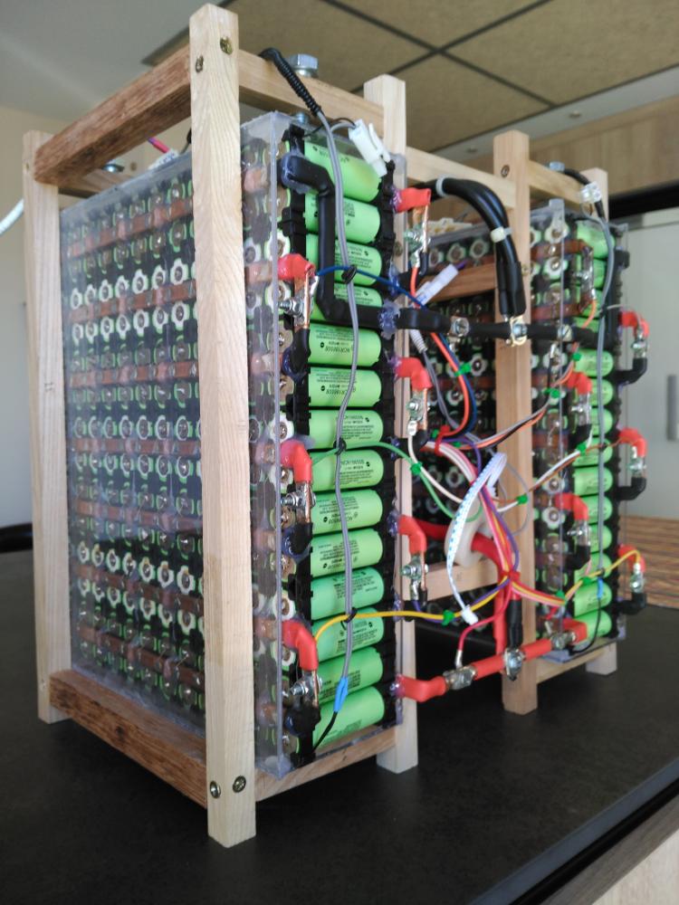

    Interesante el tema que estais tratando, yo también me construi una bateria de 7S7P de unos 500 watios y le puse un BMS y después de un tiempo en uso veo que una serie se desequilibra bastante, me interesa este balanceador.

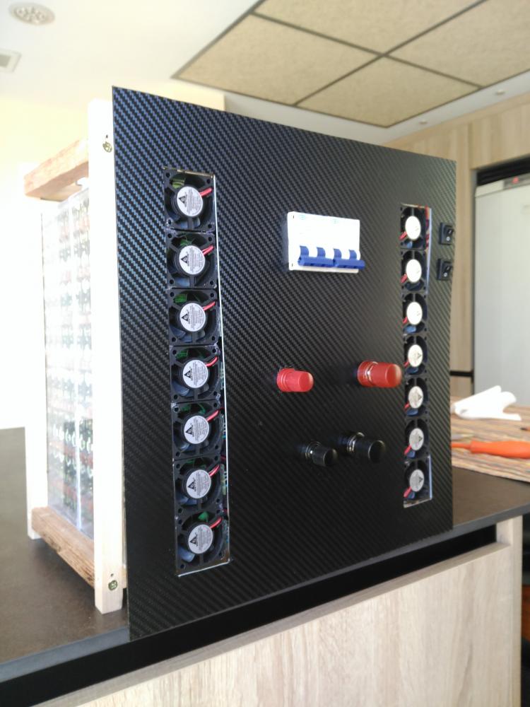

    El balanceador que yo he puesto, no es barato pero era mi primera batería y no quería jugármela con algo de dudosa calidad, también le puse ventiladores por si llegaban a 40º las celdas pero he visto después que no se calientan nada.

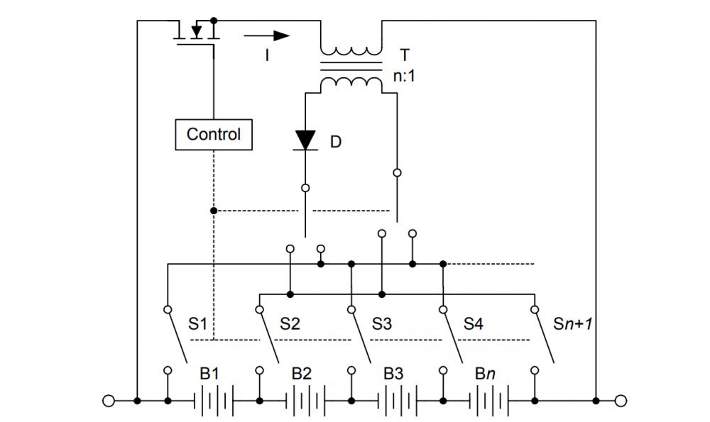

    Mi idea es hacer algo modular, ya que es para mi padre.
    La idea es que en el futuro pueda ir aumentando celulas sin mi ayuda.
    Para que os hagais a la idea, quiero poner 7 en serie en vertical e ir anhadiendo series en paralelo hacia la izquierda por ejemplo. A la derecha iria el balanceador. Todos los negativos de la bateria de abajo i los positivos de la bateria de arriba irian unidos con barra gorda. Luego todas las interconexiones entre bateria i bateria de cada serie irian unidas entre todos los paralelos. Asi quedarian todas las celdas en paralelo.
    Cuando quede muy ancho pues otro bolque encima.
    La otra manera que he visto es crear bloques de unas 100 baterias en paralelo por ejemplo. Luego unir 7 bloques para hacer 24v.
    El balanceador lo disenhare yo mismo de unos 5 o 10 A para que sobre.
    Para el balanceador voy a usar esta estructura.
    Es simplemente un conversor aislado que va cargando individualmente la bateria mas baja.

    El funcionamiento del bms que quiero montar es exactamente igual que ese. Es una fuente aislada como se ve esa cosa negra. Luego una fuente de corriente constante. Esa fuente se conecta mediante switchs analogicos de potencia como se ve en la foto esas serie de 16 chips cuadrados.
    En el fondo lo que hace es cargar siempre la celda mas baja a traves de la fuente aislada.
    Mas que nada lo quiero hacer yo porque tengo la habilidad i me resulta mucho mas facil para integrarar junto con el resto del sistema.
