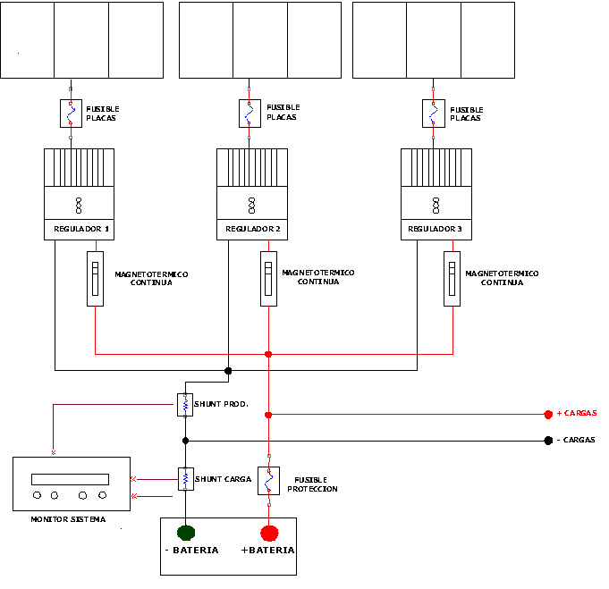

    ESQUEMA GENERAL DE INTERCONEXIONADO
    En la figura adjunta representamos la interconexión general entre campos de placas, reguladores, acumulador y carga. Se incluyen las mínimas protecciones necesarias, así como dos shunts de medida, imprescindibles para poder controlar tanto la producción, como el consumo y la carga que reciben los acumuladores. Se representan solamente tres reguladores, pero el mismo principio puede ser aplicado a mayor numero de ellos, tantos como especifique el fabricante de los mismos pueden ser conectados en paralelo.
    Tal como se puede comprender observando este esquema, el fusible de protección tiene la doble función de limitar la intensidad en las cargas de continua y de proteger los posibles cortocircuitos en la propia instalación que interconecta a los reguladores. Su uso es muy importante pues las corrientes de cortocircuito derivadas de un acumulador de tamaño medio (con muy baja resistencia interna) equipado con cables de gran sección (por tanto de pequeña resistencia) son muy elevadas y pueden producir disipaciones instantáneas de potencia muy importantes, de consecuencias imprevisibles (incendio, explosión etc). Para este fusible se recomienda usar un modelo NH-1 de 400A
    Tengamos en cuenta que este fusible no es el único fusible necesario para proteger correctamente toda la instalación. Su misión es solo proteger a los elementos que se interconectan en el esquema (especialmente a la batería ) , incluyendo a los propios conductores electricos. Por este motivo y desde los puntos + CARGA y - CARGA deberá existir una distribucion, tanto de conductores como de fusibles (o magnetotermicos), que alimenten y protejan a los distintos componentes de la instalación, sean estos inversores, cargadores, iluminacón, etc. Está distribución no se representa en el esquema, por no ser objeto de este estudio.
    Cada regulador a su vez está protegido por un magnetotermico de continua que limita la intensidad que pudiese circular por él en caso de avería. El calibre a emplear será de 1,25 x INTENSIDAD MÍXIMA. Por ejemplo si el regulador es de 45A nominales, la protección se usaría de 1,25 x 45 = 56,2 A es decir en la práctica montaríamos un magnetotermico de 60A.
    Este magnetotermico nos permite además cortar la alimentación al regulador, siéndonos muy útil para trabajos de mantenimiento, comprobación y también para resetearlo si fuese necesario (según modelos)
    Los magnetotermicos de continua pueden ser a veces difíciles de encontrar o incluso resultar de precio elevado. En su lugar podemos usar fusibles del mismo calibre.
    El primer shunt, etiquetado en el esquema como shunt de producción está recorrido por el total de intensidad que suministran los reguladores conectados en paralelo, tanto si esta llega a los acumuladores como si se dirige a las cargas de continua. Por tanto permitirá medir toda la producción del conjunto de placas. Mediante este shunt, el monitor del sistema podrá informar de de la potencia instantánea generada (usando además como dato la tensión de batería), la intensidad de carga en cada momento, los Ah totales y los Kwh producidos.
    El segundo shunt, etiquetado en el esquema como shunt de carga está recorrido solamente por la intensidad que entra (o sale ) de la batería. Este shunt nos permite medir la carga o descarga de la misma y al monitor del sistema calcular el estado de la batería (la profundidad de descarga - DOD).
    Como en todo momento se cumple la igualdad PRODUCCION = CONSUMO + CARGA entendiendo que esta suma es una suma aritmética, es decir el valor de CARGA puede ser negativo, también se cumplirá que CONSUMO = PRODUCCION – CARGA , por lo que con solo el uso de estos dos shunts, el monitor del sistema podrá informar igualmente de la potencia instantánea y de los Kwh diarios consumidos.

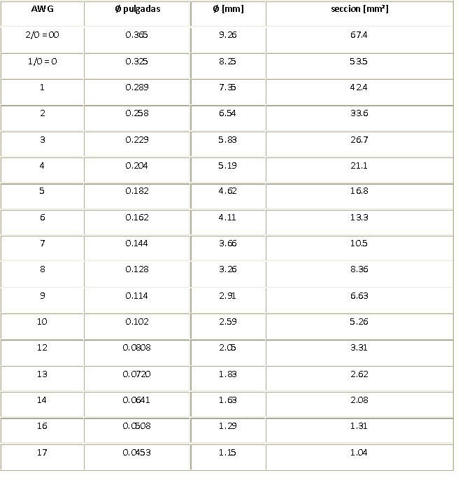

    Existe también el sistema AWG (American Wire Gage) cuyo fundamento teórico es casi indescifrable (ni nos interesa para nada). La relación entre ambos sistemas, para las secciones mas usuales se resume en la siguiente tabla.

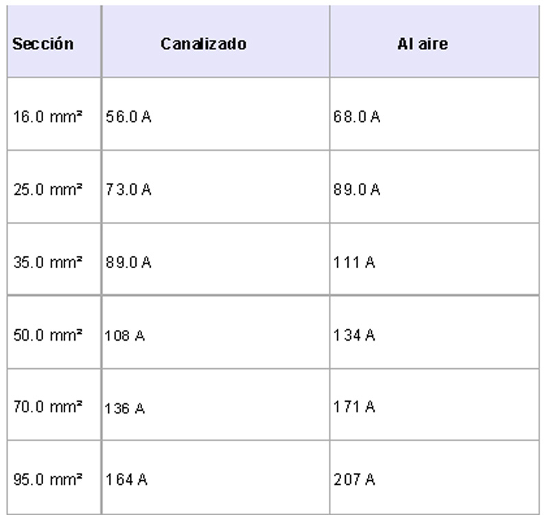

    Tabla 1
    La tabla anterior se incluye solo para facilitar la conversión entre secciones de cables, pues algunos reguladores de diseño americano expresan la capacidad de sus bornes de conexionado en AWG, cuya equivalencia exacta con valores normalizados en milímetros, como se observará, no existe.

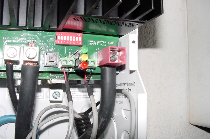

    Por ejemplo, en las especificaciones para el interconexionado del MPPT Tristar, en su manual de instalación se dice: capacidad de los bornes salida = AWG 2. El propio manual lo traduce como 35 mm2 para el sistema métrico. Como se puede ver en la tabla anterior el AWG 2 corresponde a 33,6 mm2.
    Si intentamos montar en esta borne del MPPT Tristar un cable unipolar estándar de 35mm2 , no podremos hacerlo, porque simplemente no podremos entrar el conductor en la borne del regulador. El fabricante ni se ha molestado en consultar adecuadamente las tablas de conversión.

    Existen varios factores a tener en cuenta para dimensionar correctamente la sección de un conductor. Las más importantes son:
    a) Calentamiento del conductor debido al paso de la corriente (efecto Joule). La potencia que se disipa en calor en un conductor eléctrico es W = I2 x R siendo I la intensidad que lo recorre en amperios y R la resistencia del conductor en ohmios. La potencia se obtendrá en vatios. Cuando el conductor se calienta debido al paso de la corriente, disminuye su aislamiento, su resistencia mecánica y aumenta su resistencia eléctrica en ohmios, lo cual a su vez produce un aumento de la potencia disipada, que a su vez aumentará de nuevo la temperatura del cable. Existe pues un efecto acumulativo en este proceso. Este efecto por si solo determina que cada sección de cable según su tipo y forma de instalación (solo, en agrupación con otros , canalizado, al aire , etc.) permita un máximo de intensidad de uso. A continuación se expone el valor de intensidad máxima continua para algunas secciones usuales:
    Conexionados de gran intensidad-tabla2.jpgTabla 2
    Debemos tener en cuenta que estos valores no están basados en la aplicación de ninguna normativa, sino tan solo nos dan una idea de cual es la intensidad máxima continua absoluta en un conductor según su sección. Si superamos estos valores el conductor puede sufrir daños debidos al calentamiento del mismo. Como veremos más adelante serán otros motivos quienes verdaderamente nos permitan estimar la sección de cable a emplear.

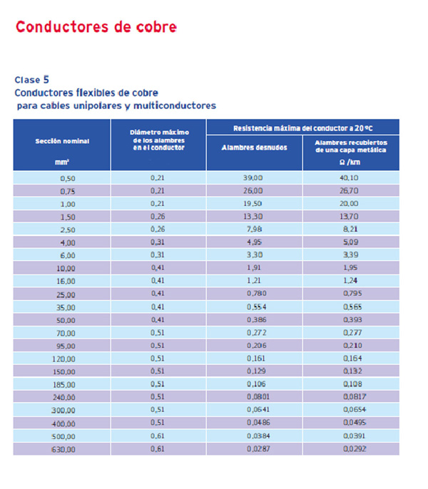

    b) Perdidas de tensión y potencia en el cable. La resistencia que presenta un conductor eléctrico hace que se produzca en el una caída de tensión al ser recorrido por una intensidad. Esta caída es V = I x R siendo I la intensidad en amperios y R la resistencia en ohmios. En la siguiente tabla podemos consultar la resistencia de los conductores unipolares de Clase 5, flexibles por cada 1000 m de conductor. Una simple regla de tres nos permite conocer la resistencia de una cierta longitud concreta de conductor
    Supongamos usar 3,5 m. de cable de 35 mm2 . Su resistencia será de (3,5/1000) x 0,554 = 1,9 miliohmios es decir en la practica usaremos 0,002 ohmios como valor de cálculo. Si este cable es recorrido por una intensidad de 100A la tensión “perdida” en él es de 0,002 x 100 = 0,2 voltios. La potencia perdida en el cable es de 0,2 x 100 = 20W.
    Si suponemos que nuestro sistema trabaja a 12 voltios, debido a la perdida de tensión del conductor, solamente 11,8 voltios llegaría a su destino (descontando los 0,2V perdidos en el conductor) es decir hemos perdido el 1,6% de la tensión disponible, por “culpa” del conductor.
    Usaremos como norma practica siempre que sea posible limitar la perdida de tensión en el conductor entre reguladores y baterías al 1% .

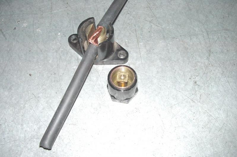

    a) Bornes de conexión. Pueden ser usados para la interconexión de cables entre si. El tipo adecuado se muestra en la foto adjunta
    Como puede verse en esta imagen, el cable entra fácilmente por la parte superior y se introducen dentro del borne todos los cables a conectar. Posteriormente la tapa roscada que se ve (cabeza abajo) actúa como una prensa, pues dispone de un elemento cuadrado metálico plano que asegura una gran presión, uniformemente distribuida en todos los conductores, garantía de una muy baja resistencia de contacto. Debemos reapretarla varias veces, pues el cobre es un metal dúctil quese deforma fácilmente. Este tipo de conexión puede emplearse con seguridad y buenos resultados.

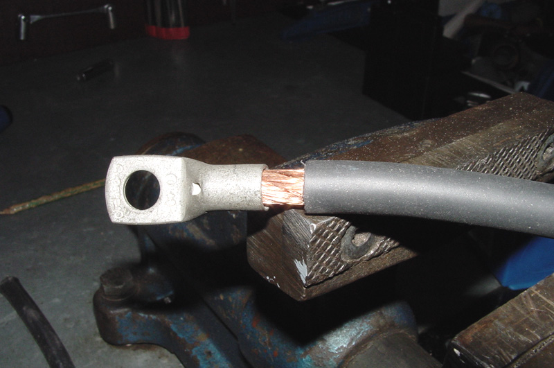

    b) Terminales. Los usaremos para conectar el extremo de un cable a un equipo que disponga espárragos roscados y tuercas. También para cualquier aplicación donde las conexiones se aseguren mediante el uso de tornillería
    Este tipo de terminal se define por la sección del cable que recibe y por el diámetro del tornillo que será usado para conectarlo.
    En la foto adjunta se trata de un terminal para 35mm2 y M10 (tornillo de métrica 10 mm). En todos los casos debemos pedir los terminales adecuados a la sección del cable y del tornillo. Cuanto menor es el diámetro del tornillo, menor es el par de apriete que podemos aplicarle, pero mayor la superficie de contacto del terminal y por tanto también menor su resistencia de contacto.
    El cuerpo hueco del terminal debe encajar exactamente con el cable, de forma que este entre en todos sus hilitos suave pero firmemente dentro del mismo. Una vez entrado el cable, prácticamente todo el interior del terminal se halla “relleno” de cobre.
    Podemos montarlo aplicando fuerte presión con el tornillo de banco (suponiendo que no disponemos de alicates especiales), pues la deformación será pequeña si empleamos un terminal y cable adecuados. Un poco de termorretráctil en la zona cilíndrica del terminal, darán un aspecto profesional al conjunto

    c) Regletas y bornes para cable desnudo. Muchos equipos, por ejemplo los reguladores solares MPPT Tristar vienen provistos de fábrica con un tipo de regletas que admiten ser usadas directamente con un conductor desnudo y aseguran la conexión mediante un tornillo que aprisiona al conductor de cobre
    En el caso de la foto adjunta se ha usado conductor de 35mm2, que inicialmente no entra en un borne AWG2, cortando algunos de los pequeños hilos conductores hasta lograr encajarlo. Este tipo de conexión deforma en gran manera al conductor, pues la presión del tornillo se ejerce de manera poco uniforme, por lo que es conveniente no montar y desmontar varias veces estas conexiones. Si una vez apretado el tornillo convenientemente deseamos quitar el conductor, este saldrá muy dañado por la presión del mismo. Podríamos decir que son conexiones de un solo uso.

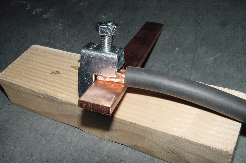

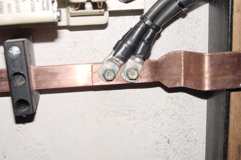

    EL EMBARRADO DE COBRE
    Como ya hemos visto, es difícil mediante el uso de conductores de cobre de secciones manejables, cumplir con las especificaciones deseadas, es decir limitar las perdidas en el conexionado al 1%.
    El uso del embarrado de cobre, en estos casos aporta una solución cómoda, fácil de manejar, muy segura y permite el uso de secciones elevadas. Su grado de conectabilidad es muy alto, es decir podemos situar muchos cable en muy poco espacio.

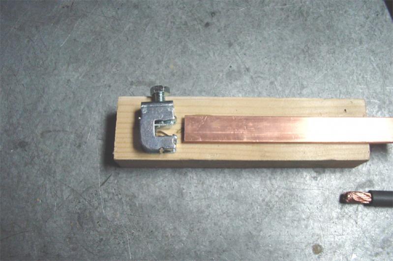

    Podemos montar todo nuestro sistema basándonos en los tres elementos que aparecen en la foto, es decir, cable ultraflexible de 35mm2, barra de cobre de 30 x 5 (es decir 150 mm2 de sección) y grapas de conexión adecuadas para cable de 35mm2.
    Como vemos en la foto anterior, es muy fácil conectar el cable de 35 mm2 en cualquier punto de la barra. No hace falta montar terminales, ni hacer taladros. Estos últimos disminuyen la sección efectiva del cobre y no son convenientes. Basta con dar el par de apriete adecuado a la grapa (que viene especificado en ella en Newton x metro) para tener la seguridad de una resistencia de contacto prácticamente nula.

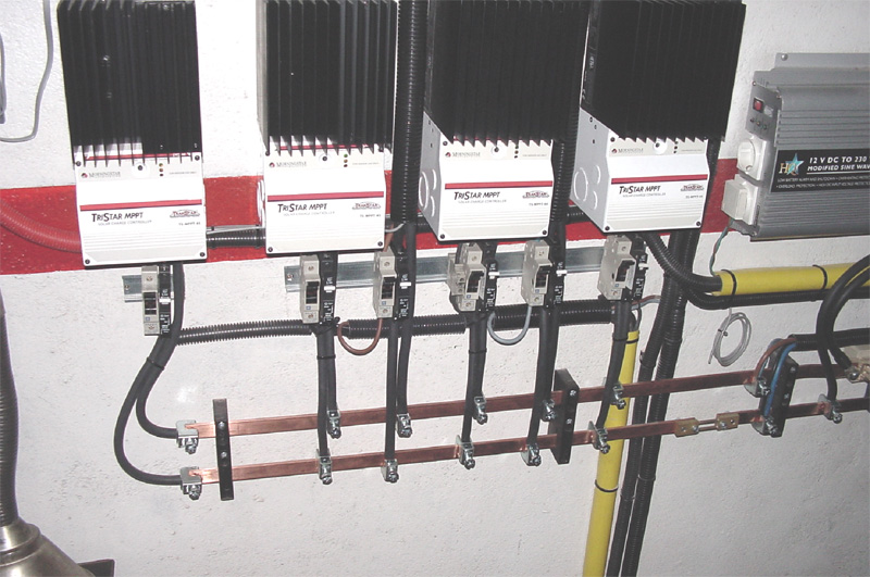

    En la foto de arriba podemos ver la facilidad con la que podemos poner en paralelo varios reguladores mediante el uso de un embarrado común. Cada regulador solo precisa unos 40 cm de cable de 35 mm2 hasta llegar al embarrado, donde ya disfruta de 150 mm2 de sección, gracias a la barra de Cu. También pueden verse las piezas de plástico negro, que se usan como separadoras y como soporte de las barras. Fácil de montar y seguro.
    A la derecha se encuentran las baterías, al negativo de las cuales llega el embarrado. El positivo se une mediante cuatro conductores de 35 mm2 que parten del fusible NH1 (que se adivina en el extremo de la foto a la derecha en la barra superior – la positiva-)

    Una puntualización según mi parecer:
    En el primer esquema, donde está los reguladores, baterias, etc. creo que hay algo que se debería cambiar. Los fusibles o magnetotérmicos de los reguladores deberían conectarse directamente al positivo de las baterias, sin pasar por el fusible "gordo" de la bateria.
    El motivo es que, si salta el fusible "gordo", pudiera darse el caso, en algunos reguladores, que, al no tener conectada la batería a la salida del regulador y teniendo potencia por la parte de la entrada de placas, puede ser que proporcionen una tensión demasiado elevada para los inversores, y podrían "petar".
    El shunt de baterias iría conectado directamente al positivo y despues el fusible de regulador y fusible de cargas.
    ¿Que te parece?

    Me corrijo a mi mismo. Lo del shunt al positivo, depende. Es cierto que normalmente los shunts se conectan al negativo, asi que olvida la ultima frase de mi post anterior.( es que no lo puedo editar).

    Hola Carlos6025.
    En primer lugar deseo pedir disculpas por no haber podido colgar todo el trabajo en el WIKI, pues tengo problemas con la tablas. Lo podeis ver entero en la "chincheta" Guia para novatos, donde se puede descargar completo como un .doc.
    Respecto a tu comentario , opino lo siguiente:
    1.- Tienes razon en lo que dices, se ha comentado que algunos reguladores pueden hacer !!pum!!! si se quedan sin tension y el voltaje procedente de los paneles es alto, aunque esto no esta del todo comprobado (me refiero como relacion causa->efecto). Concretamente los Tristar llevan un varistor como proteccion de entrada, que deberia evitar esta posibilidad, pero la posibilidad parece ser existe.
    2.- Si el fusible gordo "peta" normalmente será porque hay un cortocircuito en algun lado (por ejemplo en las cargas de continua, en los cables, etc). En este caso, los reguladores no se quedan sin carga, mas bien al contrario su salida quedaria en cortocircuito y entraria en funcion su limitación electronica o en el peor de los casos el magnetotermico que los protege. En consecuencia, debido al cortocircuito el regulador se queda sin tensión de alimentación y por tanto deja de funcionar y de suministrar tensión y corriente. ¿Que ocurrirá durante el transitorio de desconexión? Pues francamente algo que haga saltar un fusible de 400A puede generar un pulso transitorio del copón, imprevisible.
    3.- Los magnetotermicos de continua son direccionales, es decir protegen la sobreintensidad en el sentido de la polaridad que indican, segun las especificaciones que yo he leido procedentes del fabricante de los modelos que uso. Por ello, si se produce un corto-circuito interior en el regulador (en sus bornes o en la electronica interna) en teoria solo el fusible "gordo" puede evitar que se vean llamas en algun punto. Por esta razon preferí este sistema de interconexionado.
    La posibilidad de que el regulador "pete" es relativa (aunque real) , pero la que se puede armar si existe un cortocircuito interno que el magnetotermico no desconecte es del carallo.
    Quizas la mejor solucion sería montar fusibles en lugar de magnetotermicos de continua, pero estos no permiten (segun sus especificaciones) actuar como seccionadores (es decir abrirlos bajo carga) ventaja que si tienen los magnetotermicos. En este caso si se podria conectar como tu dices.
    Pero discutir sobre el tema es bueno, porque claro, lo que se dice claro no está. Yo he optado por esta configuración y es la que tengo montada, porque me ha parecido la mas simple y razonable.
    Efectivamente los shunt estan mejor en el negativo (comun o cero voltios). Como es una señal de tipo "diferencial" (tension entre los dos hilitos del shunt) , usandolo en el negativo la problematica de las tensiones en "modo comun" (variacion de la tension de bateria por ejemplo) es de mucha menor importancia. Son 60mV para 300A es decir 1mV cada 5A. Para tener un error menor de 1 amperio, debemos tener errores menores de 0,0002 voltios. La cosa no es facil.

    Creo que no me entendiste o no me expliqué bien.
    No planteo el problema hacia el regulador, sino hacia el inversor.
    Puede ocurrir varias circunstancias:
    - Que salte el fusible por cortocircuito en los cables, etc. En este caso estoy con lo que dices, el regulador tambien ve la salida cortocircuitada.
    - Que salte el fusible por execso de consumo, porque no se haya calculado bien, por que el inversor tenga un pico. O incluso, que accidentalmente y sin apenas carga, se abra manualmente el fusible. Sea por el motivo que sea, pero el fusible se queda "abierto". ¿que le pasa entonces al regulador? Habra unos que se paren. Pero habrá otros, por ejemplo los que estan preparados para 12 y 24 voltios, que se configuran automaticamente, que "pensaran" que la tensión de baterias a cambiado a 24 voltios. Entonces, no teniendo carga a la salida, solo el inversor, es posible que den toda la tensión de los paneles en vacio, y sabes que puede llegar a un Voc de 20 y pico voltios. Con esa tensión se puede averiar el inversor que en ese momento sigue conectado, y que solo está preparado para 15 o 18 voltios máximo. De hecho, siempre se debería tomar la precaución de desconectar completamente los inversores cuando se ecualiza a unas tensiones bastante mayores que los 12 voltios.
    A eso me refería.

    Por eso, lo que propongo es que haya dos fusibles, un para el regulador, dimensionado según la corriente máxima del regulador y otro para el inversor. Que los dos se conecten directamente al positivo de bateria.
    Asi, los fallos o problemas de protección del inversor no interfieren en el funcionamiento de regulador y viceversa.

    Hola Carlo6025.
    Es correcto . Yo no consideré el caso del que el fusible se abra "por la cara", cosa dificil si es un NH-1 como se comienda en le texto de 400A . Es un fisuble que da miedo verlo. Eso solo salta si hay una corriente de cortocircuito procedente del las baterias.
    Pero como dicen que hay demonio, consideremos que si, que puede abrirse accidentalmente.
    En principio mi opinión es la misma, si el fusible de "abre" por cualquier motivo los reguladores quedan sin alimentacion, su electronica deja de funcionar, porque se alimentan desde la bateria. Y por tanto deben pararse y no dar ninguna tensión ni corriente de salida, ni al inversor ni a ninguna carga.
    Tambien normalmente la tension del regulador se "configura" al valor del sistema es decir el regulador "sabe" que esta en 12V o en 24 ... a menos que los dejes en "automatico" cosa que los propios fabricantes de los reguladores no recomiendan hacer (al menos Morningstar)
    ¿Que ocurrira durante el transitorio de desconexion? A esto honradamente no puedo contestar.
    Normalmente todos los inversores (incluso los chinos) llevan proteccion contra sobretensiones de entrada, la mayoria de ellos pueden funcionar con 15V e incluso mas. A partir de 15,5V suelen activar la proteccion de sobretension de entrada y pararse, aunque este valor de tensión no esta muy unificado, cada modelo se para mas o menos por ahi.
    En mi caso particular y hablo solo de mi caso concreto tengo las cargas alimentadas mediante 5 convertidores (nevera-arcon, calefaccion, lavadora, bomba del pozo y general). Ecualizo con todos ellos conectados. Los de nevera-arcon y lavadora (que son iguales unos HQ de 1000-2000W) se paran. Los demas funcionan durante la ecualización.
    Es evidente que debe existir un fusible exclusivo para el inversor (algunos modelos lo llevan dentro por ejemplo el Victron 1200W lleva un 200A en su interior), pero en todo caso deben montarse varios fusibles mas en la instalacion , para el inversor (o inversores) , para el cargador de baterias, otro para cargas menores (iluminacion)... como si fuese una distribucion con ICP's . Realmente asi lo tengo yo. Pero en este esquema he intentado solo representar la parte reguladores -baterias, sin entrar en otros detalles. Evidentemente el resto de la instalacion es otro cantar.
    De todas formas no tengo inconveniente en cambiarlo como tu dices, pues tambien me parece correcto, se deja un fusible para la corriente de los reguladores, dimensionado para ellos y se coloca otro general desde positivo de bateria.
    De todas maneras, si se hace asi, y en todos los casos deberia de existir una distribución (que es la que no se ve en el esquema actual) pues un fusible solo que soporte toda la intensidad de la instalación, puede no proteger al inversor o a cualquier otra linea de menor potencia. Siempre deberan existir muchos mas fusibles, cada uno segun su misión, pero yo no he entrado en este detalle. Quizas en lugar de un solo fusible general, deberiamos dibujar el esquema con una serie de fusibles a distribuir en las cargas segun necesidad. dejando el fusible dimensionado solo para los reguladores.
    Espero pues tus comentarios.

    Bueno, pues solamente añadir/confirmar por mi parte, según como yo lo veo:
    - Pensar en un fusible "gordo y general" para la batería, creo que no tiene mucho sentido. Lo que hay que protejer son las lineas que alimentan las cargas. Cada línea con su correspondiente protección según la carga y/o cableado.
    -Sobre los reguladores, yo diría que los de "baja calidad" pueden disparar la tensión de salida si se quedan sin batería. De todas formas, tampoco está de más prevenir esa circunstancia.
    - Con respecto a los inversores, por lo menos los pocos que han pasado por mis manos, sabes que la tensión de baterias va directamente al circuito de potencia, no tienen ningún interruptor, relé, que aisle totalmente dicho circuito de la entrada. Entonces, aunque el inversor se pare por sobretensión, los circuitos de entrada siguen expuestos a cualquier sobretensión, por ejemplo, los condensadores de gran capacidad que hay a la entrada. O los circuitos de control, tambien estan expuestos a dicha sobretensión.
    Por eso, en algunos manuales de reguladores se aconseja que se desconecte totalmente el inversor, y otras cargas, cuando se realizan las ecualizaciones.
