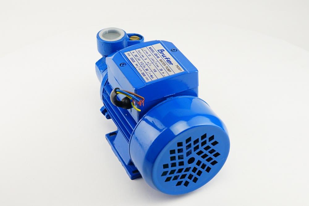

    amigos cordial saludo
    bueno les comento tengo el siguiente reto con una bomba de agua de 1/2 hp de 110V tensión de colombia a 60 Hz, adjunto dicha imagen de la bomba de agua, la idea mía es la siguiente:

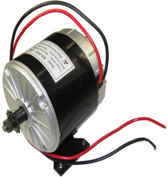

    el ventilador que tiene la bomba en la parte trasera lo pienso retirar, aca colocar un eje para la conexión del motor DC a 24V de 350w.
    con el motor DC de 24V conectar 2 placas de 280w de 24V en paralelo, razon el motor de 24V tiene una corriente de 17 Amperios.
    esta idea es sin Utilizar baterías, ustedes que opinan amigos?
    gracias

    Desconozco el diametro del rotor del motor de cc y si la adaptacion se va hacer con poleas o directamente al eje, pero a mi personalmente no me parece buena idea. Quiza sea un problema monetario o simplemente por hacer algo nuevo en su caso.
    Esos motores de c.a. de jaula de ardilla son muy fiables, yo tengo algunos trabajando y llevan 30 años. Alguno se ha quemado,y lo he rebobinado por apenas 25 leuros. Tampoco son caros.
    En c.c. es facil gestionar la velocidad de giro y el arranque, que se puede hacer facilmente.
    Los nuevos motores con imanes en el rotor son una maravilla, eso es cierto.
    Desconozco ese motor de c.c.
    Yo creo que es mejor idea intentar vender ese motor y comprar uno de c.c. si es lo que usted necesita, se va ahorrar problemas, porque hacer casquillos si usa polea o usar acoples no es nada facil si no coinciden los ejes, porque a esas velocidades cualquier desajustes va tener tendencia a hacer sufrir el eje y los cojinetes de todo el conjunto .
