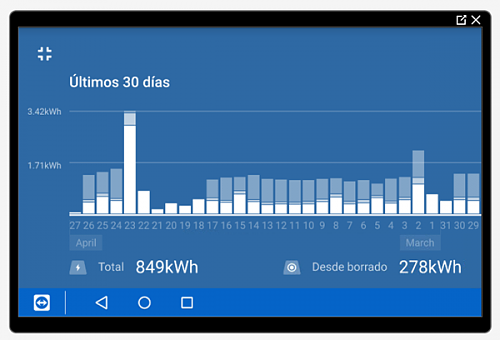

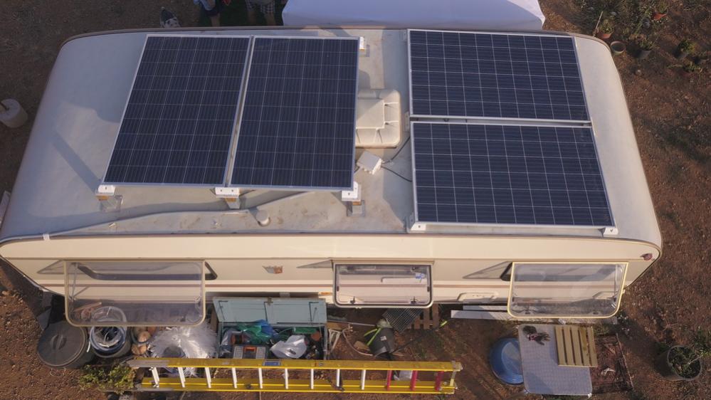

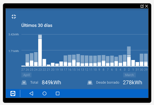

    Yo tengo 4 paneles de 265W planos (paralelos al suelo en el techo de una caravana)
    Aquí tienes una captura de la producción de este mes.
    Los 4 días de semana santa ( Del 18 al 22 en la gráfica) CERO SOL, nublado todo el día y lloviendo.
    En la caravana hay una nevera A+ que no se apaga nunca. Sin sol y lloviendo ha habido momentos en que producía los alrededor de 100W que chupa con el compresos en marcha.
    Con 225Ah en C20 de batería y cinco días completos sin sol, pero nada eh, cero patatero de sol, no he necesitado apagarla. Ni cargar las baterías por otro medio.
    Desde luego que no produce lo mismo, pero poder se puede.
    NOTA: Decir que no produce más porque no se le pide. En días de haber consumido mucho ha llegado a cosechar más de 5kwh en un día. (De verano, en invierno ls usamos menos pero la nevera no se apaga nunca))
    El resto de la instalación es, un regulador MPPT 100/50 Victron y un inversor prosine 1800i
    Además puede con cáfetera eléctrica, micoondas, tele, iluminación... Y máquinas varias (mientras no supere los 1800w clraro)
