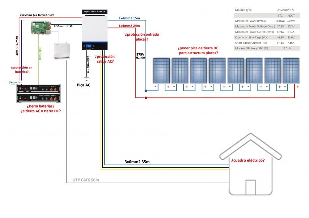

    Hola, vaya de antemano que he leído los post al respecto y he aprendido todo lo que he podido antes de preguntar.
    Os pongo un esquema con mi instalación y los grosores de cable que he calculado.
    Las dudas son:
    • Entre los paneles y el regulador (integrado en el inversor), ¿sería suficiente con un magnetotérmico? ¿de cuántos A? Como máximo circularán 9.14A, sin embargo veo que la gente pone magnetotérmicos mucho mayores. Mi entención era ponerlo de 12A, pero veo que los ponen de 25A. También hay gente que pone un seccionador, para evitar el arco eléctrico. El seccionador no protege, ¿no? Es sólo para cuando quires desconectar los paneles del inversor, ¿no?
    • Entre las baterías y el inversor, ¿tengo que poner algún fusible? Al ser Pylontech y tener su propio botón de on/off puedo apagarlas cuando necesite hacer algo. Además creo que ya tienen protecciones internas, ¿no?
    • Voy a poner una pica a tierra cerca del inversor que hará las funciones de AC, que conectaré al inversor y a los consumos de la casa. ¿La tierra de las baterías se puede conectar a esta tierra? Por lo que leo la estructura de las placas solares debe ir una tierra diferente, sólo para CC.
    • A la salida AC del inversor veo que se pone algo, pero no sé qué es.
    • Y finalmente, el cuadro de la cabaña, donde sólo va a ver un frigorífico e iluminación de momento, por lo que he pensado un Automático general de 25A (¿esto se llama ICP?), un diferencial de 40A 30mA, un automático de 10A para iluminación (¿esto se llama magnetotérmico?), y otro automático de 16A para el firgorífico (y dejaré sólo otro enchufe de momento). Más adelante pondré la bomba de la piscina, de 3/4CV, supongo que en otro automático exclusivo para ella, ¿no?
    Como veis desconozco la nomenclatura, y leyendo, como cada uno lo llama de un modo.... pues estoy un poco liado.
    PD: La instalación es para una parcela en el campo, como veis con muy poca batería, pues no necesitamos ningún día de autonomía y sólo vamos de día, no nos quedamos a dormir (el único que duerme allí es el frigo).
    Un saludo, y muchas gracias por vuestra ayuda

    Entre placas y el hibrido tienes que poner magnetotermico de DC 1000V de 20A ira bien.
    Ademas yo pondria en esta linea de placas una proteccion para transitorios en DC, para las tormentas.
    Los marcos de las placas, o sea toda la estructura metalica con una pica a tierra en exclusiva.
    La seccion de la linea de placas es correcta.
    Entre baterias e hibrido hay que poner otra proteccion. Como solo van a ir maximo 50A, yo pondria un magnetotermico de DC de 63A
    Si fuesen mas amperios ya habria que irse a fusibles gordos.
    La seccion de 25mm cuadrados para 4 metros entre baterias e hibrido es correcta.
    La pica cerca del hibrido bien.... esa sera la tierra AC y tendran que ir conectadas todas las carcasas metalicas tanto del hibrido como de las baterias.
    En resumen de tierras tiene que haber dos: una para las carcasas del hibrido/baterias y otra tierra diferente para los marcos de las placas. Intenta separarlas lo que puedas. Cable de tierra, minimo 25 mm cuadrados. Mejor 35mm cuadrados.
    La salida de AC del hibrido tiene que llevar un magnetotermico AC de 40 o 50A mas un diferencial de 40A 30 mA.
    La entrada AC del hibrido si vas a poner un generador o la red si la hubiera tendra que llevar otro magnetotermico de 40 o 50A.
    En la cabaña es correcto poner todo lo que dices de poner. Yo pondria en vez de ICP, un protector de sobretesiones permanente y otro de transitorios en AC (2). Y despues el diferencial y magnetotermicos que dices.
    La Rpi al lado del hibrido pero el router en la cabaña.
    La acometida de 35m de 3x6mm yo la pondria de 3x10mm. La caida de tension sera menor cuando haya cargas elevadas. Con 3x6mm podria valer...

    Muchas gracias tejota
    ¿Qué función tiene este magnetotérmico? ¿en qué casos saltaría?
    Esto no lo entiendo. ¿Por qué hace fata si en el otro extremo del cable está el ICP? Sería poner dos veces lo mismo ¿no? Al principio y al final del cable.
    No hay generador. Mi intención es, si se descargan las baterias, cargarlas con el sol, ya que el hibrido puede funcionar sin baterías. A saber después en la práctica si esto funciona...
    ¿Si pongo el protector de sobretensiones permanentes ya no tengo que poner el magenetotérmico de 25A (ICP)?
    Es que es un router 3G, y ahí es donde hay cobertura. En la cabaña menos.

    Cita Iniciado por VTCop Ver mensaje
    El magnetotermico DC entre baterias e hibrido saltaria en cuanto pase de 63A. Como dices que como maximo van a ir 50A pues aguantara. Ante un corto en bateria saltara obviamente.
    La acometida hay que protegerla. Si pones dos, uno a la salida del hibrido y otro en la cabaña lo que haces es proteger esos 35 metros. Podrias poner uno solo en la salida del hibrido pero si salta tendras que ir hasta el hibrido a rearmarlo. Si solo lo pones en la cabaña, esos 35 metros estan sin proteccion. Un corto en esos 35 metros se los come el hibrido. Para lo que valen pon dos y ya...
    Lo del funcionamiento sin baterias va bien si el hibrido arranca sin ellas. Si arranca con las baterias y se queda sin ellas no se si le parecera muy bien. Me da que no es plug and play. Idem si arranca sin ellas y despues las conectas. Son pruebas que yo no he hecho con estos hibridos.
    Ese protector de permanentes ya lleva magnetotermico. Hay otros que no lo llevan.
    El protector de transitorios debe de llevar buena tierra ya que ante un picotazo actuaran derivando a tierra el pico. Si no hay buena tierra es como si no hicieras nada.
    Ok, pues si el router recibe cobertura donde el hibrido lo dejas ahi. Pensaba que en cabaña iria mejor por el wifi y esas cosas.

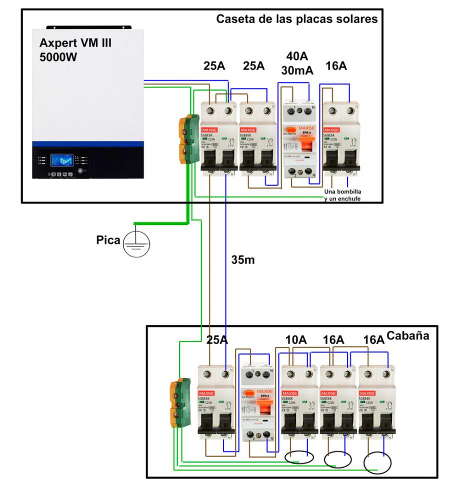

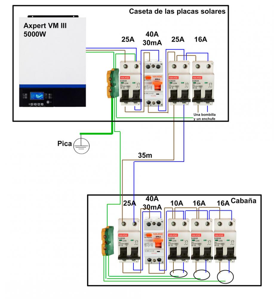

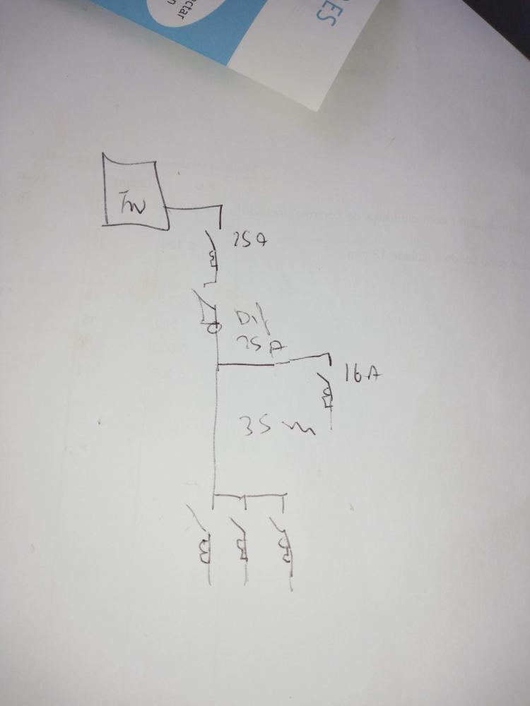

    Abusando de vuestro conocimiento, me queda todavía una duda.
    El inversor está en una caseta a 30m de la cabaña. En la caseta en la que está el inversor quiero poner una bombilla y un enchufe.
    Entiendo que a la salida del inversor tengo que poner un mini-cuadro eléctrico con:
    • Mageneto-térmico de 25A
    • Diferencial 30mA
    • Magneto-térmico de 16A (para el enchufe y la bombilla)
    Si este mini-cuadro no estuviese entiendo que simplemente tendría que poner un mageneto-térmico de 25A para proteger el cable que va hasta la cabaña, pero ahora que está este mini-cuadro en la caseta, ¿tengo que poner otro magneto-térmico de 25A, o cogiendo la salida del que ya he puesto me es suficiente?
    Muchas gracias

    Esa correto el de 25 A com la curva C del magnetotermico ya tiene en cuenta los picos
    • Diferencial 30mA
    Muchas gracias

    Muchas gracias por tu respuesta rmonte, pero no me queda claro, así que te pongo un dibujito para que entiendas lo que estoy haciendo. Básicamente dos cuadros eléctricos, uno en la caseta donde está el inversor (para una bombilla y un router) y otro, a 35 metros, en la "vivienda" principal, una cabaña. La duda principal es la interconexión de ambos cuadros eléctricos.
    Como ves, a la salida del inversor pongo dos mageneto-térmicos de 25A, uno para el cuadro de la caseta, y otro para proteger la línea que va hacia el otro cuadro. No sé si con sólo uno sería suficiente, y tampoco sé si en el segundo cuadro eléctrico tiene sentido poner otra vez otro magneto-térmico de 25A
    En el primer quadro te sobra el 2 disjuntor de 25 A y te faltaria poner un diferencial de 40 ampers despues del disjuntor de 25 A y de ahi sacar los cables para el otro cuadro a 35 m. En la foto te pongo las protecciones minimas que deverias tener. Com un diferencial es suficiente, el problema es que ante cualquier problema de derivacion en la instalacion el diferencial que atuaria es ese general y te quedaras todo sin luz hasta que lo reponga, lo ideal es poner uno en cada subquadro asi si tienes algun problema en esa parte de la instalacion solo te quedarias sin luz ese parte. Los disjuntores se ponen para proteger cables , cada vez que canvias la seccion de los cables tienes que poner un disjuntor adequado a ese cable.
    disulpa el esquema hice a mano un poco rapido

    Cita Iniciado por rmonte Ver mensaje
    A ver si me entero. Dices de quitar en el primer cuadro uno de los dos magnetotérmicos de 25A y poner en su lugar un diferencial, de forma que habría dos diferenciales en ese cuadro, ¿no?
    rmonte está desconectado Forero
    jul 2019
    cabo verde
    47
    Predeterminado Re: Cálculo de protecciones
    En el primer quadro va un magnetotermico general y un diferencial general de 25 A cada uno , del diferencial tendras dos salidas una para alimetacion de la caseta solo es necesario poner un disjuntor de 16 A, Otra salida para la caseta a 35 m , en el cuadro de esta caseta podrias poner directamente los disyuntores de 16 y de 10 sin tener que poner el de 25 A ni otro diferencial
    Esto es lo minimo y con esto tienes protegida la instalacion corretamente.
    Lo adequado seria poner un diferencial de 25 A en el quadro de la caseta de 35 m, simplemente por que no te toque ir a rearmar a la otra caseta situada a 35 m.

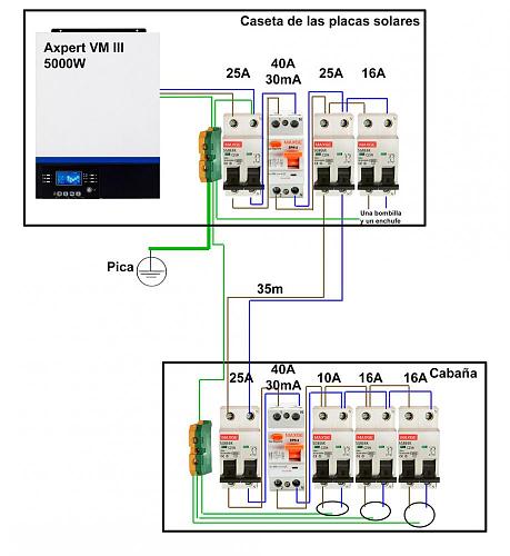

    mc

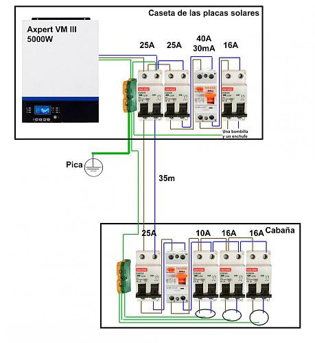

    Muhcas gracias rmonte.
    Finalmente, tran comentarlo con un electricistra, lo dejo como está en esta imagen, como si el segundo cuadro fuese un consumo más del primer cuadro.
