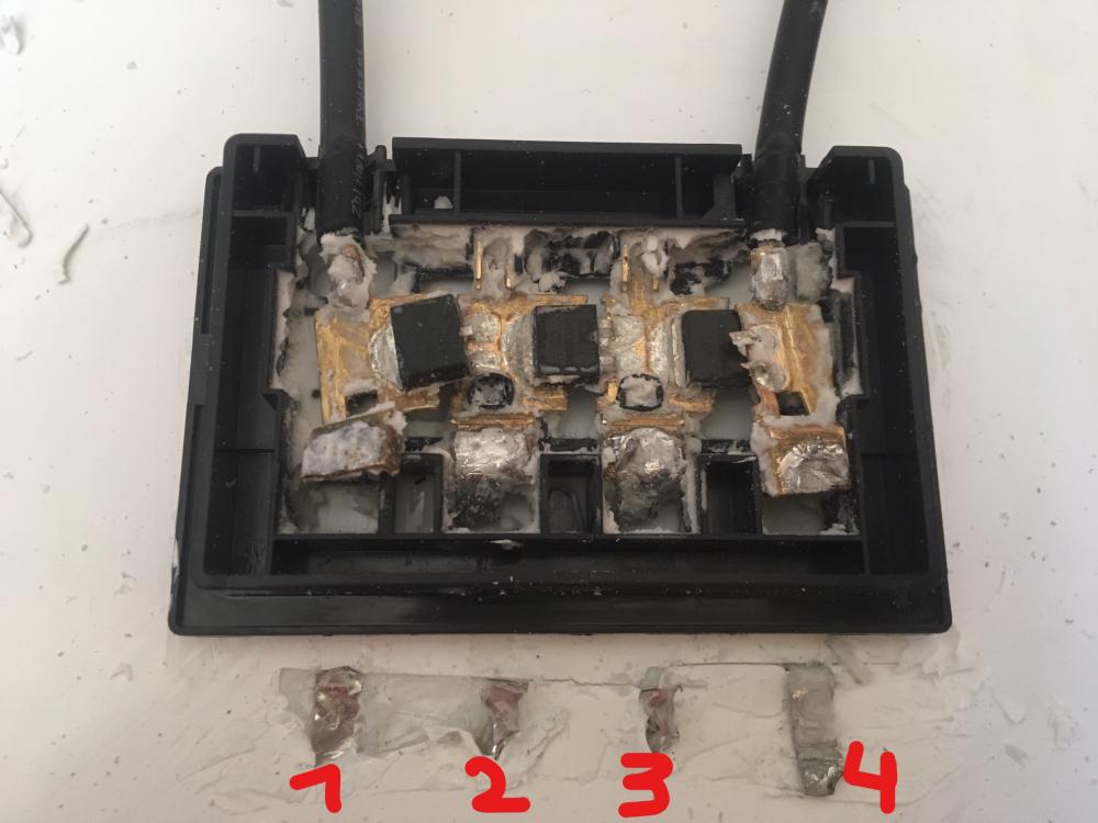

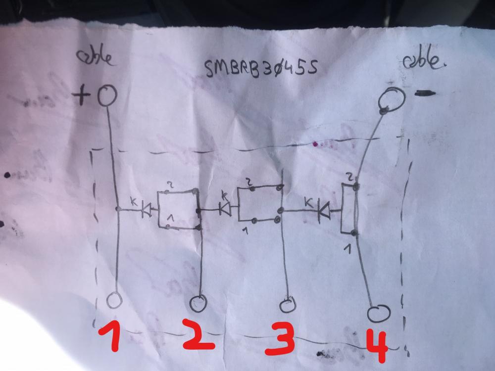

    Buenas, estoy haciendo una ñapa, convirtiendo una placa SCL 150W en una fina, para ponerla en el techo de la furgo. El caso es que he quitado la caja de los diodos..... para reubicarla. Tiene 3 diodos SMBRB3045S, os paso unas fotos de la caja y de como creo que es la instalación.
    Hay alguna forma de simplificar la instalación, ya que quisiera soldar los numeros 1-2-3-4 para ir directamente a los 2 cables que bajan al regulador (tengo una caja con pasacables ya puesta de una instalación anterior, en la que bajan 2 cables de 4mm cada uno), no sé, poniendo algun tipo de diodo cilindrico, o un par, o yo que se.... ya que no tengo ni idea de electronica.... algo para que pase de los 4 hilos esos a los 2 cables, y si pudiera poner los diodos a 1 metro de la placa ya con los dos unicos cables (positivo y negativo) ...

    No.
    Puedes desplazar la caja, pero tendrias que seguir con los 4 cables, hasta los diodos.
    O con 2 calbles, pero te olvidas de los diodos, y si hay sombra parcial, malo.

    Ok. Los mantengo entonces....
    una preguntilla, actualmente estaban puestos estos 3 diodos: SMBRB3045S.
    Podria poner estos otros 3? Modelo: 30SQ045

    Si
