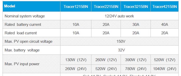

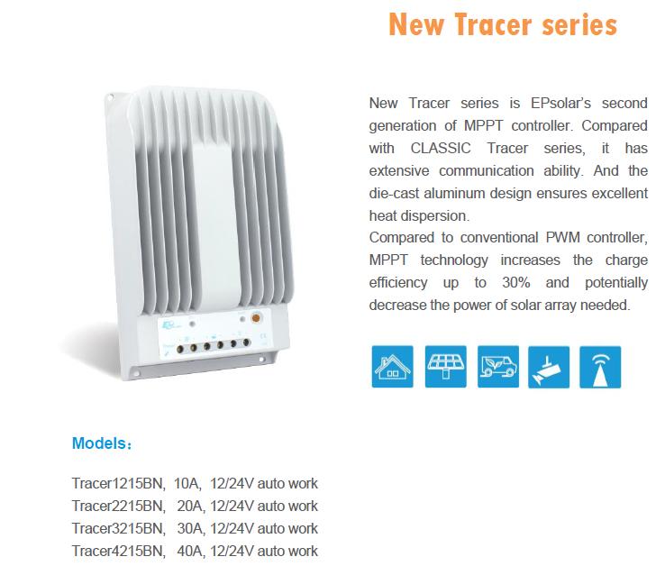

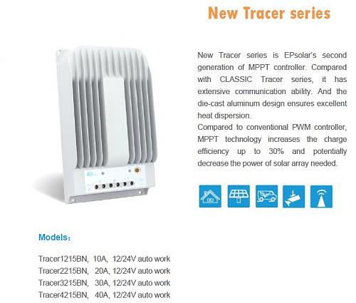

    la intensidad maxima de carga aconsejada para esa 'Batería Solar TAB 12V 575Ah 5 TOPzS 442' es de unos 65A , entonces tenias '4 paneles de 140w a 12v' y un 'regulador mppt tracer 40a' esas cuatro placas, que supongo las unicas que ahora tienes, pueden darte un maximo de unos 46A apropiados para el regulador tracer de 40A, y este conjunto acorde con la bateria a la que que no deberias sobrepasar con unos 65A de carga.
    ahora pretendes instalar 4 panels de 270w que hacen un total de 1080w que sobrepasan los 700w maximos que recomienda el fabricante Victron.
    lo que puedes hacer, si te cupieran dos placas mas, es dejar la instalacion que hasta ahora tienes (40A) y añadir dos placas de estas nuevas ( 270 x 2 = 540W, que son 45A) y como te pasas de intensidad maxima de carga de bateria 65A, (45A + 40A = 85A) limita la intensidad de los reguladores a 30A en el tracer y a 35A en el Victron que harian los 65A maximos que deberias entregar a la bateria.
    la otra opcion seria si el tracer admitiera 540W de placa -> desmontar las placas actuales, montar las 4 placas nuevas y poner dos en serie al tracer 540W y las otras dos tambien en serie al Victron 540W limitando conmo te comento en el parrafo anterior el tracer a 30A y el victon a 35A.
    quiza esta segunda opcion sea la mas estetica, ya nos comentaras
    mira bien el modelo de tracer que tienes pues hay muchos modelos y si dudas posteanoslo, de ser el Tracer 4215 BN este admite 520W de placa para bateria de 12V luego te valdria con dos placas nuevas en serie.
