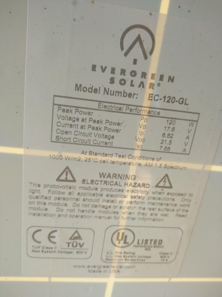

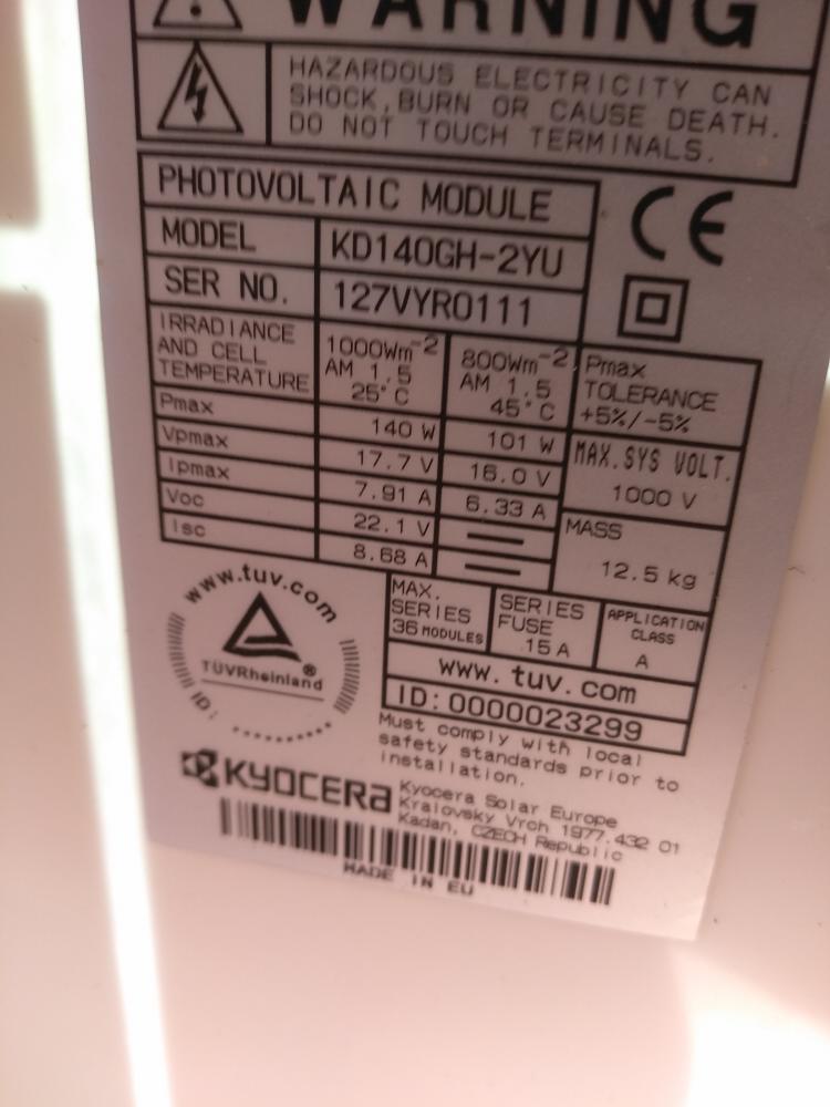

    En casa tenemos 10 placas de 12V 120W y otras 2 puestas a posterior con esta etiqueta que adjunto en la foto, creo que son 24V 140W.

    Tienes 14 placas de 140W y de 12 voltios nominales, de 36 células.
    Para cargar, todas las series tienen que tener la misma cantidad de células en cada una, así, las ramas acabarán teniendo la misma tensión.
    Resulta confuso como están puestas esas series, lo que está claro es que no puedes hacer 3 líneas con 14 paneles.
    ¿Será que tienes ahora 2 series, cada una con 6 paneles?

    Predeterminado Re: Dudas ampliación paneles solares en aislada
    Tiene 10 de 36 celulas (Imp 6,6A) A confirmar...
    2 de 36 celulas (140w) (Imp 7,91A)
    14.172
    Joer, pues ya son raros de 140W que sean de 60 células....
    Hay 10 de un tipo parece 120w-12v y 2 del tipo q esta en la etiqueta.
    En total 12 placas.
    Viendo que las placas nuevas tambien son de 12v ya lo tengo mas claro.
    Al final acaban las 12 en serie para hacer 144V.
    Me tenia confundido las nuevas que me parecian de 24.

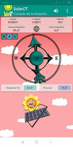

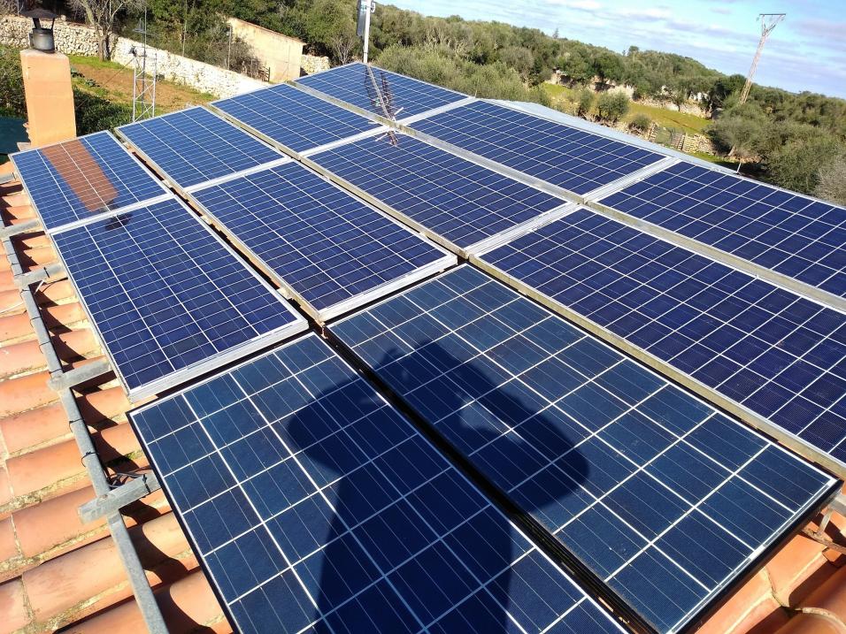

    Dudas ampliación paneles solares en aislada-img_20190214_104908.jpgDudas ampliación paneles solares en aislada-screenshot_2019-02-14-10-47-58-743_com.mnn.solarct.jpgDudas ampliación paneles solares en aislada-img_20190214_104616.jpg
    Bueno hoy lo revise todo otra vez, os dejo las fotos del otro tipo de placas.
    EL instalador realizo dos lineas de 6 paneles en serie cada linea. Unos 132Voc por linea y luego estas 2 en paralelo.
    Así bajan eso 130v al Mppt Outback.
    Os dejo las orientaciones, según la app están casi bien, y de angulo están algo bajas, tengo que mirar las sombras que da la chimenea y la antena,
    Para la ampliación dispongo del otro MPPT del híbrido de 60A he pensado en montar paneles de 330W a 24v.
    Quiero poner 3 o 4 paneles. ¿Es mejor 3 paneles de 72 células en serie? o dos lineas de 2 paneles de 72? Creo que es mejor elevar el Voc al limite del regulador.
    Cita Iniciado por budnik Ver mensaje
    No. Es mejor de trabajar en el punto medio mppt. O entre x 1,5 a x 2 Vbat.
    La gente suele subir el voltage, para aprovechar el cable, y al subir el voltage pasan menos Amperios por este cable de "bajada".
    El cable que utilizan en las placas de de 4mm algo justo, para modificarlo a 3 series de 4 paneles que daría 88Vov, justo el doble de los 24 de las baterías.
    14.172
    Aquí lo mas sencillo sería meter otra serie de 3 paneles de 72 celulas, cerca de una 1kw de panel más.
    Se podrían poner series más cortas mezclando estos paneles con otros de intensidad parecida, pero bueno, otra idea.
