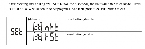

    Prueba un reset de fabrica a ver si es que el soft se ha quedado colgado.
    Has dejado las placas puestas alguna vez sin conectar la bateria ??

    Predeterminado Re: Regulador must solar pc1800
    Gracias por contestar, tenía pensado hacer un reset, lo haré, y no nunca e conectado antes las placas, siempre a sido la bateria primero y cuando me a detectado el voltaje al rato e conectado los paneles
