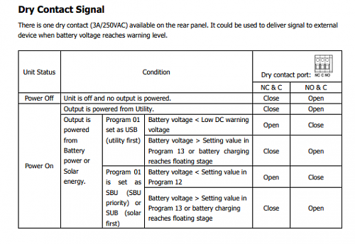

    hola de nuevo forer@s.
    finalmente he comprado el axpert king tras verlo y por recomendacion de algun "tertuliano" de este foro.
    pues bien...mi sorpresa...es que cuando le he dicho al vendedor (al cual considero buen profesional) que si me lo podi­a dejar configurado...me ha pasado los valores que me va a poner para que trabaje junto con otra linea de paneles que tengo a traves de un outback 60 (ya que con el king voy a poner 1440 w en paneles de 72 cel).....
    y me ha dicho (ya que le comente que podia poner el generador en modo auto para arranque desde el king o manual a traves de 2 diferenciales desde dentro de casa) me ha dicho que para arranque manual y que cargue en la configuracion 1 estara en USB y para que arranque auto, deberia cambiar manualmente la conf. 1 a SBU, ya que de lo contrario...solo accionara el cargador cuando entre el contacto de arranque de grupo.
    -Es decir...en USB....si arranco el grupo manual----cargara las bateri­as con el cargador de 60 a que lleva incorporado-----pero no arrancara el grupo a traves de los parametros marcados previamente.
    -Y si lo dejo en SBU....arrancara el grupo y cargara cuando llegue a los valores marcados----pero si lo acciono manualmente no accionara el cargador (derroche de gasolina)......
    -Le he dicho si no hay ningun modo en el que trabaje como por ejemplo mi victron...que arranca cuando lo tiene marcado y carga....y a parte si quiero poner por ej. una lavadora en caliente....lo arranco y carga tambien....y me dice que no....
    alguien me lo puede confirmar por favor?......por que si es así.....menudo rollo (como el que acabo de soltar)....
    gracias a todos de antemano

    Pues me parece muy raro que no pueda hacer eso en USB.
    De hecho en el dry connect si configuras USB tienes señal de arranque automatico con dc low warning y señal de parada automatico con el configurado en 13.

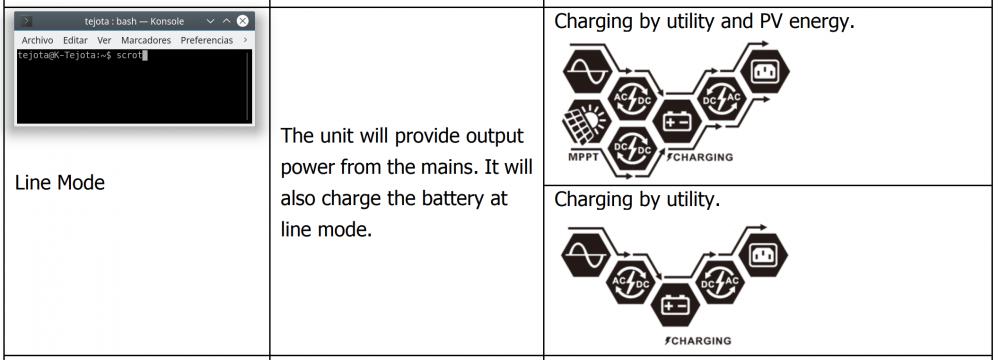

    Despues si configuras bypass prohibido obligas al hibrido a cargar la bateria en USB siempre que en 16 lo permitas y priorices.
    Al haber dos conversores AC-DC independientes mas el puente inversor DC-AC de salida puedes hacer que todo sume sin bypass.
    Esto lo digo sin haber probado ninguno y en base al manual. Igual hay cosas que solo se ven probandolos.
