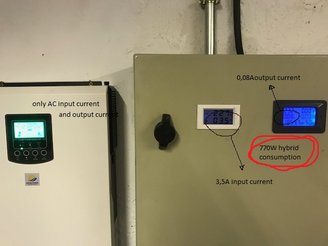

    Predeterminado Problema con EASUN 500Vdc 5000 W 80A MPPT 48 V 220 V
    Pregunta:
    Es normal que un híbrido de 5000w, sin carga en la salida, sin baterías y sin sol, solo con la linea de corriente en la entrada marque el amperimetro de entrada 3,4A y el de la linea de salida 0.08A, el bicho consume sin carga unos 770W.
    Con una carga de 10A se chupa un amperio tolerable mas o menos un 10% lo que marca las características.
    ¿Puede ser un fallo de configuración?
    ¿no seria lo normar que cuando no hay sol ni baterías hiciera un bypass y se desconectara para no consumir?

    Son amperímetros externos de la entrada de corriente y de la salida (dejo una foto).
    Mañana conecto el portátil a ver como esta configurado.

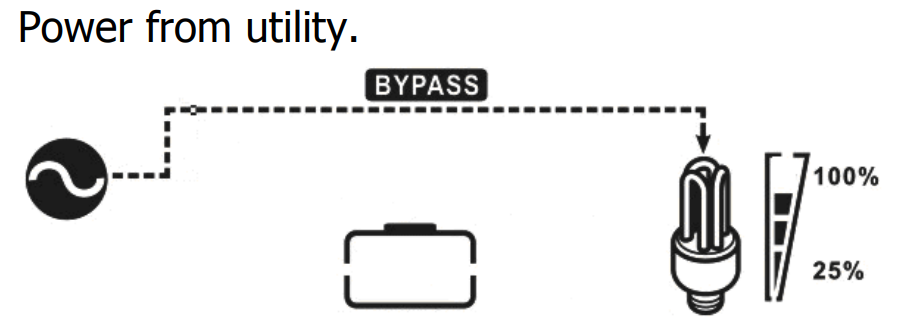

    1.- Por la noche el modo de funcionamiento supongo que sera este?

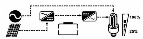

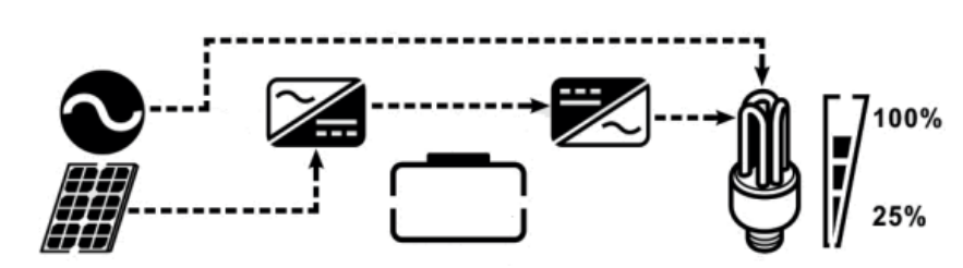

    2.- Cuando sale el Sol el modo de funcionamiento supongo que sera este? Aqui la red complementa al Sol.
    Problema con EASUN  500Vdc 5000 W 80A MPPT 48 V 220 V-5048mgredyplacasacargas.png

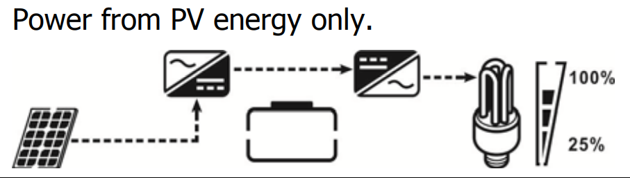

    3.- Cuando haya Sol suficiente para alimentar las cargas sin red supongo que sera este?
    Problema con EASUN  500Vdc 5000 W 80A MPPT 48 V 220 V-5048mgsoloplacasacargas.png
    Esto es asi como lo explico o funciona de otra manera??

    Esos 500W de consumo interno sin cargas igual es reactiva. Si es asi, olvidate porque esa no se factura.
    Desconectado está desconectado Forero Junior
    ene 2019
    Laguna de Duero
    10
    Predeterminado Re: Problema con EASUN 500Vdc 5000 W 80A MPPT 48 V 220 V
    El watchpower NO te da el consumo de entrada de la linea eléctrica, cuando le pones con la solar solo, consume por la diferencia entre entrada solar y salida, unos 30w, el problema es cuando le metes la linea; el amperímetro externo marca 3.5 A sin ninguna carga, solo consumo interno del hibrido, he probado con varios amperímetros y dan todos más o menos lo mismo, no se si el problema puede estar en las inductancias del aparato.
    El vendedor me ha dicho que tiene un factor de potencia de 0,1 por eso los 3,5A, le conteste que si me tomaba el pelo.
    770w x 0,1= 77w eso te esta consumiendo.
