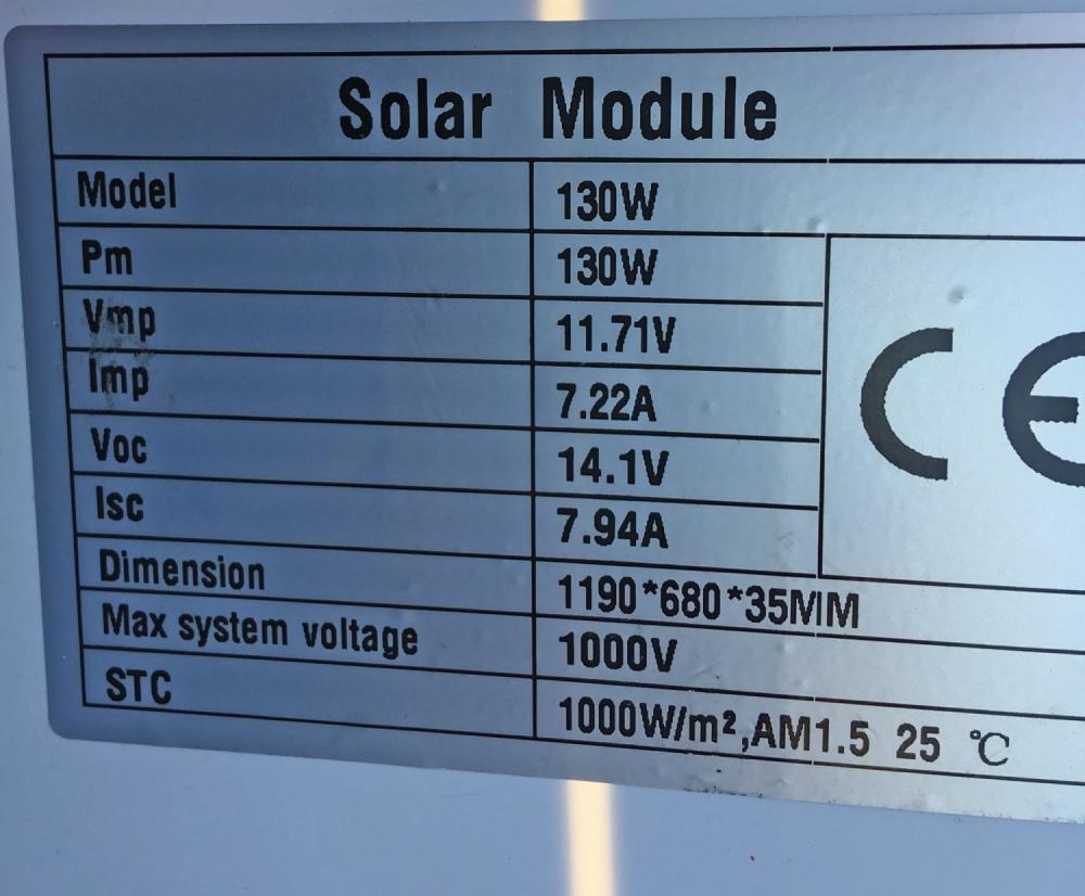

    Busqué una placa solar con las medidas exactas para el hueco que tenía de la mayor potencia posible.
    Había de 130w (36 celdas) que encajaba en eBay (miedo me daba); los datos que daban eran normales así que asumí el riesgo.
    Pero... cuando llega la placa me encuentro con esto:
    Pm: 130w
    Vml: 11,7V
    Imp: 7,22A
    Voc: 14,1V
    Isc: 7,94A
    Lo primero, nunca vi una placa con 11,7 de Vml, ahora bien, tampoco vi tantas..
    Si fuera de 11,7v, esta claro que no tendría ni loco 130w, si no 84w
    Ante esto, me puse a medirla
    Voltaje en vacío, me da 1 volt menos que las otras placas que tengo (de 90 y 100w), pero eso creo no me dice nada.
    Mido con carga y:
    con poca luz, cuando la 100w me da 4,6w...(12,94v*0,36a) la 130 me da 5,3w (12,89v*0,41a); se ve que rinde mas que la de 100, pero no se si seria correcto aplicar una regla de 3 y decir que rinde por 115w.
    y si las pongo en paralelo, prácticamente suman los W pero baja bastante el voltaje (12,89)
    con sol de diciembre, mas o menos la relación es la misma, (54w-65w) me sale que sería entre 115 y 120w
    ¿alguien sabe decirme porqué de esos datos en la ficha y el rendimiento?

    Pon una foto de la pegatina o placa de características, a ser posible que se vea el modelo exacto.

    ahi va, creo que no trae ni modelo
    me temo que voy a tener que buscar otra y usar esta para algún inventocaracterísticas placa solar raras-img_7614.jpg

    Es que no entiendo nada, no cuadra Pm con Vmp y con Imp.
    Curiosamente, hay una que pudiera ser esta:
    modelo DG-M130W:
    https://es.enfsolar.com/pv/panel-dat...stalline/15261
    que tiene la misma potencia y exactamente las mismas corrientes Imp y Isc, pero NO las tensiones.
    Yo creo que se equivocaron en la etiqueta quizá ?
    Si dices que tiene un voltio menos ( Voc ) que las de 100W, cuadraría con lo del error en la etiqueta,
    por eso las deben vender baratas...
    No sé, es raro.
    En lo del rendimiento no puedes hacer caso si no las pruebas con una buena insolación ( mediodía, en perpendicular, sol radiante sin nubes, etc .), y es posible que obleas de silicio de diferentes fabricantes, tendrán diferentes Vmp, las diferencias no son abismales, sino menores, dependiendo del tipo silicio ( mono / poli ), estado y calidad del cristal y del EVA, etc, etc.

    creo que es esa, clava las dimensiones, y eso con placas de 130w es mucho ya
    !!! vaya como pilotas encontrarla!! .- habrá cientos de placas
    si, los datos de la etiqueta son una locura, pero según lo poco que probé parece que se comporta decentemente...menos puesta en paralelo que me come tensión, supongo porque no coincide su Vpm con la otra... bueno ya veré, igual la pongo sola y listo.
