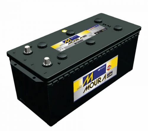

    Hola , gracias por la respuesta. Si la densidad esta bien y si nivel de acido también . La sección de los cables que van del inversor a las baterias es de 6mm y el de la bomba de 4mm. Lamentablemente no trajo manual este inversor. El modelo de las baterías es Moura 12v X 180 Msa46bd. A que te referis con tipo de bomba sumergible? Mas datos que los que di arriba no tengo , es una bomba sumergible con motor franklin de 1hp monofasico de 3 hilos 50hz. Con respecto a las conexiones esta todo perfecto , y la idea es agregar un panel mas de 150w en el futuro, pero por ahora lo que quiero es que arranque unos minutos simplemente. Hay alguna forma de reducir este arranque de la bomba?? Estuve viendo por arrancadores suaves , pero no entiendo mucho del tema y son muy caros por lo que vi estos arrancadores.
    Esta es la bateria.
    Nombre:  bateria_diesel_moura_180ah_log_diesel_12v_m180be_moura_2136_1_20180327084727-500x440.jpg
Visitas: 3801
Tamaño: 25,0 KB

    6 mm2 de baterias a inversor ? madre mía !!
    Con esa sección no tienes ni para empezar, el inversor debe cortar por baja tensión. Una bomba de 1Hp, 735W, arrancará al menos con una corriente de 5 a 10 veces la nominal. O sea, de al menos 306A. Según lo que cuentas, 29,6A de arranque son >6500W, que son unos 542A en el lado de 12V suponiendo que el rendimiento sea 100% que no lo será.
    A parte, el inversor del que pones enlace no es de 5000W, sino que es de 2500W con pico de 5000W ( que no sabemos si es el modelo que citas el el post #1 )
    Tampoco entiendo que me digas primero que tienes una bateria de 540Ah y ahora me cites una de 180Ah, es que tienes varias en paralelo ?
    Para disminuir el par de arranque y por consiguiente la corriente de arranque, lo más lógico sería encontrar un variador para motores monofásicos que te arranque a una frecuencia menor y en pocos segundos te suba a la nominal. Otra forma sería intentar intercalar una resistencia y con un temporizador puentearla al cabo de pocos segundos.
    Y por suspuesto, poner un cable de por lo menos 35 o 50mm2 de baterias a inversor.
