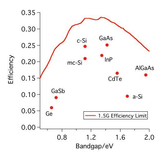

    En los paneles normales enrte 1 i 1.5 eV
    Si lo que quieres es medirla creo que el metodo mas comun i facil era espectroscpia. Me acuerdo porque yo trabajaba en espectroscopia de infrarojo i alguna vez me lo preguntaron.
    La idea iba por medir la relacion entre la energia aportada i la absorvida a traves de reflexion difusa.
    En celulas solares se puede ver como la energia minima que tiene que tener el foton (que es inversamente proporcional a la longitud de onda, de ahi viene la espectrometira) para hacer pasar un electron de la banda de valencia a la de conduccion.
    Lo he mirado por curiosidad i esta grafica te muestra los materiales usados en celulas solares
    Archivo adjunto 19538
    Ya lo ultimo que se me olvidaba. Los fotones con mayor energia que la band gap, se absorven i generan energia, con menor, se transforman en calor. En el grafico se puede ver que la band gap de c-si (cristalino) es menor que la de a-si (amorfo) i por eso los paneles cristalinos son mas eficientes que los amorfos, porque absorven mayor espectro.

    Pidjey, no se ve el archivo adjunto.
    ene 2013
    Leon
    1.522
    Predeterminado Re: Consulta Energía de Gap

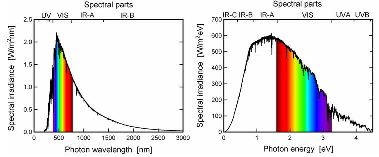

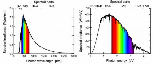

    https://www.pveducation.org/pvcdrom/...ircuit-voltage
    No tengo tiempo de explicarlo ahora pero la ultima figura. Solo intentaba explicar un poco como funciona el band gap en los paneles solares. Este seria el grafico del esctro i su energia de foton.
