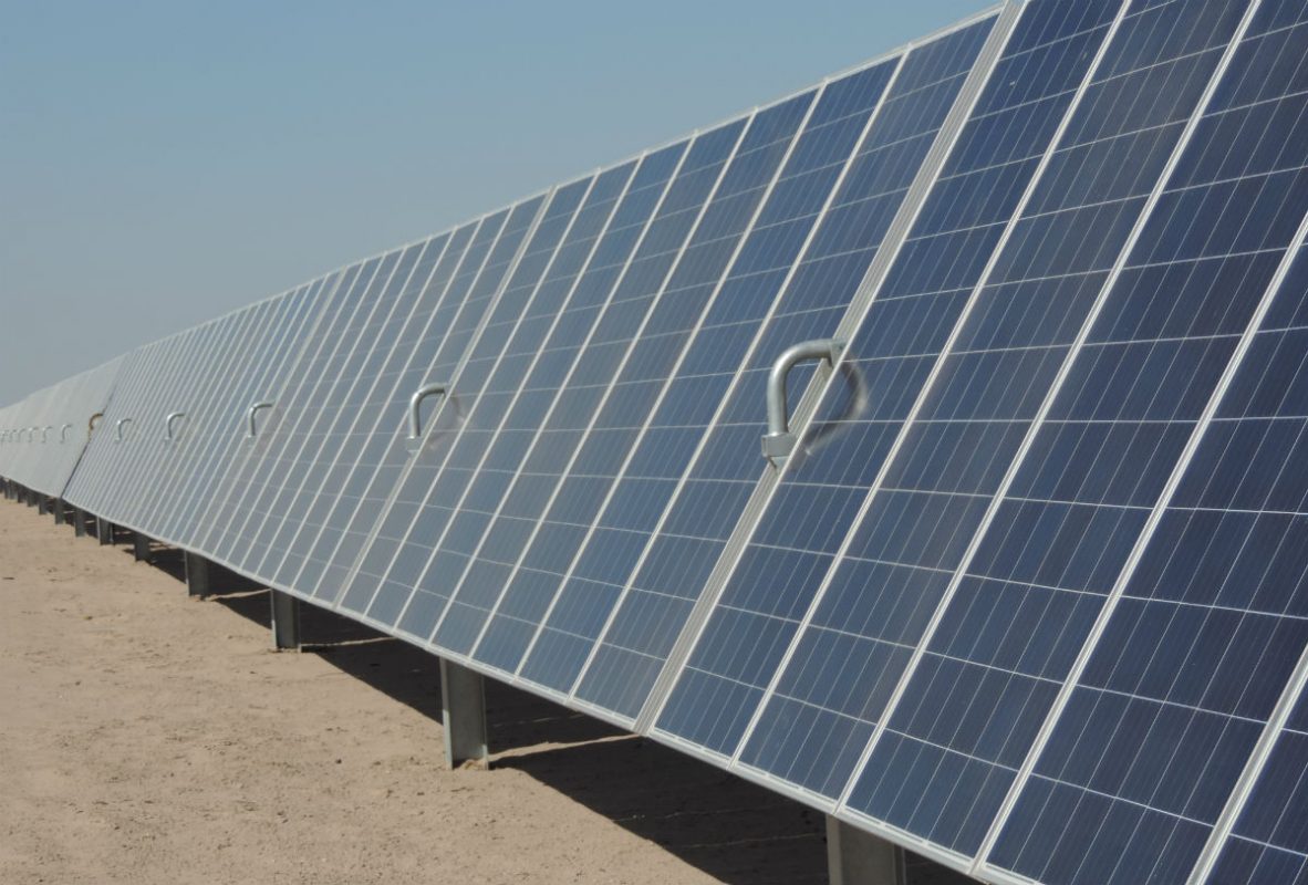

    En el desierto de Atacama: Poli (2016)
    Viesca, en Coahuila (Mejico 2018)

    Casualmente estuve en el desierto de atacama en otonho 2017 porque fui a ALMA. La instalacion que tenian alli era monocristalina pero si es cierto que se suele montar policristalino. Los grandes productores si es comun que monten policristalina porque les sale mas barato i con mejor retorno economico. Pero volvemos a lo mismo que parece dificil de entender, mas barato o con mas retorno economico no significa mejor. Monocristalino es mejor que policristalino en todos los aspectos aunque no significa que es mas efectivo, osea que retorna mas por dinero invertido. Esto ya se esta pareciendo a las absurdas discusiones de que Voltronic es mejor que Outback porque es mas barato.

    Mejico 2018
    https://www.altonivel.com.mx/wp-cont...e-solar-11.jpg
    Eso ,no es poli????
    Aqui el link de donde he sacado la foto (abajo en el segundo link).
    https://www.altonivel.com.mx/empresa...xico-y-asi-es/
