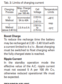

    Volviendo digamos al punto de partida y analizando mis baterias opzs powersafe enersys TYS 6 915 C120 12x2v , en teoría :
    El pdf filling and charging ( https://www.enersys.com/WorkArea/Dow...id=25769805980 ) dice :
    Constant current
    I = 0.053 C10
    Example for a battery of 500Ah
    500 x 0.053 = 26.5A
    Constant voltage
    Voltage per cell: 2.35
    Initial current limited to 0.1 C10
    500 x 0.1 = 50A
    te dejo aqui enlace al pdf del manual https://www.enersys.com/WorkArea/Dow...id=25769805979 , porque hay otras tablas y ahora tengo duda si cuando dice I10 se refiere a lo que yo entiendo por C10 ( cuanto más miro más me confunde )
    a ver si tú me puedes aclarar ese límite de carga

    Predeterminado Re: ¿exceso de corriente de carga en verano con dimensionado para invierno malo?
    Nombre:  bb.png
Visitas: 330
Tamaño: 34,0 KB
    Tambien veo en el pdf este dato.
    No soy yo quien va a poner en duda lo que dice el fabricante, pero,
    simpre he leido que se puede cargar mucho mas rapido de lo que comentas.
    Yo tengo opzs 1500 en c100 y cargo en hora punta a 150 pero cuando llega el momento de maxima cosecha, ya estoy
    absorviendo o similar porque los 150 de carga, se consiguen, ahora, a las 12 de la mañana.
    En verano.......claro........a las 7 ya es de dia o antes, y a las 11 o 12, mucho antes del momento pico......ya no es necesario, salvo
    dias nublados que sale el sol mas tarde o un largo etc.
    Espera mas opiniones, pero lee el recuadro que adjunto.
    Última edición por jordiet; 06/12/2018 a las 10:07

    Jordiet , según ese cuadro ( si lo entiendo bien) en fase bulk ¿ le pueden entrar de 5A a 40A por 100ah ( entiendo que en C10) osea unos 40 x 6 ( tomando mis baterías sobre 600en C10) = 240 A ?
    Y luego alcanzado el voltaje de absorción de 2.5 a 5 . Osea 5 x 6 =¿ 30 A ?
    ¿He entendido bien? ( Los 240 me escaman).

    Eso pone el recuadro. 5 me parece de risa. 40 de cada 100 me parece excesivo, pero creo estas preocupado sin motivo. Yo tengo 3 outback fm80, y paneles al este, sur y oeste, pero no es una vivienda, es una torre de teleco. 4 paneles hacia donde sale el sol. 6 al sur. 2 hacia la puesta del sol. Cuando los del sur empiezan a cosechar.....ya absorbo

    Luego me chocan esos 240A , aunque puede ser que una batería hambrienta se pueda comer todo eso hasta llevar al voltaje configurado para absorver, luego ya entran los mimos y cuidados.
    Como bien dices con los primeros paneles que iluminaría el sol ya me pondría en los 28.8 y luego no sería esa gran corriente de carga. pero en la teoría me picaba la resolución del hipotético caso de que 3 reguladores entrasen en bulk a la vez y con misma radiación solar.

    Los 3 reguladores no pueden dar su maximo en amperios, porque en teoria y por lo que comentas, tienes los paneles en diferentes direcciones. Y ya ves que puedes cargar a 150 que ya son. Montalo i cuentanos.
