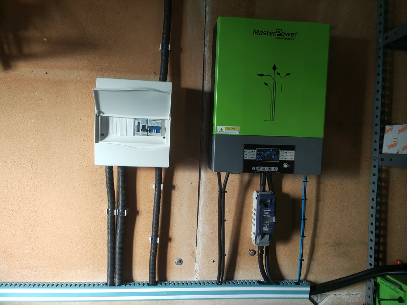

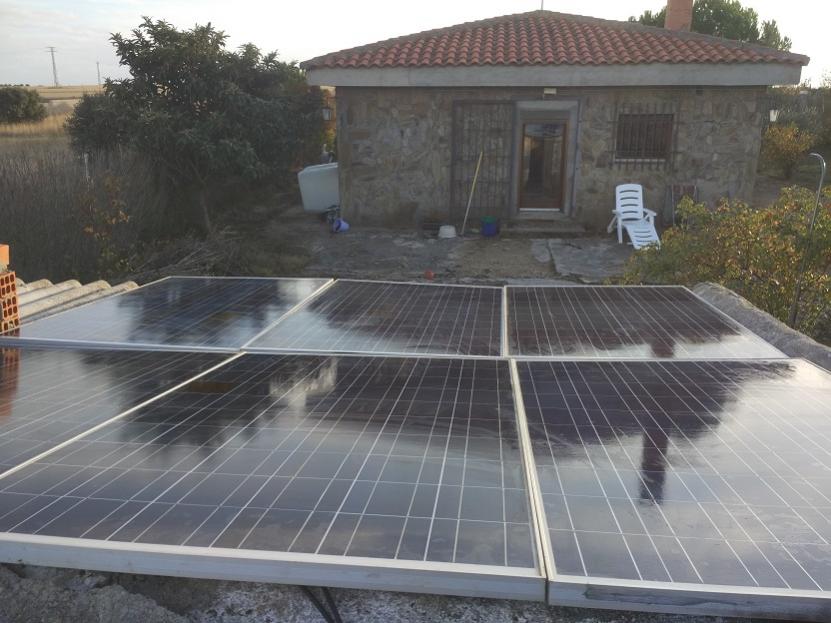

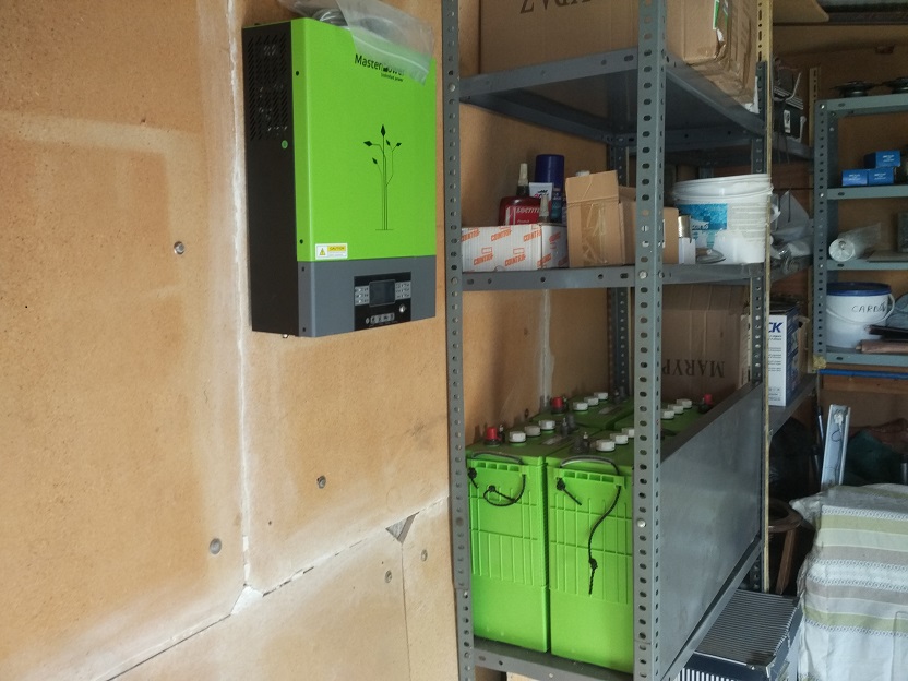

    Hola a todos, querria presentarme y compartir con vosotros la instalación que estoy montando y los problemillas que me están surgiendo, os agradeceria recomendacones, sugerencias o lo que se os ocurra.
    Bueno la instalación consta de un Hibrido tipo "Axpert" en concreto es un Master Power Omega UM v3-3K-24
    cuatro baterias U Power GC16-6RE 600ah 6v, seis paneles de 24v 250W y un generador de gasolina de 3kva.
    Es una instalación aislada muy modesta pero suficiente para los consumos que tengo.
    Aqui unas fotos de la instalación, a falta de hacer un soporte para los paneles que iré haciendo cuando el curro y el tiempo lo permita.
    Nueva instalacion aislada y ya con problemillas-img_20181111_140347.jpg Nueva instalacion aislada y ya con problemillas-img_20181117_165559.jpg Nueva instalacion aislada y ya con problemillas-img_20181117_170645.jpg

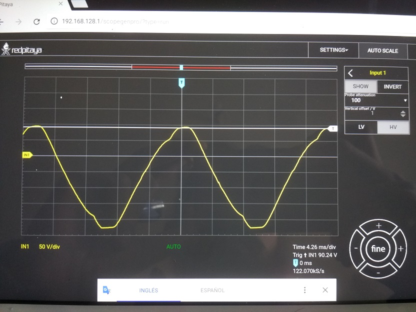

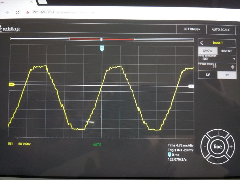

    el primero es que el hibrido no coje el generador, lo detecta y todo parece correcto voltaje estable y frecuencia estable los parametros en su sitio para que cargue y me haga bypass pero nada, que no hace lo que debe.
    Después de pelearme mucho con el, sociloscopio para ver la senoidal, configuraciones diversas, otro generador, un sai que me traje del curro etc... Pues probando y probando apagué el inversor y lo conecté al generador y sorpresa!! se puso a cargar las baterias así que encendí el inversor y hace el Bypass.
    Conclusión que el problema que pensaba que era del cargador, pues no, parece que es de software por que no hay manera de que haga algo con el generador si no está apagado el inversor.
    Este problema me lo está mirando el "servicio técnico" pero llevo ya semana y media sin respuesta, me dicen que están esperando respuesta de ingenieria que están mirando el problema.
    Os dejo unas imagenes del osciloscopio, tened en cuenta que no lo tengo calibrado con lo que solo sirve para ver la forma de la onda, no os fieis de voltajes ni frecuencia
    Salida generador: Nueva instalacion aislada y ya con problemillas-img_20181113_131311.jpg Salida hibrido: Nueva instalacion aislada y ya con problemillas-img_20181113_131304.jpg

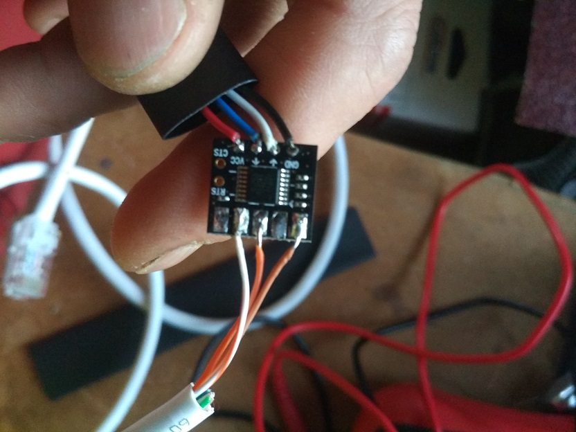

    por el momento aquí estoy y viendo estos temas me he interesado por conectar mi Rb Pi y sacarle un poco mas de provecho y aclararme un poco que es lo que está haciendo, sacando los datos del inversor y haciendo unas graficas con grafana o algo así.
    Asique me he puesto manos a la obra y he echo un cable ttl-rs232 con conexión rj45 para conectarme al inversor con la Rb pi y quería usar alguno de los programillas que os habeis currado para tal efecto.
    Ya he estado ojeando el brico y queria pediros el programilla pero lo primero son las presentaciones y si puedo contribuir en algo estaré encantado, aunque de momento solo tengo experiencias agridulces

    Pues por la foto tienes un híbrido de los más nuevos...
    Si sigue teniendo el problema de la absorción es para colgarlos.
    Según rebacas los suyos llevan configurable el tiempo de absorción. Mira bien tus menús porque deberías de tenerlo tú también.

    Si buscas en el foro, creo que ya se ha hablado del tema Axpert + generador. Creo que hay que cambiar algún parámetro en la configuración, pero no estoy versado en estos híbridos...
Nombre: IMG_20181123_180249.jpg
Visitas: 245
Tamaño: 143,3 KB
    Para conectar la RPi a un Hibrido solo hace falta un cable USB (al menos en los hibridos que he visto hasta la fecha)
    Con la Rpi al hibrido se le pueden sacar algunos datos (Vbat,Potencia salida, etc) y mandarle basicamente los mimos comandos que por su teclado
    En el Brico que hemos desarrollado esto lo hacemos por MQTT y/o Telegram
    No obstante para tener un SOC algo mas real yo recomiendo instalar al menos el shunt que permita leer la Ibat con mejor precisión

    Yo tambien tengo el mismo problema que comentas con la carga de baterias con el inversor MasterPower. Entra en bypass y luego se desconecta y asi en un bucle infinito. Este fin de semana cuando vaya a la caseta provaré el desconectar el híbrido y a meterle el generador, supongo que te refieres a desconectar boton que esta en la parte inferior ¿verdad? Pensé que eso solo desactivava la salida AC del hibrido...

    Me parece muy interesante esta conclusión tuya, kikus. Muchos tenemos o hemos tenido problemas, porque un híbrido de Voltronic rechaza a un generador y siempre hemos pensado que es problema de la onda AC que genera el generador. Si fuera un "problema" del firmware, no seria el primero en los Axpert (y eso que tu modelo es de los más actuales)
    De todas formas te doy las gracias por las medidas que has hecho con el osciloscopio, que me parecen ser muy informativas
