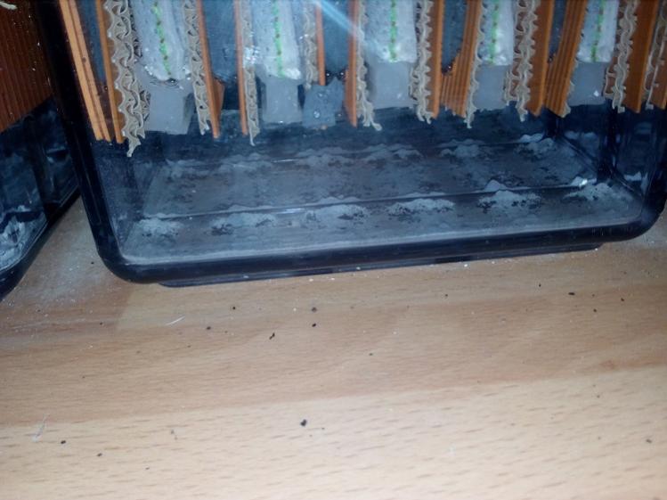

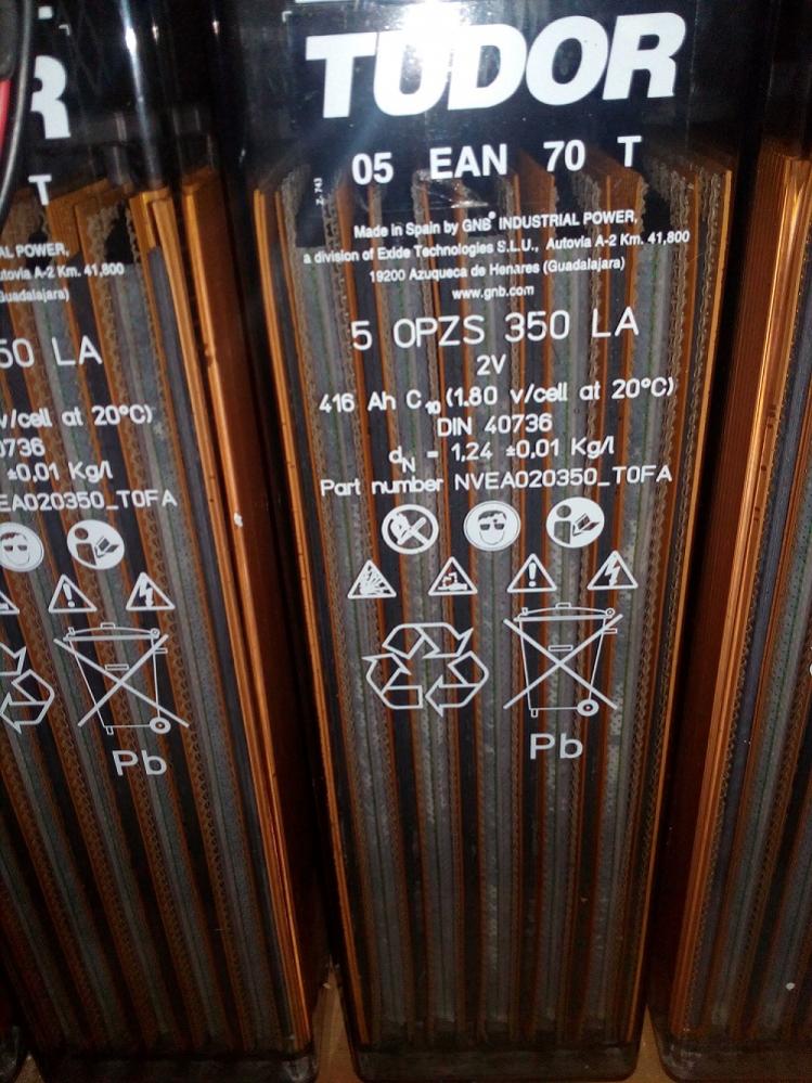

    Os mando unas fotos de mis baterías.
    Yo no creo que estén sulfatafas. Las he estado inspeccionado y ya unas sulfatadas y no se parecen en nada.
    Enviado desde mi Mi A1 mediante Tapatalk
