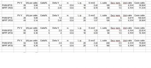

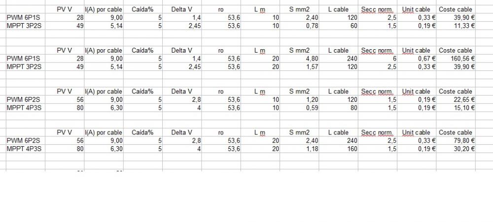

    PV V I(A) por cable Caída% Delta V ro L m S mm2 L cable Secc norm. Unit cable Coste cable
    PWM 6P1S 28 9,00 5 1,4 53,6 10 2,40 120 2,5 0,33 € 39,90 €
    MPPT 3P2S 49 5,14 5 2,45 53,6 10 0,78 60 1,5 0,19 € 11,33 €
    PWM 6P1S 28 9,00 5 1,4 53,6 20 4,80 240 6 0,67 € 160,56 €
    MPPT 3P2S 49 5,14 5 2,45 53,6 20 1,57 120 2,5 0,33 € 39,90 €
    PWM 6P2S 56 9,00 5 2,8 53,6 10 1,20 120 1,5 0,19 € 22,65 €
    MPPT 4P3S 80 6,30 5 4 53,6 10 0,59 80 1,5 0,19 € 15,10 €
    PWM 6P2S 56 9,00 5 2,8 53,6 20 2,40 240 2,5 0,33 € 79,80 €
    MPPT 4P3S 80 6,30 5 4 53,6 20 1,18 160 1,5 0,19 € 30,20 €
    Qué desastre para pegar una tabla...Sistema fotovoltaico casa aislada-cable.jpg

    Hace un tiempo me hice un pequeño estudio considerando caídas de hasta el 5% y llevando cada serie al regulador para una inspección más sencilla.

    Cuando PV es 28 en PWM se han considerado 6 paneles en paralelo de 300 W, Imp 9 A.
    Cuando PV es 56 en PWM se han considerado 12 paneles, 6 paralelos de dos en serie con paneles de 300 W, Imp 9A.
