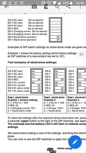

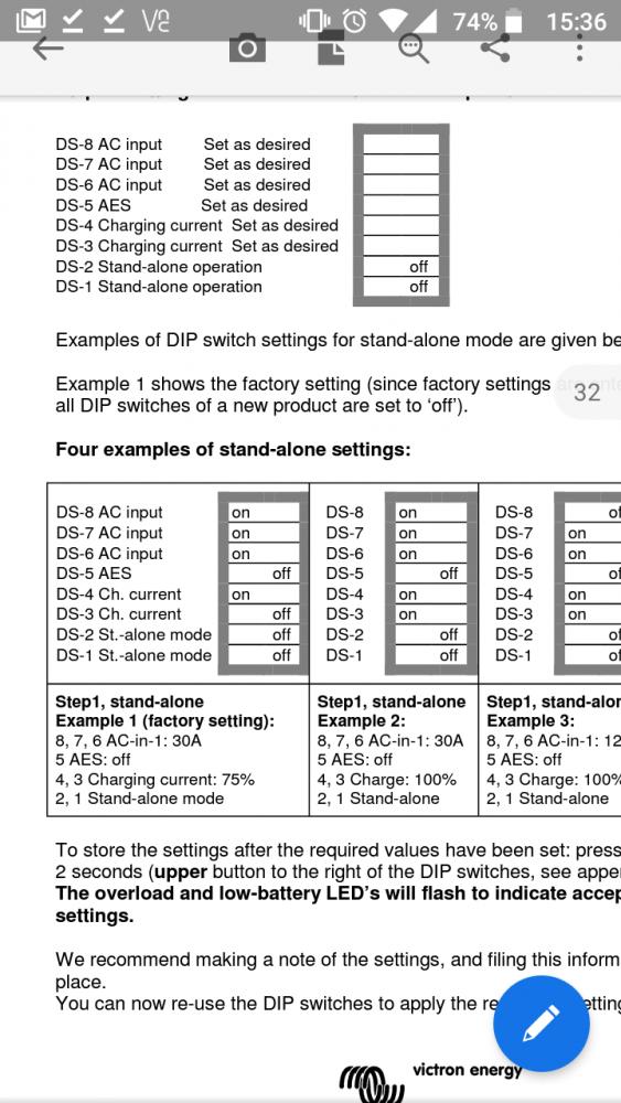

    Puedes ponernos una foto de cómo tienes configurado esto:

    Predeterminado Re: Grupo - carga de baterías
Nombre: Screenshot_20181117-153659.jpg
Visitas: 128
Tamaño: 106,8 KB
    Y como veo eso ?
    Enviado desde mi Mi A1 mediante Tapatalk
    Cita Iniciado por jdiazromero Ver mensaje
    Como puedo conseguir la densidad correcta ?
    Ecualizando! Tienes batería de 1200Ah a 24V. Te habrá costado una pasta - cuídala!
