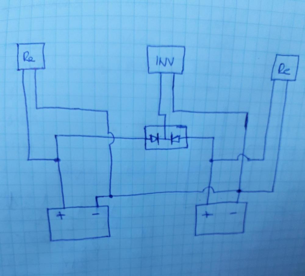

    Ahora con esquema adjunto. Que opináis?

    Cita Iniciado por guillop Ver mensaje
Nombre: IMG-20181111-WA0000.jpg
Visitas: 349
Tamaño: 53,3 KB
    Peligroso. La reactiva necesita una vía de escape.

    Por favor podrías especificar cuáles son los problemas que refieres sobre la potencia reactiva según la configuracion propuesta. Gracias

    Entiendo que tus aclaraciones son sin fundamentos ya que no aportas ninguna respuesta.
    Predeterminado Re: Sistema automático batería paralelo
    No juzges tan rápido! Lo que dice Gabriel 2018, suele estar fundamentado. Posiblemente tenga otras cosas que hacer ...
    jeopardize Invitado
    A ver chico, un poco de respeto pls.
    A lo que supongo que se refiere Gabi es que al no tener conducción bidireccional hacia la batería debido al diodo, pueden aparecer tensiones anómalas reflejadas en bornes de la entrada del convertidor, bien sea por funcionamiento en regiones extremas, bien por manejo de reactiva.
    Esto se suele solucionar poniendo un condensador electrolítico "gordo" (>10.000uF) a la entrada del convertidor.
    Sobre tu invento: mi consejo vacuno es que te olvides; no tendrás más eficiencia.

    Hola chico! en primer lugar yo no he faltado a nadie el respeto. Sin entrar mas en polemica te agradezco mucho tu aportacion.
    Realmente no es un invento la marca Victron Energy dispone de varios equipos para tal fin, como el Combinadores de bateri­a Argo BCD 802 80A 2 bateri­as Victron Energy.
    Voy a lanzar la inquietud que expones al propio soporte tecnico de Victron y si el equipo concretamente sirve solo para alimentar cargas de DC o tambien carga DC con inversores de corriente.
    Por cierto el invento no es para tener mas eficiencia sino para tener mas capacidad.

    No, es para redundancia según Victron:
    Diode Battery Combiners are used to guarantee continuous DC power to mission critical equipment, such as an electronic engine control system. With a diode battery combiner two or more DC power sources can be used in parallel to supply the mission critical load. Failure of one source will not interrupt power to the critical load.
    The Argo Battery Combiners feature a low voltage drop thanks to the use of Schottky diodes: at low current the voltage drop is approximately 0,3 V and at the rated output approximately 0,45 V.
    Hummm, pongamos 0,45V y unos 40A?; esto da 18W por diodo; no sé, tu sabrás que pretendes.
    Vaya bonito!
    P.S. Es chica, vaca, si no te importa.
