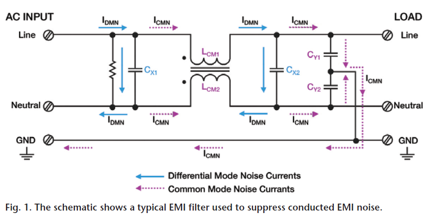

    ¿Me puedes pasar algun ejemplo de filtro de línea? No entiendo lo que me dices de que lo único que necesito es una tierra.

    Predeterminado Re: Problema incompatibilidad hibrido con generadores
    Los filtros filtran los harmonicos i el ruido. Lo que pasa que como todo la basura hay que echarla alguna parte i la echa por la toma de tierra. La idea es solo dejar pasar la onda senoidal para hacerla mas senoidal.
    Vale, esta tarde me pillo uno en Farnell y lo pruebo, ya os cuento si funciona para mi y para mi vecino..

    Hola, compré un filtro de potencia, y me he hecho una alargadera que lo lleva y lo conecta a tierra. Parece que funciona..
    Bueno, en mi generador funciona, probaré con el de mi vecino.
    Antes de hacerlo, conecté el generador a tierra porque según he estado leyendo, los generadores llevan la conexión a tierra entre otras cosas para sacar la basura de la señal, a través de un filtro de estos también. Pero aunque me pareció que era más estable la señal (variaba menos entre picos) parece que al generador seguía sin valerle.
    Seguiré informando!
