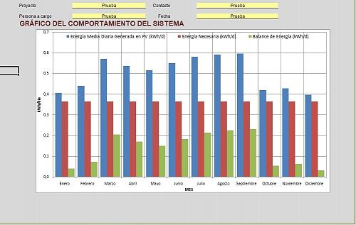

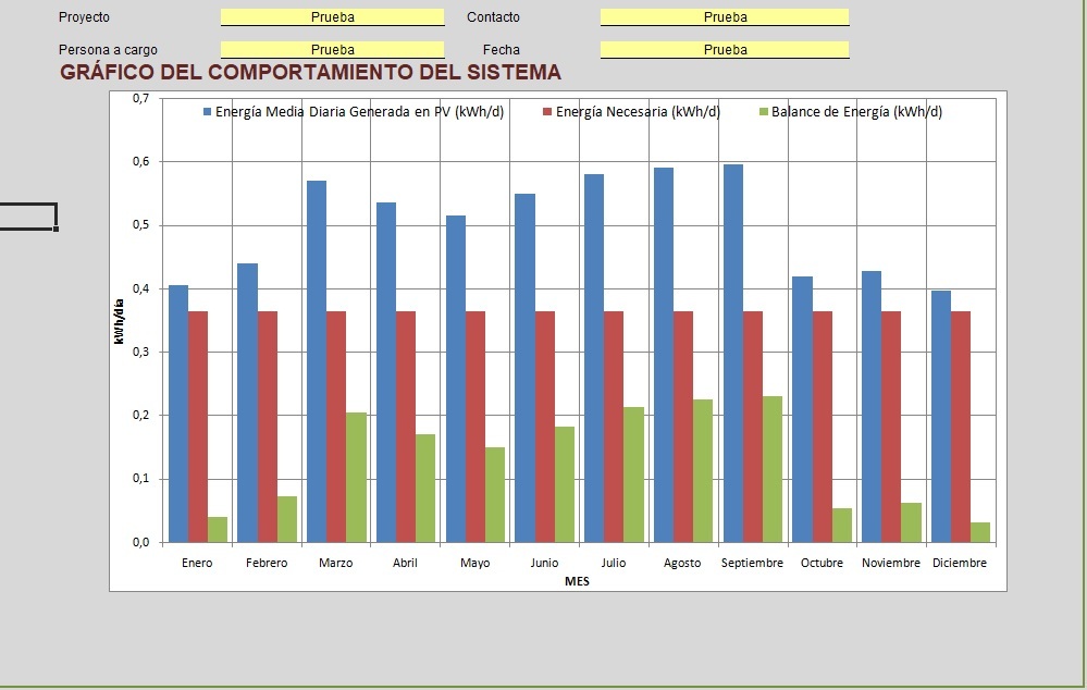

    Hola a todos, llevo unas semanas intentando centrarme un poco en la energia fotovoltaica buscando información y aprender un poco de este tema ya que mi experiencia es nula. Descubrí hace unos días vuestro foro y que llevo unos días leyendo.
    Me baje la Excel de dimensionado aislados y es una pasada, mucha gracias por compartirla y llevo días haciendo pruebas para entender un poco que factores son los importantes.
    A ver si me dais una ayudita en una instalación a modo de prueba ya que soy mas autodidacta que otra cosa.
    Proyecto: Iluminación nocturna autónoma.
    Instalar en la zona de Barcelona, unos 3 focos Led de 10 Watios para que estén encendidos toda la noche y se carguen durante el dia, con 1 dia de autonomia.
    El resultado que me da es:
    2 paneles de 150 W
    1 bateria de 120 Ah al 60% máxima profundidad de descarga.
    Le he puesto un angulo de inclinación de 70º para montarlos en un sitio accesible.
    Voy bien?
    Muchas gracias por vuestra ayuda y comentarios.

    Falta algo de información, supongo que la instalación es a 12v? Pondrás inversor o no hace falta? 60% de descarga es quizas algo elevado, aunque a mi me sale menos en los cálculos. ¿Cuantas horas encendidas estarán los focos?

    Muchas gracias por tu respuesta.
    La idea inicial es hacerlo a 12 voltios, con focos de 12 voltios, lo que no se es si es mas interesante asi o poner inversor y focos a 220 volts.
    Los focos deberian de estar encendidos toda la noche, los calculos los he hecho con 12 horas en invierno, en verano debe se ir sobrado.
    Cuando dices que 60% de descarga es algo elevado, lo dices porque puedo descargar mas la bateria o que bajar hasta el 60% de descarga es demasiado?

    No se que focos pondrás, pero ten cuidado que los hay de 12AC en lugar de 12CC y no valdrían.
    La descarga del 40% es quizás algo elevada, aunque factible, lo único que puede redundar en una menor vida de las baterías.
    120*12=1440Wh que al 40% serían 570Wh útiles, y los 3 focos tendrían un gasto de 360Wh/día cogiendo 12 horas, lo que supone un 25% de descarga. Aún así, tienes un día sin cargar, estarías mal de batería.
    Tendrías que ver la radiación que reciben los paneles en tu zona a 70% de inclinación que me parece algo excesivo, pero con 300W de paneles quizás andes algo justo para cargar lo que gastes, la cosecha puede ser menor a los 360W de gasto + las perdidas + perdidas por eficiencias.

    - Consumo: En diciembre, la noche tendrá 15 horas; con focos de 30W serían 450Wh/día de consumo
    - Producción: Con 300Wp en placa con inclinación 70°, la cosecha media será de ~1000Wh/día en verano y ~600Wh/día en invierno
    - Batería: Capacidad 1440Wh ---> el consumo de 450Wh/día corresponde a un DoD de 32%
    - Autonomía: Algo más de 2 días
    Conclusión: El sistema parece bien diseñado. En invierno no sobra nada, pero debería funcionar

    Gracias baizan1.
    Si, si, pensaba poner focos de 12 vcc para conectar directamente a la bateria, disulpa por no haberlo clarificado antes.
    Si, se que a 70 Grados no es lo ideal, la Excel me marca 35 Grados, pero los quiero poner en una pared que no me permite mas inclinacion, intentaria conseguir menos de esos 70 grados (aunque he visto que de 35 a 70 la perdida no es muy importante, un 10% aprox), asi tendría las placas y el cuadro eléctrico con las baterias a menos de un metro por lo de la perdida del cable, de esta forma podre ver datos y hacer comprobaciones diariamente, una vez realizado el estudio lo podria subir a la azotea, ahí tengo 500 metros cuadrados para ponerlo como quiera, pero es una azotea solo accesible con elevador.
    Si, posiblemente voy algo justo, pero es para, digamos investigación, pensaba poner un regulador de 30 Amperios para poder hacer ampliaciones, por lo que he estado viendo con 30 Amperios me daria para placas para unos 2.000 a 2.500 W osea entre 15 y 16 placas de 150W.
