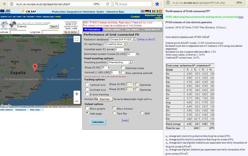

    Referante a los valores de radiacion que yo uso, PVGIS , este es el resultado; intentando obtener tus datos para indagar sobre las posibles discrepancias: con IVACE lo he intentado pero no me deja entrar en la zona de calculos " Parece que no tienes permisos para ver esto o que el contenido ya no está disponible." y de AEMET lo que encuentro es un pdf con tablas de datos en base a la Red Radiométrica Nacional (RRN) basada en la obtencion de datos en una serie de estaciones (59 segun leo) cuando el PVGIS esta apoyado ademas por los obtenido por satelites.
    Con relacion a los datos : efectivamente 24 horas por 60 vatios son 1440 Wh, como el rendimiento supongo un 80% debemos contemplar este dato -> 1440Wh / 0.8 = 1800 Wh y como calculamos para almacenar para dos dias sin sapenas radiacion -> 1800 Wh x 2 dias = 3600 Wh.
    la captura de pantalla representa una ligera variacion en el HSP: 2.99 respecto al de mi calculo al haber desplazado ligeramente al Oeste el puntero de localizacion ( circulo rojo) para que se pueda leer 'Valencia'.
