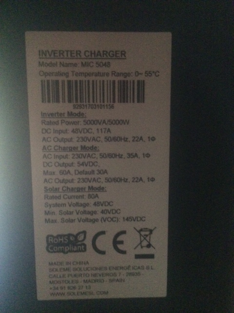

    Pon foto de la etiqueta y dinos cual es la version U1 y U2 que aparece en el display.
    El parametro 5 seguro que esta en USE ??

    Gracias el_cobarde por responder tan rapido. Pido disculpas por mi tardanza en contestar, ayer tuve invitados en casa y me fue imposible.
    ¿Quizas este equivocado en el modelo que tengo y es el modelo anterior?
    Pongo la etiqueta en el post de Tejota
    El lunes me pondre en contacto con el vendedor y os explico lo que me digan.

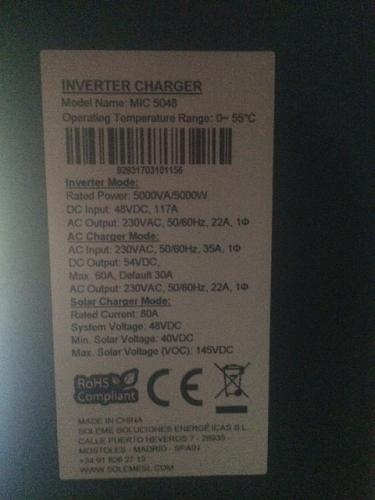

    Gracias Tejota, adjunto la etiqueta. Como le he comentado a el_cobarde a lo mejor estoy yo equivocado en el modelo que tengo, veamos si salgo de dudas con la etiqueta.
    Las versiones son esta:
    U1 74 00
    U2 04 12
    He vuelto a comprobar que el parametro 5 esta en USE, si es correcto.
    Respecto a lo de la placa paralelizadora ¿entiendo que te refieres al complemento que se compra cuando quieres poner mas inversores?
    estoy un poco pez, yo diria que no la tengo. Si voy equivocado me comentas. Si quieres quito la tapa al inversor y envio fotografia.
    Muchas gracias

    Efectivamente, tu modelo no es el Axpert MKS II. Tu tienes el Poweramp MIC 5048, vendido bajo ese nombre por Soleme SL - Autoconsumo fotovoltaico - paneles solares - inversores victron.
    Según los datos técnicos en www.solemsl.com, es un híbrido de la serie Axpert con regulador MPPT y PF1 (factor de potencia 1), pero que corta por sobretensión a 60V y solo permite configurar tensiones hasta 58.4V
    Este híbrido no sirve para tu batería, necesitas poder ecualizar a 62V (2.58V por vaso)
    Habla con tu vendedor, a ver si te lo cambia; hay un modelo muy parecido que corta a 66V
    Si no es posible cambiar de modelo, necesitas un regulador externo o trabajar con solo 23 vasos (ver este hilo)

    Con esos firmwares 74.00 son PF1 ( o sea de 5kW en 48V) pero con corte en 60V. Los PF1 (5 kW en 48V) con corte en 66V llevan todos 72.00 hasta 72.20. Lo del corte 60V o 66V es fundamental para tus baterias. Y no es cuestion de firmware, es de hardware. O sea que aunque cambiaras el software del hibrido para pasar de 60V se quemaria pq esta usando hardware antiguo que no puede superar los 60V en DC.
    Yo intentaria que te lo cambiaran por otro que si supere los 60V. Te evitaras muchos problemas con esas baterias.

    Cita Iniciado por firouz Ver mensaje
    Perdona mi ignorancia Gabriel 2018, ¿donde puedo mirar la tensión de corte?
    Respecto a las tensiones de carga recomendadas les he enviado un email recalcando lo que me indicas para ver que responden
    muchas gracias por contestarme
    Gracias Tejota,
    ¿alguna recomendación de híbrido? ¿crees que es buena opcion como me comento el_cobarde de quitar un vaso y quedarme con 23? la verdad es que no voy muy sobrado de pasta ahora mismo.
    Voy a continuar quejandome un poco más al vendedor, me siento un poco estafado como para quedarme de brazos cruzados.
    ¿Teniendo en cuenta que tengo un hibrido de 5000VA/5000W qual seria su equivalente en victron? Estuve mirando en su momento pero los precios se disparaban bastante
    gracias Gabriel 2018
    Tienes grupo electrógeno? Por indicarte uno u otro.
    El Multiplus 48/5000 está bien.
    Quizás encajaría el 48/3000, depende de las cargas que tengas.
    Avatar de Tejota
    ago 2015
    Inmortal Ciudad de Zaragoza
    3.411
    Predeterminado Re: Problema voltaje equalizacion en hibrido Axpert
    Gracias Tejota,
    Lo de funcionar con 23 vasos deberia de ser algo temporal. Yo lo he hecho y funciona todo con normalidad pero claro 2V menos y en aislada puede ser preocupante en cuanto bajas a 44V.
    Si vas mal de fondos prueba a pillarlo por ali. https://es.aliexpress.com/store/prod...804613735.html
    Viene de Alemania libre de aduanas en unos 4 dias. Y si lo pillas por la app movil creo que se te quedara por 600 euros. Y ese sí funciona con tus baterias holgadamente. Cambiar uno por otro sin tocar nada de la instalacion.
    Si lo pillas en España te puedes ir entre 900 y 1000 euros. Pero con garantia en España.
    firouz está desconectado Forero Junior
    oct 2018
    tarragona
    6
    Si que tengo grupo electrógeno, una mole bastante grande (si necesitas datos técnicos lo miro y te digo).
    Gracias por la recomendación, me los empiezo a mirar por si tuviera oportunidad de hacer una devolución del mio.
    Muchas gracias
    Muchas gracias Tejota,
    por toda la info, la verdad es que esta muy bien de precio. Esperaré a ver si el vendedor me ofrece alguna solucion y sino ya ire mirando que opción escoger.
    gracias de nuevo y saludos
