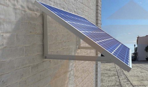

    A eso me refiero: Lo que en 2011 eran 4000Wp por ~4000 euros, en 2018 son 5600Wp por ~3000 euros, ocupando la misma superficie. Me parece un avance bastante evidente
    Cita Iniciado por tymoty Ver mensaje
    No te planteas poner algunos en vertical en alguna fachada o muro expuesto al sol. Esteticamente puede no ser apropiado ...
    Es lo que estoy haciendo actualmente. Pero la "estética" no me deja mucho margen. Serán <1000Wp de más. Pero no me quejo, para nada. Con ~4800Wp en placa nos mantendremos muy bien a flote, con un consumo medio de ~20kWh/día. En verano mejor que en invierno, claro, especialmente porque la inclinación de las placas (la del tejado) es de solo 18°

    Predeterminado Re: Eficiencia / rendimiento de los paneles FV modernos
    Será algo parecido a esto: . . . . . . . . . . . . . . Nombre:  Placas_fachada.jpg
Visitas: 603
Tamaño: 32,7 KB
    Me parece una solucion genial.
    Algo asi tenia yo pensado hacer para ganar m2 de placa... que nunca son suficientes.
    Pensad en las nuevas demandas con la movilidad electrica... asi que a tirar de placa todo lo que se pueda.
