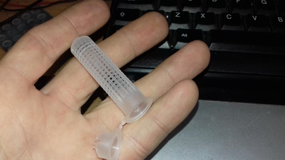

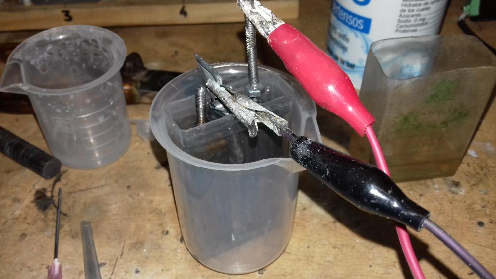

    Una batería Lalande-Chaperon es una batería primaria muy antigua (finales de s. XIX) que genera mucha corriente durante mucho tiempo. El electrodo positivo esta formado por una galleta de oxido de cobre negro y el electrodo negativo es una simple lámina de zinc. En la descarga el oxido de cobre se transforma en cobre y la lamina de zinc se disuelve formando zincato con el electrolito de hidróxido de potasio.
    Entonces me pregunte si se podría crear una batería de este tipo pero usando oxido de hierro en lugar de oxido de cobre que es muchísimo más barato. Y funciona!
    Bateria Zinc oxido de hierro alcalina casera-1.jpgBateria Zinc oxido de hierro alcalina casera-2.jpgBateria Zinc oxido de hierro alcalina casera-3.jpg

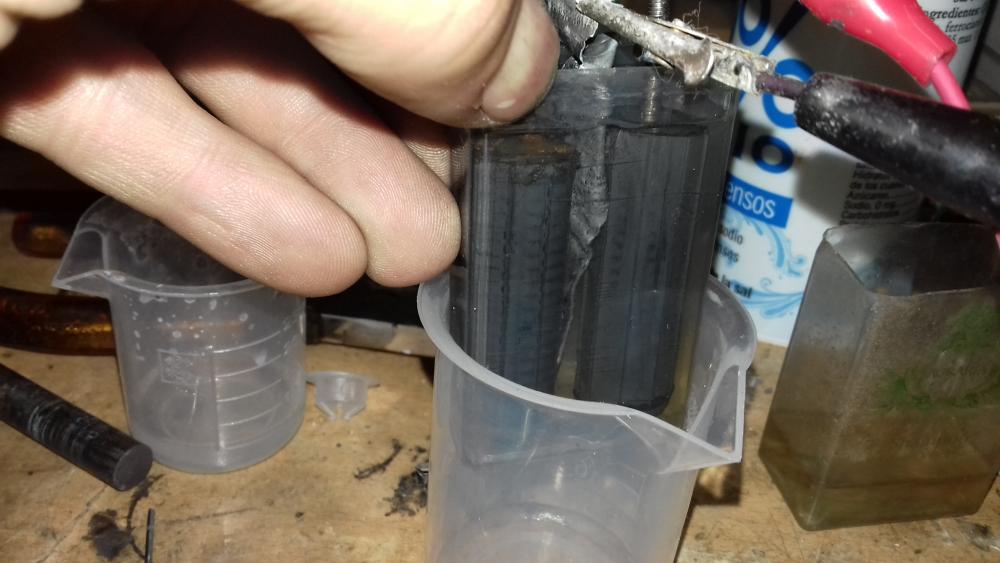

    Como está construida:
    Utilizo los tubos agujereados de plástico que se usan para los tacos químicos revestidos de separador micro-poroso de plástico. Utilice oxido de hierro negro sintético (2 €/kg) mezclado al 30% con grafito y algo de óxido de bismuto (en principio este electrodo se pensó para una batería NiFe lo cual para este tipo de batería no . haría falta este aditivo). Ese es el electrodo positivo. El electrodo negativo es una simple lámina de zinc de una batería salina y el electrolito hidroxido de sodio al 20%.
    Dio 184 mAh con una descarga plana de entre 0,8 V y 0,6 V siendo el grado de utilización del oxido de hierro de 45 mAh/g (un kilo daria 45 Ah a 2 €). El kilo de zinc lo pude obtener a 1,5€.
    La batería se encuentra cargada al construirla. Presumiblemente el oxido de hierro se reduce a hierro en la descarga tal y como pasa con el oxido de cobre en la batería de Lalande-Chaperon.
    Falta saber si se puede obtener la versión recargable.
