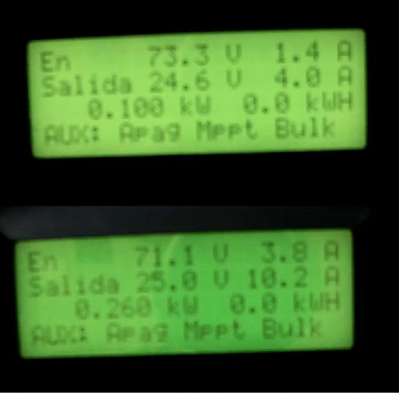

    Buenos dias.
    La pregunta creo que es facil.
    Tenemos opzs de 1260 en c10. Por la noche ya que nuestro consumo ronda los 35A por cada hora.
    Cuando amanece solemos estar por 24.5-24.6V Cuando amanece se entiende que cosechamos 0A.
    Cuando cargamos mas o menos lo que consumimos, nuestro voltaje, la tension sube a 25v.
    No llevamos por delante 35 amperios hora, y la noche, en Octubra, es desde las 19 horas hasta las ..casi 8:30 de la mañana que empieza a entrar el primer amperio. O sea, 13 horas a 35A por hora. Suman mas de 400 amperios y las baterias son de 1260 en c10 a 24v. El 35% de la bateria la descargamos.
    Como veis que me levante con la carga conectada a 24.5v? Entiendo que lo suyo, seria desconectar la carga, esperar unos minutos y medir voltaje, pero esto, en mi caso no es posible, ya que la carga son equipos de teleco y no se pueden apagar.
    Como lo veis?
    Gracias de antemano.

    No es tan fácil tu pregunta!
    No eres novato, jordiet, y sabrás que intentar averiguar el SoC de la batería, midiendo la tensión, es poco fiable. Y mucho menos fiable, si hay un consumo de ~35A conectado ...
    Te recomiendo olvidar la tensión, medir la densidad en todos los vasos y hacer tres pruebas:
    (1) Medir la densidad al amanecer y comprobar si es igual en todos los vasos
    (2) Medir la densidad al amanecer y reportar el valor medido. Así sabremos el SoC de tu batería
    (3) Repetir los pasos (1) y (2), pero con la batería al SoC 100%, es decir, en flotación

    Gracias EL_Cobarde
    Bueno, eso de que no soy novato............yo uso la energia solar para mis torres, y no para mi casa, por lo que mis "artefactos" estan lejos, y realmente aislados, tanto de energia de la red, como fisicamente de donde me encuentro, ja ja.
    La densidad siempre es correcta, la vigilo semanalmente, pero siempre llego cuando floto y esta a 1.29, siempre es correcta, incluso me falta todavia poner la sonda de temperatura que estoy en ello, bueno, mejor dicho, la sonda es facil de poner, pero no tal facil de entender el manual de outback.
    Mediré lo que comentas, y sigo posteando.
    De nuevo gracias.

    Bueno, eso de que no soy novato ...
    Fecha de ingreso: Abril 2009 !!
    La densidad siempre es correcta, la vigilo semanalmente, pero siempre llego cuando floto y esta a 1.29 ...
    Eso significa que ya has hecho los pasos (3) y (4) y todo parece estar bien
    En ese caso te puedo decir, que 24.5V con 35A de descarga corresponden al SoC ~80%, muy aproximadamente
    Es decir, puedes estar tranquilo, que todo parece normal

    Predeterminado Re: Tension baterias al amanecer
    Os explico el porque. En nuestra primera torre, pusimos 930A en c10. Nuestro consumo es poco, todo esta a 24, y me levanto a 25.1v incluso en invierno. Esto es porque el consumo es de menor de 8A por hora. Claro, 8 amperios x 14 horas, son 100A en una descarga muy lenta, y las baterias como digo, son de 930A en c10. A las 12 de la mañana ya flotamos.
    Ahora me duele ver valores e 24.5v en otra torre, pero claro, en esta segunda torre, sacamos 35A cada hora.
    Me duele ver esos valores, aunque me tranquiliza que el cobarde y diter diga que es normal.
    En la torre que me levanto a 25.1 o 25.2 hay 14 paneles, flotamos incluso en muy nublado ja ja, así da gusto, ni consumen agua, y nos van a durar 25 años, ja ja. Incluso me atreví a soltar paneles 48 horas, y bajamos a 24.8v. Sin paneles!!!!! Y los equipos consumiendo esos 8A/hora, claro. Asi da gusto, verdad?

    En nuestra primera torre ... me levanto a 25.1v ... el consumo es de menor de 8A ... valores de 24.5v en otra torre ... sacamos 35A
    Tú mismo lo explicas: 25.1V con una descarga de 8A, pero 24.5V con una descarga de 35A. Esto es muy normal ...

    Como apunta el_cobarde ya solo con tener esa intensidad de descarga durante tantas horas es suficiente para que nunca veas los 25V por la mañana. No deberías de preocuparte, siempre que las baterias cumplan con sus ciclos de carga y lo bueno en tu caso es que tus consumos son totalmente estables y las baterias están bien dimensionadas y no sufren....
