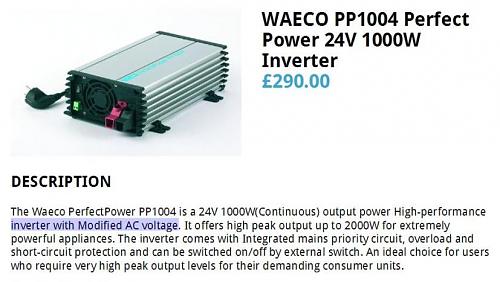

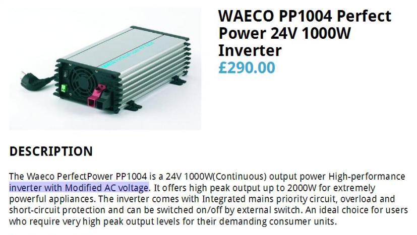

  11. #36
    2.270
    Predeterminado Re: Consulta instalación 24v
    [U]
    Inversor: (convertisseur).
    Pocos datos he podido sacar , pero parece ser de onda modificada.
    esto confirma lo comentado por brico en #20, onda modificada puede ser incompatible con el motor del frigorifico. Lo ideal onda seniodal pura.
    y aqui las especificaciones completas de ese inversor.
    https://www.radioworld.co.uk/generat...uct_id=1700930
Nombre: screenhunter3066.jpg
Visitas: 94
Tamaño: 56,9 KB
    No estaba seguro si era onda Pura o no pero ahí y’a veo que no, se que necesito un Onda Pura pero ahora mismo no tenia para todo y voy a tirar con ese a ver qué tal...mañana me llega, sino lo puedo volver a vender lo he conseguido “barato” ... a ver si es estable o no ...
    Enviado desde mi iPhone utilizando Tapatalk Pro
  14. #39
    ... onda modificada puede ser incompatible con el motor del frigorifico ... aqui las especificaciones completas de ese inversor
    @Jesusito00:
    briko y solfitos se han dado cuenta, que este inversor es de onda modificada, y es bastante probable que tengas problemas con él
    Además lo estás pagando caro! Si aún puedes, renuncia y díle a tu amigo que se lo quede ...
    Cita Iniciado por Jesusito00 Ver mensaje
    ... lo he conseguido “barato”
    300 euros por un inversor de 1000W de onda modificada no es "barato" ...

  17. #42
    300 es lo que creo que vale yo he pagado 3 veces menos (70) ...
    Bueno, si solo has pagado 70 euros, puede pasar
    Hay onda modificada "buena" y "mala"; la "buena" es redondeada y se parece bastante a una senoidal de verdad, mientras la "mala" es casi cuadrada y muchos electrodomésticos no pueden con ella
    Posiblemente este inversor es del tipo "onda modificada buena" y no tendrás que cambiarlo - pruébalo!
  18. #43
    Jesusito00 está desconectado Forero
    jun 2011
    cadiz
    152
    Waeco lo compro Dometic es una conocida marca de accesorios de caravana, italianos si no me equivoco ... se dedican a muchas cosas que no se si es bueno que abarquen tanto pero frigo y aire acondicionado Dometic para caravana son caros pero no son malos espero hayan hecho buenos inversores...este me va a tocar probarlo a ver qué tal ...
