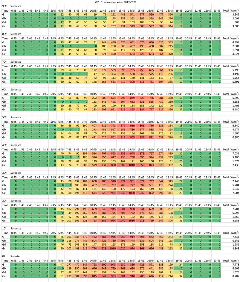

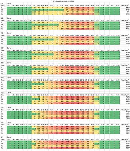

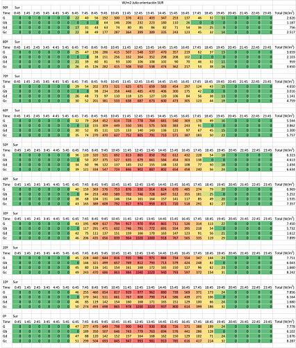

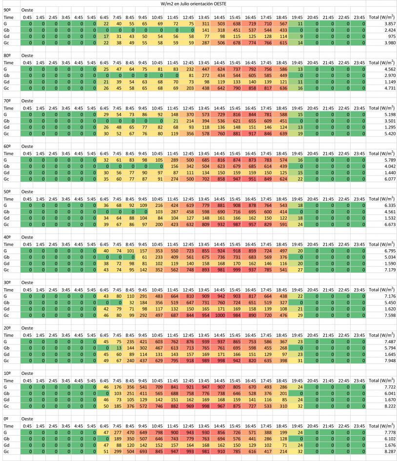

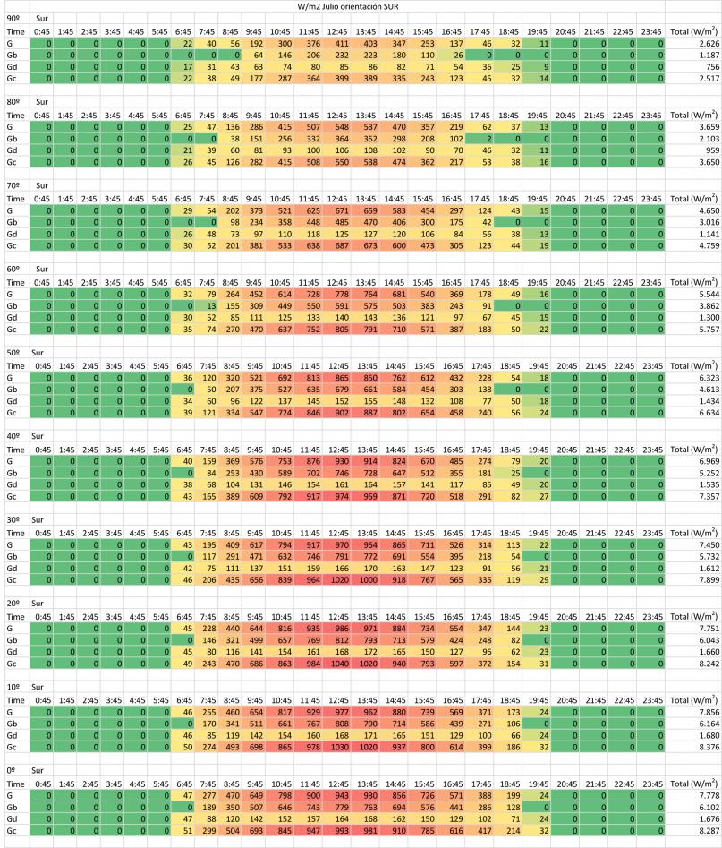

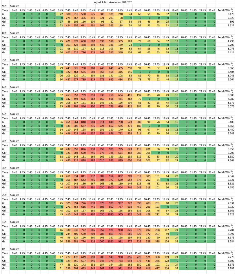

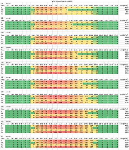

    Hola, estoy haciendo una instalación aislada con 8 paneles de 330Wp (72 células), donde los consumos van a ser principalmente en verano y en horas de sol. Así pues mi intención es que las placas estén generando cuantas más horas mejor, aunque sea menor cantidad de energía que si pusiese las 8 placas al sur. Por lo que veo para esto es mejor tener dos orientaciones distintas. He estado jugando con el PVGIS, pero las diferencias que veo no son muy grandes.
    Mi idea es poner dos strings de 4 placas cada uno, uno al sur y otro al oeste, intentando que este del oeste genere energía en las últimas horas de sol.
    ¿Creéis que es mejor otra orientación? ¿4 sureste y 4 suroeste, quizás?
    En cuanto a inclinación mi idea es ponerlas a unos 33º o incluso quizás un poco menos, pues en invierno casi no se usarán. Pero, sea la inclinación que sea, ¿deben tener la misma inclinación el string sur y el string oeste?
    Los dos string luego se conectarían en paralelo e irían a un único MPPT, por lo que he leído es la forma "menos mala" de hacerlo, porque no tengo dos reguladores.
    Muchas gracias
    Adjunto los datos de irradación para diferentes inclinaciones que he obtenido PVGIS para el mes de julio, en Murcia, para las orientaciones sureste, sur, suroeste y oeste, detallando cada hora del día.

    Miniaturas adjuntadas Miniaturas adjuntadas Dos strings con distintas orientaciones-irradiacion-julio-sur.jpg   Dos strings con distintas orientaciones-irradiacion-julio-oeste.jpg
    Dos strings con distintas orientaciones-irradiacion-julio-sureste.jpg   Dos strings con distintas orientaciones-irradiacion-julio-suroeste.jpg

    No hay problema. Si las orientaciones "sureste" y "suroeste" no son exageradamente distintas, hasta puedes conectar todas las placas a un mismo regulador MPPT (si éste puede con los amperios)

    Quiere decir, que no sea orientación puramente "este" u "oeste". Quiere decir, que los MPP (puntos de máxima potencia) no estén a tensiones muy distintas, la una de la otra. Y no me refiero a cálculos, sino a la práctica
    Es decir, si conectas las placas con esas orientaciones a un mismo regulador MPPT y éste funciona correctamente, todo bien
