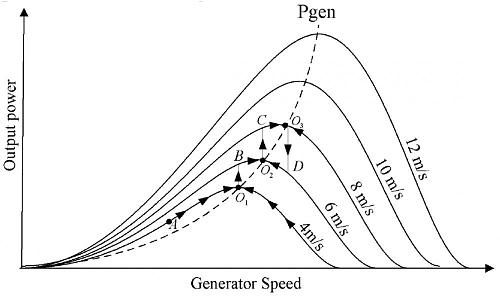

    Podria ponerme a explicar aqui porque los aerogeneradores necesitan mppt pero no se si seria un poco perdida de tiempo. Esta relacionado con velocidad de rotacion, torque bla bla bla..... Simplemente fijate que todos los aerogeneradores para uso domestico que se venden vienen con mppt.
    De todas formas. Por favor, pon modelo del aerogenerador, fotos de los cables.... esto es como llamar al medico diciendo que te duele la cabeza pero sin contarle todo lo que te pasa. Salen 3 cables, salen 4.... tiene freno, no tiene....

    No es tan difícil de explicar: Es porque la tensión varía con las revoluciones del molino
    Pero me parece exagerado, comprar un regulador MPPT para un aerogenerador, del que no sabemos cuantos amperios va a entregar!
    Recomiendo conectar la salida del rectificador directamente a la batería y medir con que intensidad carga - si es que carga
    Si vemos que es una intensidad ridícula (1A o 2A), que es lo que espero, no se necesita regulador. Solo si nos sorprende el aerogenerador y entrega por ejemplo 10A (con un viento "normal"), valdría la pena comprar un MPPT

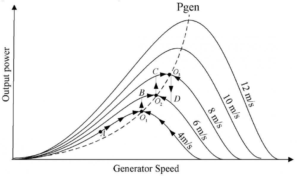

    Creo que lo entenderas facil. Las diferentes lineas son las diferentes velocidades del viento. Donde pone power no es potencia electrica, es el torque o la potencia mecanica del rotor del generador a convertir en potencia electrica por ele generador.

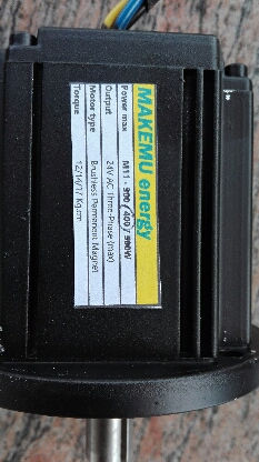

    Ok esta tarde cuando este en la finca aré unas fotos de el generador y el molino y las colgare
    Como ya e dicho se supone que es de 400watios los imperios que despues genere normalmente no es zona de vientos fuertes (zona de Toledo)
    Makemu Energy - Aerogenerador... https://www.amazon.es/dp/B07B666QMT?ref=yo_pop_ma_swf
    El aerogenerador es este
    Despues pondre fotos con mas detalles

    Las diferentes lineas son las diferentes velocidades del viento. Donde pone power no es potencia electrica, es el torque ...
    Vale. La gráfica dice, que a mayor velocidad del viento, el molino gira más rápido y el torque que puede ejercer su eje aumenta. Si a este eje va conectado un generador, la potencia eléctrica que entrega éste tambien aumenta con la velocidad del viento. Hasta creo que la curva Pgen (a rayas) es la potencia máxima que puede entregar el generador en función de la velocidad del viento
    El "truco" está en evitar, que el molino gire demasiado rápido, porque entonces disminuiría la potencia. Lo ideal es controlar la velocidad del eje para encontrar el punto de máxima potencia, que es lo que hace un MPPT. Pero conectando una carga, por ejemplo la batería, también se evitan revoluciones demasiado altas y se obliga al generador a generar a la tensión de batería
    Lo he entendido bien? En caso afirmativo: No es lo mismo que he dicho en mi post #28?

    Aquí dejo la imagen del generador creo que es lo único que puedo aportar lo demas ya lo dejé en el otro enlace
    Creo que estas confudiendo generadores electricos con paneles solares. Los primeros son fuentes de tension i los segundos de corriente.
    Primero se debe partir del tipo de generador. Estos molinos generalmente usan generadores sincronos de imanes permanentes. Esta no es una excepcion, se ve en la foto. Tienes toda la informacion que quieras sonre ellos en internet. En este tipo de generadores la tension del generador no tiene ninguna relacion con la velocidad del eje.
    Despues esta otro asunto no menos jmportante. No se puede controlar la tension del generador con la bateria porque el generador es una fuente de tension, igual que una fuente dc o la red electrica, no una fuente de corriente de corriente como los paneles. Creo que ya sabes lo que pasa al conectar una fuente de tension a una bateria. Si quieres te pongo casos teoricos de porque en las fuentes de corriente se puede i en las de tension no. Resumiendo, ni la bateria controla la tension del generador, ni la tension del generador controla la velocidad del eje.
    Ya si tienes curiosidad en saber que produce la velocidad del eje i como se controla la tension del generador es simple. La frecuencia de ac de la salida es proporcional a la velocidad del eje. La tension del generador es controlada por la excitatriz. En este caso es fija al tener excitatriz fija con imanes permanentes (tension del generador, no en la salida).

    También creo que al girar más rápido el molino, aumenta tanto la frecuencia como la tensión en su salida AC trifásica - y tras el rectificador, solo aumenta la tensión, lógicamente
    En realidad aumentaría la tensión si se entregase una amperaje alto. La tensión en la parte trifásica suele ser unos voltios menor que en la parte CC. Pero si desconectamos la parte CC, podemos comprobar como la tensión puede subir hasta los 60-80V con vientos flojos y supongo que más si lo dejas rotar a altas velocidades.
    Conectar la salida CC del rectificador a las baterias directamente es la forma "sencilla", de regular la velocidad del molino. Si hablasemos de un molino que entrega 30-50A continuos se debería tener en cuenta un sistema regulación o de derivación hacia un ACS o del tipo que utilizan los "reguladores" de resistencias. Este a mi entender no es el caso.
    El freno solo sirve para vientos muy fuertes y se ha de poner en previsión de estos, nunca cuando ya tienes velocidades altas de 30m/s o superiores.
    Un mppt para un molino casero de 400W es tirar el dinero antes de conocer el rendimiento real del equipo.
    Por lo que dice el compañero es un aerogenerador "vertical" y el generador de la imagen no dá muchas pistas para saber si va acoplado directamente en el eje o lleva un sistema multiplicador. En el primer caso "dudo" mucho que el rendimiento sea alto, y en el segundo habría que tener más datos, aunque siempre queda poder comprobar el rendimiento real en funcionamiento.
    No he sido capaz de encontrar más información sobre el aerogenerador, por lo que espero a conocer el rendimiento del mismo
    Perdón no habia visto el enlace del aero...
    Mi opinión sobre ese aerogenerador: Creo que has tirado 160€
