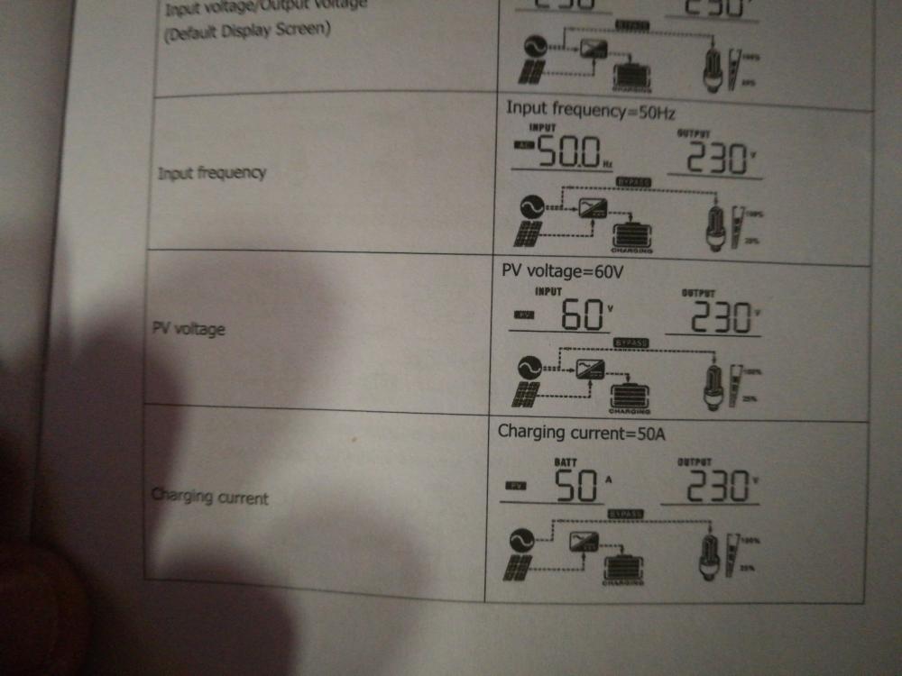

    Parece que la cosa va bien, no te inquietes demasiado. Estudia el manual del híbrido, a ver lo que significan los valores que se ven en pantalla, y mañana -con sol- intentas interpretar correctamente lo que ves

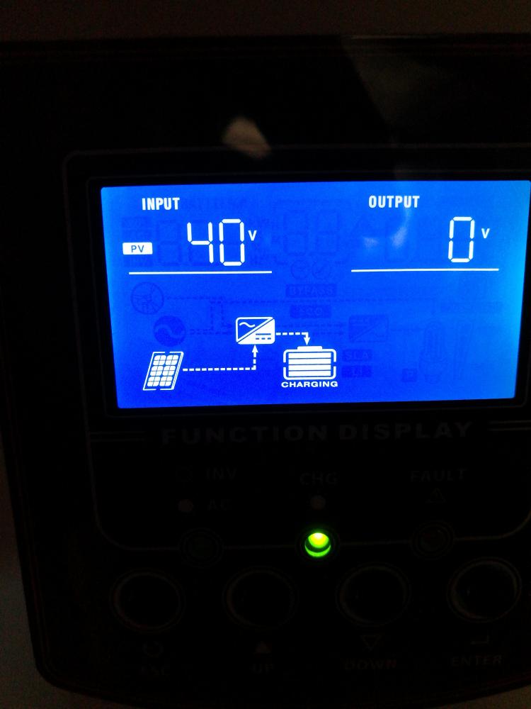

    He estado observándolo a las 12 de la mañana y he realizado fotos para constatar todo.
    Las placas las he vuelto a revisar y estan en paralelo, (+ con + y - con -).
    Tambien he observado que cuando desconecto las placas un rato, el voltaje baja (logicamente), y cuando las vuelvo a conectar les mete algo de carga a la bateria, se enciende el ventilador del hibrido y entonces es cuando suben algo los amperios (lo he visto a 11A max) y al subir los amperios bajan los V de la PV.
    Esto era a la 1 de hoy.

    Y esto pone en el manual:

    He vuelto a conectar las placas sin el magnetotermico por medio, ya que hace un ruido electrico que no se si era normal, pero aun poniendolo directo (de las placas al hibrido) me sigue dando la misma carga.

    Todo esto parece estar bien. Si no tienes consumo conectado y la batería está cargada a tope, el regulador limita la salida a ~2A, que es lo que ves. Conecta un consumo fuerte al inversor del híbrido y verás, como entran los amperios para dar gusto ...
    Funcionar parece que funciona bien, he estado esta mañana con la TV y sin problemas, quizas esos 40V que marca era al estar en circuito cerrado y sin ningun consumo.
    Conecta un consumo fuerte, y espera como medio minuto.
    Al conectar un consumo fuerte, se bajan los Input PV y suben los Amperios, lo que me ha gustado es que conectando la tv y una consola el hibrido ni se inmuta, ni se enciende el ventilador y se gasta lo minimo.
