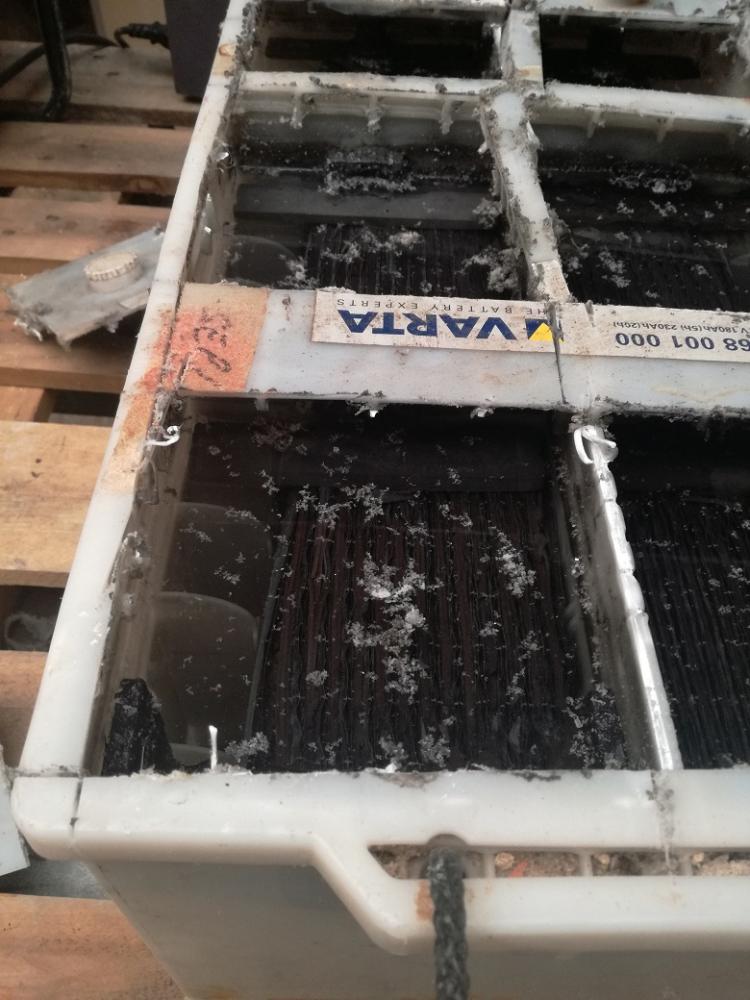

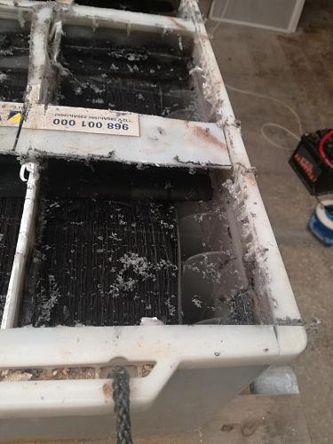

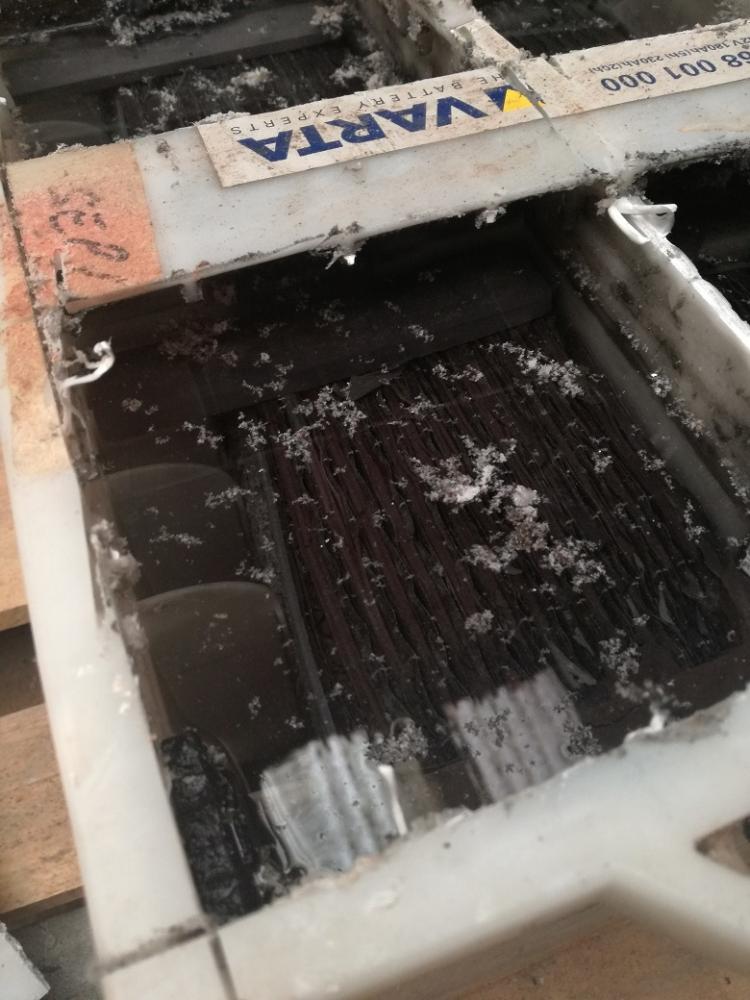

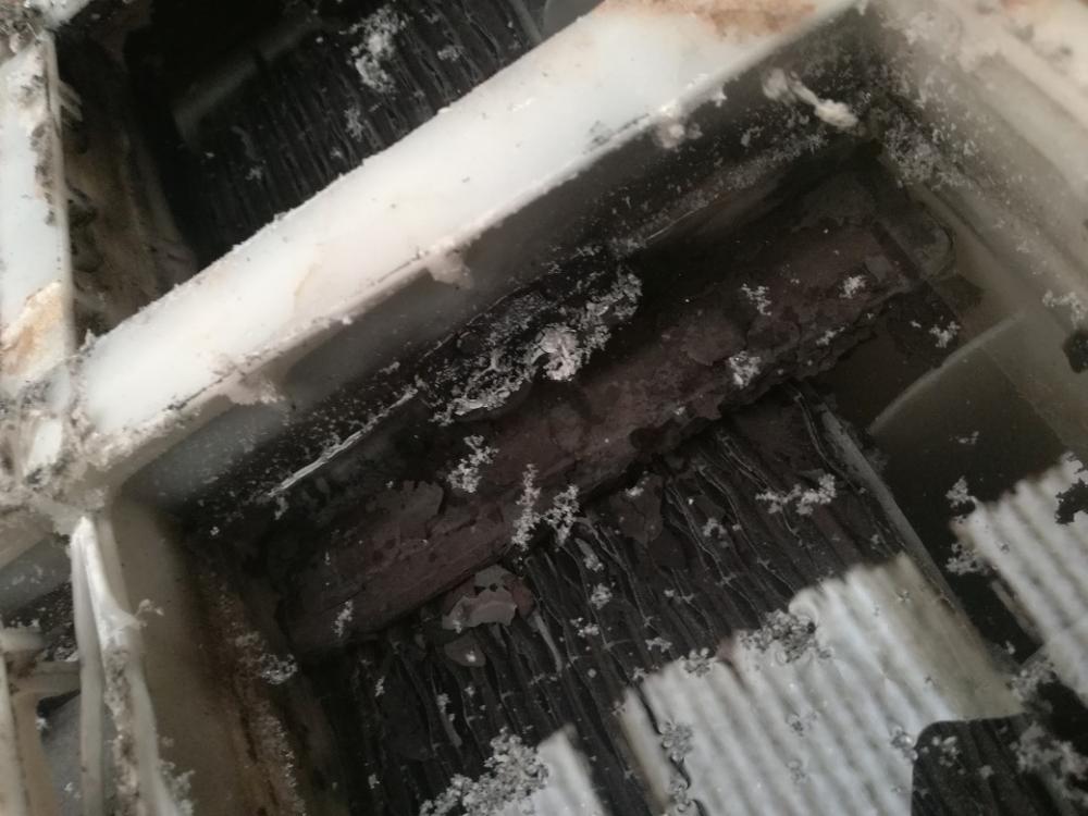

    Hola a todos.
    Me regalaron 2 baterias monoblock varta. Muy sulfatada, con un vaso, imposible de recuperar, densidad 0 y no entra en razon.
    No queria dejarla en el rincon, sin abrirla y saber que hay por ahi dentro. Pongo unas fotos, aunque la luz de mi tef no acompañe demasiado.
    Seguro mas de uno, no ha abierto nunca una bateria a la fuerza bruta, ja ja
    El polvo blanco o virutas de plastico se han producido por la amoladora.
    Abriendo o destrozando bateria monoblok varta. Imagenes.-img_20180830_175103.jpg Abriendo o destrozando bateria monoblok varta. Imagenes.-img_20180830_175109.jpg Abriendo o destrozando bateria monoblok varta. Imagenes.-img_20180830_175133.jpg
    Abriendo o destrozando bateria monoblok varta. Imagenes.-img_20180830_175144.jpg Abriendo o destrozando bateria monoblok varta. Imagenes.-img_20180830_175207.jpg

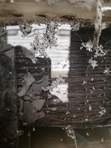

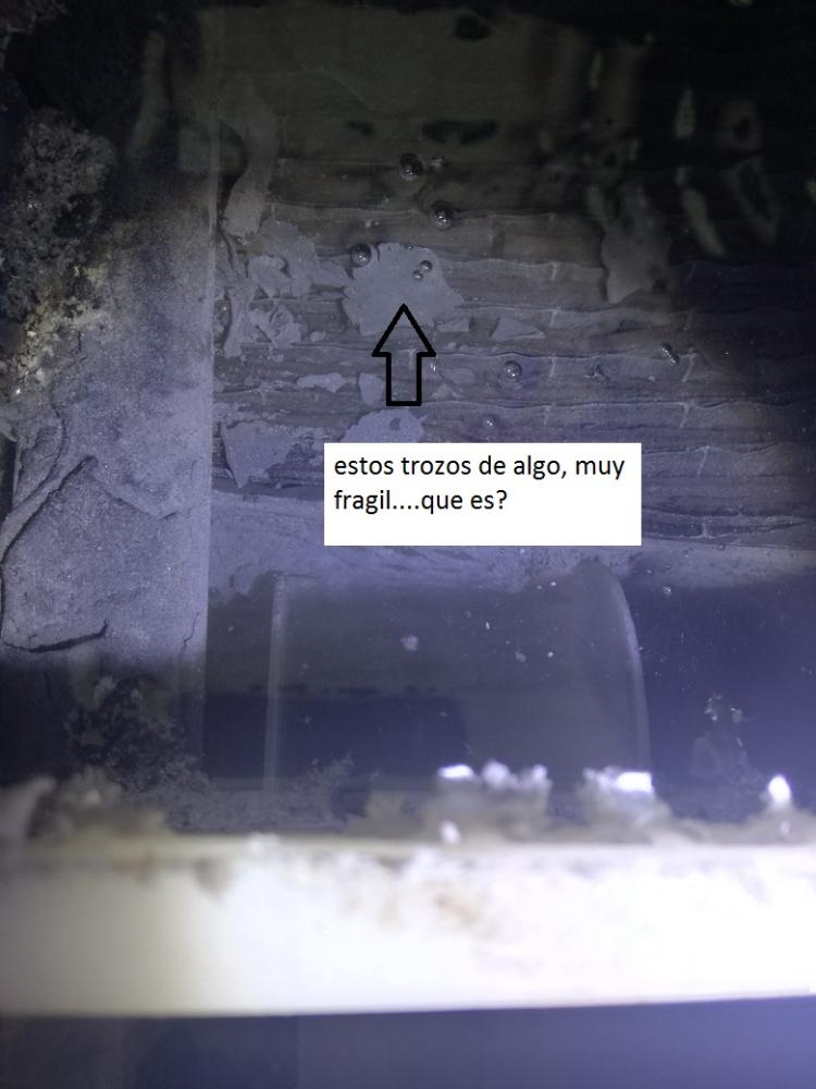

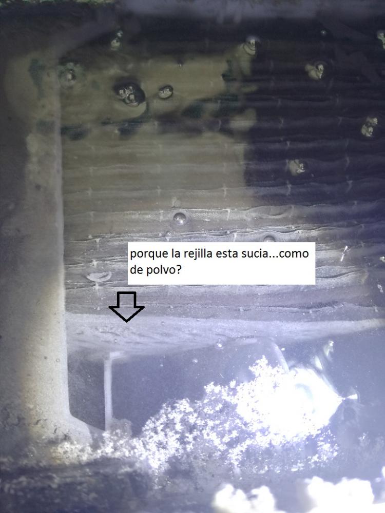

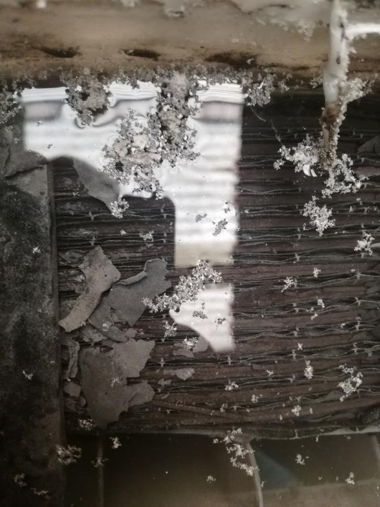

    2 preguntas facilitas
    Abriendo o destrozando bateria monoblok varta. Imagenes.-img_20180830_185227.jpg
    Abriendo o destrozando bateria monoblok varta. Imagenes.-img_20180830_185342.jpg
    Predeterminado Re: Abriendo o destrozando bateria monoblok varta. Imagenes.
    2 preguntas facilitas ...
    No me parecen tan fáciles, las preguntas! Lo único que se me ocurre, es que las dos "cosas" (los trozos frágiles y el polvo) sean poso, es decir, partículas de plomo que se han desprendido de las placas. Pero el poso suele estar abajo, al fondo de las baterías. La habías movido mucho, esa baterías, antes de abrirla?
    P.D.: En el video se ve, que 5 de las celdas abiertas gasean ligeramente, solo la cuarta (en el orden que las enseñas) se niega. Supongo que esa es la celda mala - correcto?

    Si, las he movido, porque las traje al almacen en el coche, y el caminito se las trae, así que vinieron bailando, ja ja ja.
    Efectivamente, ese vaso esta puerto. Estoy, con una fuente, intentando cargar ese vaso para luego ecualizarlo.
    La bateria esta para tirar, no se va a utilizar salvo para desguace, pero quiero ver que ocurre en su interior.
    Mido con el tester el vaso, y da 1.5v, pero pongo la fuente, a 2.5v en el vaso, en cada uno de los extremos, y no sale ni 1 amperio. Que hago mal?
    Gracias de antemano.
    Supongo que con decir "en cada uno de los extremos" te refieres a los dos puentes que dan a esta celda?
    Pues si no salen amperios, no es un cortocircuito, más bien parece una resistencia interna muy grande
    Intenta con la fuente a 4-5V, los cables bien conectados a los puentes, y espera algún tiempo - a ver si la celda "despierta"
    En el video se ve, que la batería es de 180Ah C5 o 230Ah C20. Es decir, si pasan 10A por la celda (supongo que la fuente no puede más de 10A), no pasa nada

    En mi opinión, esa cascarilla frágil que ves, se ha desprendido del puente o colector que hay encima, si te fijas se ve que esta descascarillado. Si es blanquecino debe ser sulfato de plomo, al igual que ese polvo en suspensión que se habrá adherido a la rejilla.

    Si, creo que si. Los trozos que veo, tienen la pinta que salieron del puente, que la verdad, no estan muy lisos, parece lo que comentas.
    Voy a ver si veo ecualizar o por lo menos burbujear la celda que....pinta mal. No se entera de los 4.5v que comentó El_Cobarde.
    Esperaremos.

    Otro tema a comprobar, aprovechando que la tienes estripada del todo, es comprobar la continuidad de las soldaduras entre celda y celda. En algunas de automoción, esta soldadura se suelta, yo he reaprovechado alguna abriendo y resoldando por encima.
    Aunque no creo que sea ese tu caso... si ya le estas poniendo la fuente directamente sobre los puentes de la misma celda o vaso. Lo que tendrías que hacer también es 'raspar' un poco por el punto donde la conectas, pues aunque el oxido de plomo si que es conductor, el sulfato no lo es tanto o muy poco.
    Para intentar recuperarlo, podrías intentar aumentar la tensión todavía más, pero a condición de limitar la corriente a un nivel bajo ( 0,5, ó 1 ó 2 A ) al menos al principio, obervando a menudo, hasta que veas que va aumentando corriente y bajando tensión. Para esto, una fuente regulable es lo ideal.
